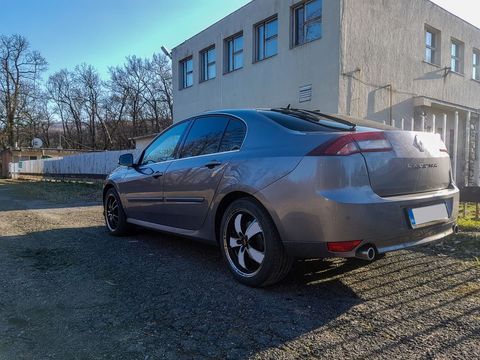

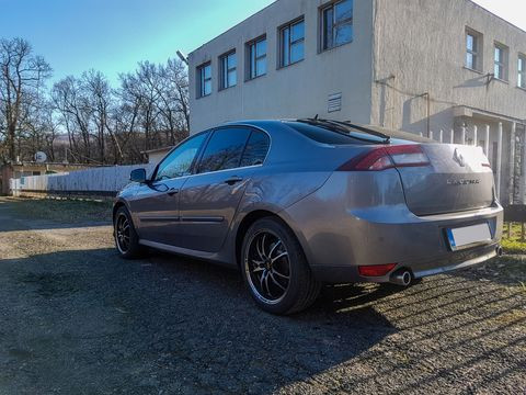

ΞΔGLΞ
Amikor szüzen kiraktad a felniket, ott tényleg frankón néztek ki, de az autón nekem ez nagyon furcsán mutat, de ez szubjektív, tehát csak véleményem írom le, ha neked tetszik, az a lényeg!
Szóval, vagy a kép készült rossz helyből, bár nem hiszem, vagy tényleg túl vékonyak a küllők a kasznihoz és a gumikhoz képest. Tehát, nekem vagy sűrűbbnek kellene lennie, vagy hasonlónak, mint a képen, amit villámgyorsba "festettem" ki. -
