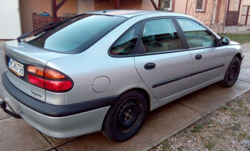

Annyi h jobb elöl jó pár éve megnyomták, de én ezt észre sem vettem. Van egy kb 10 cm-es horpadás, ami nem mély, plusz jobb oldalt egy 3-4 cm-s karc. Látszik h garázsos autó. Hétvégén elhozom.

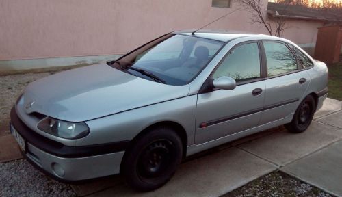

Feliciát meg eladom. Kicsit kikupálom és meghirdetem. két és fél éve szolgál hibamentesen, 180K km-van benne.Josi amiket leírtál megcsináltatom rögtön, pont kérdezni akartam milyen olajat vegyek bele.

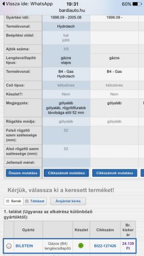

Ahha a hátsó az más tészta .
Akkor most már én is meg vagyok kavarodva.
De ennek ellenére én kétlem, hogy ezek valóban Bilstein gátlók amiket Írtok.
Sajnos a bárdiban is egyre több a hulladék.
Találkoztam már olyan alkatrésszel amit nem is voltam hajlandó beszerelni.
Pl. meyle ami nem egy rossz gyártó kormány összekötővel ami lógott kotyogott a dobozból kivéve.
Persze ez bárhol előfordulhat, de a bárdiban nekem már többször megrendült a bizalmam. -

rob210 #42085 üzenetére
Hát nem biztos hogy jó választás legalábbis a Bárdis szerintem nem erdeti!Kicseréltem a Clio IIön a régi magasabb kb 3cm mint a Bilstein betettem cseréltem toronycsapágyat is.Azóta nagyon pattogos az eleje valamint durván felüt ha egy kicsit gyorsabban megyek át egy fekvőrendörön vagy kisebb gödrön,a ütközö gátló gumi egyben van.Nem tudom mi a gond sok helyen néztem ezt a B4est amit vettem és sok helyen oda van irva zárojelbe hogy nem eredeti.Én igy jártam vele nem lett a legjobb sajnos kicserélni nem akarják mert cikkszám alapján ez való bele bár most utóljára érdekes volt hogy az eladó azt mondta ez valo a peugotba reneultba meg citroenbe is az ilyen kategoriáju autókba.

diablo1984

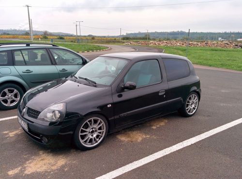

ma volt időm és lemostam a lagu-t(sárvédőből is kicsapattam a téli sós sarat), kapott egy kis pasztát is, igaz gyorstalpalóban, de csinos kis gép lett!
ezekkel a képekkel lehet aktualizálni a Renault képemet a tagok listájában:
ps: valaki nem tudja, hogy honnan tudhatom meg, hogy a motortérben lévő pár nagyméretű késes bizti mihez jár? sehol sem láttam leírva, a takaróján sincs sehol feltüntetve(egyik hiányzik belőle és arra akarok rájönni, hogy mié lehet az, mert az első ködlámpám továbbra sem megy, belső bizti kimértem, ott még van áram...)

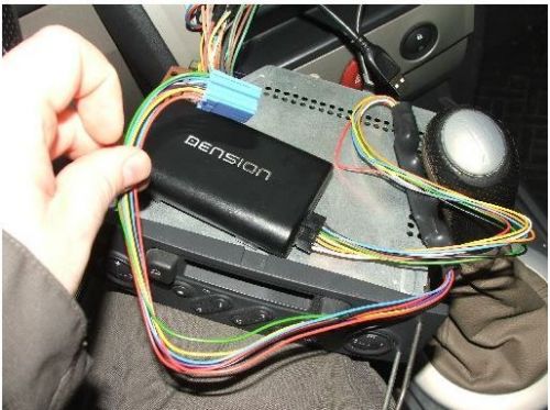

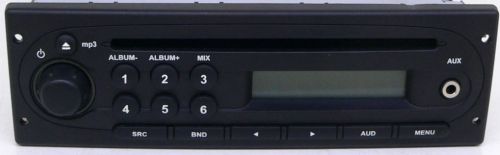

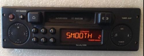

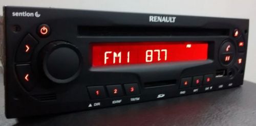

Hát most egy FM transmittert próbálgatok, majd egy kazettásat is kipróbálok
...de nem jó ez így sehogy...
A zenét ilyenkor nem tudom megállítani,vagy a szám címet, nem írja ki.Valszeg a hardver Tuner listás, de a SW-eresen fel lehet Update listáztatni(gyárilag). És ezért is kapta meg a feliratot. Mert hogy a neten látni Csak Tuner listás felirattal és gombbal is! (CD változat dettó)
Lásd kép:Eszméletlen micsoda kavarás van a Renault rádiók terén (ezernyi cikkszám és változat/funkció)
Pedig amennyire bele lehetett ásni magam, beleástam, de még most se látok tisztán.Az is érdekes hogy a neten 22DC229/62 néven fut ez a rádió , a sajátomon viszont nincs ilyen felirat csak a cikkszám: 8200444075
Sajnos a középszürke előlapos CD +kijelzősből talán, ha 1-2-őt láttam eladót. Ritka mint a fehér holló 22DC239/62
(vagy fekete Kangoo-s vagy a Twingó világos szürke van)
Ilyen kéne:Vehetnék Sony-t vagy más csicsa-micsa gics MP3 modern CD-s rádiót, de pont azért tartok ki a gyárinál mert nem bírom a ezt a villodzó "kínai" gagyit...másrészt a kormány távvezérlő se működne.
Erről mi a véleményetek? működhet nálam is?
[link]Csak hát ugye marha drága és akkor is csak egy kazettásom marad.
A legjobb megoldás a CD-s kijelzős lenne, de abból meg kb nincs (még ez a legkisebb kompromiszumos..mert akkor Írok CD-ket.)Esetleg Dácia rádió kompatibilis vagy azzá tehető lenne a Clióba?
+1
Ha esetleg nézett valaki Dél-amerikai Clio Mio-t abban egész faszányos rádió van: csak hát ugye a csatlakozó..meg nem tudni, hogy az FM frekvenciák is hogy jönnek be: -

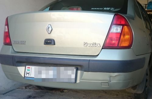

Agyasima
Ma megkaptam egyik kollégámtól, hogy a verdám egy geniThália!
Autóklubos szerelők pedig nem biztos, hogy jobbak, mint bárhol máshol. Én ugyan csak műszakiztatni voltam ott egyszer, de - naná - belekötöttek egy apró lökhárítósérülésbe, mondván, hogy veszélyezteti a gyalogosokat, így bukni fog a vizsgán. Pár ezressel később már kevésbé volt sérülésveszélyes a dolog. Az eset előtt és után máshol (több helyen is) voltam műszakiztatni, sehol sem volt gond, hogy egy kicsit bibis a lökös.
