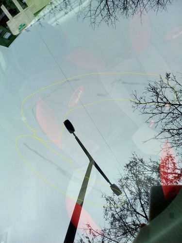

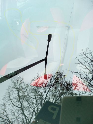

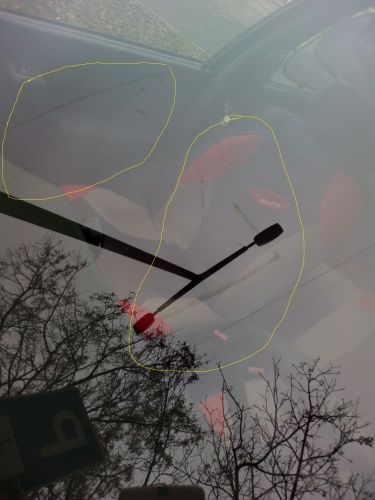

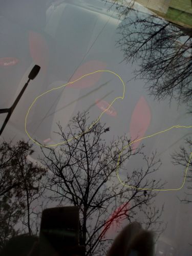

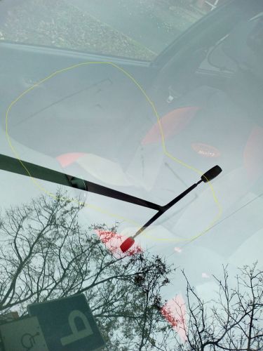

Ezek szerint nem a rétegek között volt, hanem csak valami "rákerült", amit ez a kis simítgatás szépen leszedett.

Valami vizes trutyis cuccal polírozva úgy tűnik teljesen eltűnt pár perc alatt. Majd holnap nappali fénynél kiderül, de örülnék neki.

dethroner
diablo1984 #40826 üzenetére
Ebben a videóban 3:20-nál amikor jön a szélvédő le a futószalagon, ugyanilyen foltot látok. A szöveg szerint ekkor tolják be a présbe, hogy minden levegő maradékot kiszorítson a rétegek közül.
Nappali fényben nagyon jól látszik kívülről, belülről meg alig. Éjjel eddig csak ez a szemerkélő eső volt, ami sokkal zavaróbb mint a folt, de azért felfedezhető. És most sötétben hív vissza hogy nézzük meg mit lehet vele kezdeni -
dethroner
Pontosan mit jelent hogy szoláros? Az össz ár volt 21500, ebben benne volt minden, szóval nem hiszem hogy egy kiemelkedően drága üveget tett volna bele. Azt viszont észrevettem hogy nem teljesen átlátszó fehér mint az előző és mint a többi oldalüveg. Nagyon picit mintha zöldesebb lenne.
Ha a rétegek közti ragasztó, akkor azt földi halandó el tudja úgy tüntetni, hogy ne legyen fénytörés és egyéb hátrány? -
dethroner
3 napja cseréltettem első szélvédőt, amin ilyen foltok vannak. Semmiféle üvegpucolóval nem lehet leszedni. Nem karc, nem ragad meg benne a köröm semmi ilyesmi. Olyan mintha rajta lenne, de nem, mert akkor valami vagy leszedné vagy beleakadna. Lehet hogy az üveg rétegek között van? Sok van rajta, próbáltam párat lefotózni, remélem kivehető. Már szóltam a szerviznek ahol csinálták, azt mondta a szaki ő már amikor kivette a fóliából látta és szólt is érte, de azért csak beraktaMost a főnök kérte menjek vissza, megpróbálják valamivel leszedni (talán polírozót említett) és ha az sem segít kicserélik másikra. De nagyon nem akarom a polírozást, mert sok helyen van és hát ki tudja milyen lenne vele éjjel. Amúgy az a legfurább, hogy éjjel csak akkor látom, ha nagyon odafigyelek, belülről szinte észrevehetetlen, de kivülről kegyetlen ahogy kinéz. Van ötletetek mi lehet ez? Bekarikáztam, de azt hiszem anélkül is jól látszik.
