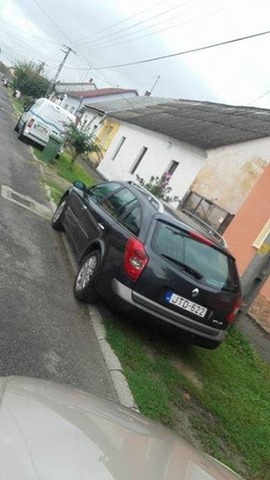

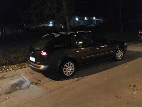

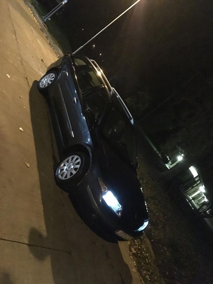

Kedves fórumtársak,
Egy nagyon fontos kérdéssel fordúlnék hozzátok.., mint előttem olvashattátok, a garancia sajnos nagyon úgy néz ki, hogy nem jön össze. Így egy elég komoly döntést kell meghoznom. Aki esetleg nem tudná miről van szó; Adott egy Renault Laguna 1.9 dci Priviliege felszereltségű autó. A turbómban sajnos elég sok kilóméter volt már, horda az olajat, stb.., így megelőzés képpen gondoltam veszek egy teljesen újat, hogy minden szuper legyen. Sajnos 4000 km után megadta magát a turbó, ami gondot okozott a motorban is.
Pár kép;
Nos, a kérdésem az lenne, szerintetek megérné megcsináltatni, vagy inkább adjam el ? 240et adnának érte körülbelül, de azt eléggé kevésnek találom! Viszont egy kapcsolaton keresztűl 200.000 forintból kapnék egy teljesen felújított blokkot+turbót beszerelve. Idáig körülbelül 850ben van az autó.. ( legalább
Köszönöm előre is a visszajelzéseteket!
