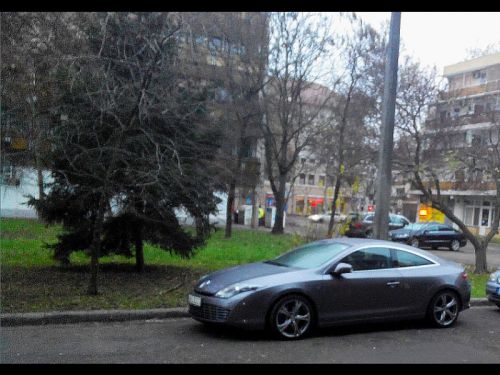

Kész az autó. Ma végre viszonylag jó idő volt, lemostam, le is fényképeztem. [link]
Mycso, lecserélnéd majd erre? Köszi
