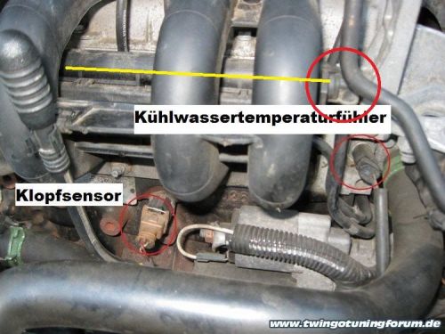

Vastagabb piros résszel bekarikáztam a catlakozó részt, a sárga vonallal pedig azt a csövet, vagy nem tudom mit jelöltem meg, ahonnan a sziszegés hallatszik. (Annyit mondtak, hogy a motor valahol Fals levegőt szívhat, és ez az a hang. Két hétig kutakodtam, mire rájöttem, honnan jön a hang.) -
