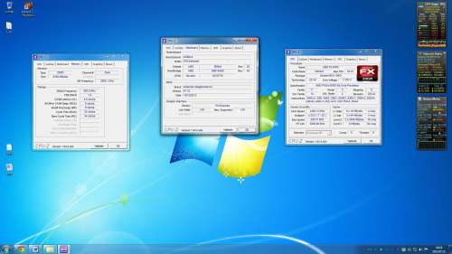

pifu76
Üdv mindenkinek!
Segítséget szeretnék kérni, mert nemigazán értek valamit.
Adott egy ASUS M5A97 EVO R2.0 alaplap ebben 2*4 GB GEIL EVO VELOCE ramok. GEV38GB1866C9DC.
a proci: FX 6100. az a problémám hogy AIDA memóriatesztje szerint elég rosszak az eredmények...
Ennek így kell kinézni? Valami beállításokat tudna valaki pontosan mondani? Nagyon megköszönném!! -

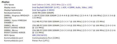

pip
befer, de a hugomnak igertem egy parat... En meg a jobbikat szeretnem megtartani, de ezek szerint mindegy. A PC8500-as jobban nez ki, mert alu hutoborda van rajta (Kingston HX85002k2 CL5), a masikon meg semmi (ez egy zeppelin1066/1288 CL6), nem is ertem miert, hisz az utobbi elvileg jobban kellene melegedjen magasabb frekvencian. Amugy a Kingston-t PC6400-nak ismeri fel magatol a gep, es 400 MHz-en jaratja, bios-bol kell attenni 5.33 szorzora. A Zeppelint meg PC8900-nak latja, es 555 MHz-en fut (mindezt a CPU-Z utan mondom, nem tudom mennyire megbizhato). Vegul is mindegy, ha nincs kulonbseg koztuk.
#65675776
pip
korosodo szamitogepemben 2x2 GB PC8900-as DDR2 ram van, a CPUZ szerint 555 MHz-en mennek, 6-6-6-19-33 idozitesekkel. Kaptam ajandekba meg 2x2 Gb ramot, ez PC8500-as, a CPUZ szerint 536 MHz-en mennek, 5-7-7-24-31 idozitesekkel (ezekre az ertekekre magatol allt be, nem is tudom hol kell, vagy lehet-e egyaltalan allitani oket). Tudom, hogy idoziteseknel a kisebb ertek szamit jobbnak, de ez esetben melyik par memoriat erdemes a gepben hagynom?

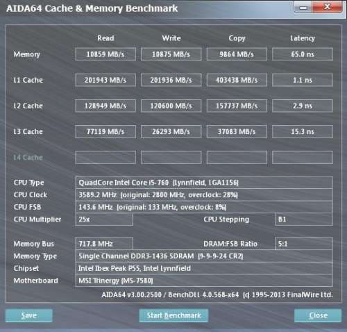

Trebron09
Ezek a mem. sebesség értékek mennyire számítanak jónak?
(Azért vannak SC-ben a memóriák, mert DC-ben hiába ismeri fel mind a 4Gb-ot a windows, csak 2Gb-ot használ a többi "hardware reserved" marad.. (és így még lassabb is ez a teszt) ezt már próbáltam több memóriával, más típussal sőt másik alaplappal és windowsal is... de ugyanaz.
