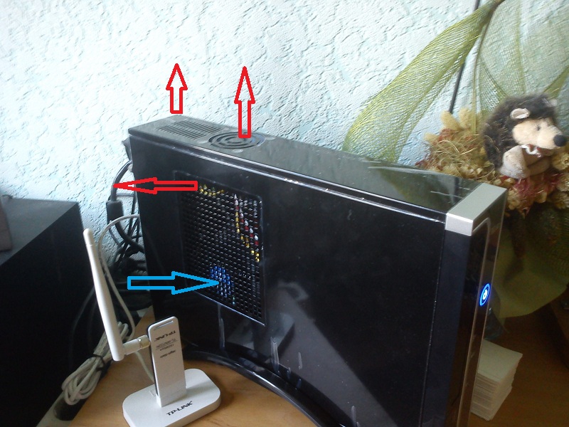

woss
Nincs összehasonlítási alapom.

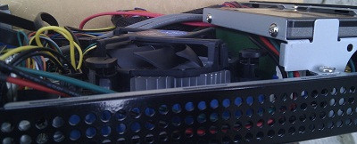

Merev, kemény lemez. Nem hajlik.
Fényes feketére van fújva. (Nekem a matt jobban tetszett volna)
Kicsit lehetne szellősebb, mert volt egy gondolatom, hogy venti nélkül hajtanám, de ez így biztos nem menne. Levett fedőlappal a CPU majd 10 fokkal hűvösebb volt.
Nekem úgy tűnik, hogy a benne lévő paneltáp termeli a hő nagyobb részét.
Ehhez az Asrock laphoz ráadásul a fedélen lévő lyukak nem is teljesen a procihűtő fölé esnek.A diszk és a normál méretű memória között kb. 2-3 mm van. Éppen elfutnak közöttük szorulás nélkül a tápcsatlakozó vezetékei. Tehát nincsenek közéjük szorítva.
Sajnos a képek után összecsavaroztam a dobozt, úgyhogy most mérni nem tudok.
De a doboz teljes magassága 6 cm. A 2. képen látszik, hogy még marad a hűtő fölött hely.
Inkább azt mondanám, hogy a hűtő legmagasabb pontja olyan 1-2 mm-el van magasabban, mint a memória teteje. Tehát az már nem nagyon férne a diszk alá.De ha valakinek ezen múlik valami, akkor esetleg szétszedem megmérni.

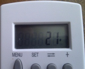

user137
#7184
Egészen Grazig mentem érte.

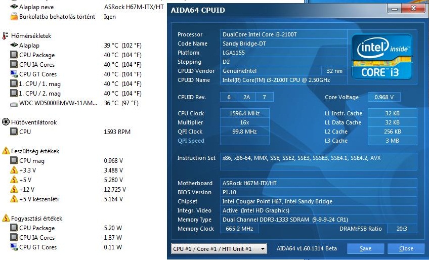

De ott csak leemelték a polcról. Úgyhogy ez egy széria darab.Ami a 21 W-ban van :
lap
proci
mem
ssd
ház
brickA gép a laphoz adott WiFi-vel csatlakozott egy routerhez, de IDLE-ben állt.
Ha rádugom a külső diszket az USB3 portra, akkor kb. 1.5 -2 W-al megnő.
A legmagasabb fogyasztás ( a 7-Zip tesztjével /full 4 szál/ + HD lejátszás USB3-ról) : 47 W

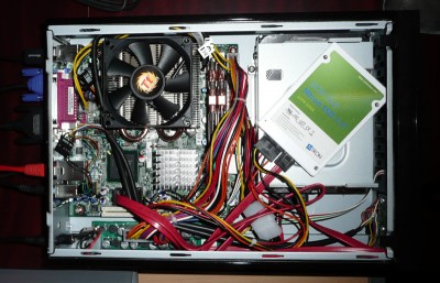

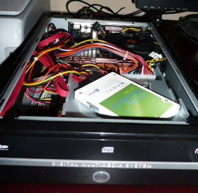

Tegnap beköltöztem a Lian Li PC-Q08B-be. Nagyon minőségi ház, üresen nagyon könnyű
Nagyjából két óra telt el a doboz kibontása és a gép bekapcsolása között.A hőfokok kb. 5 fokot emelkedtek a földön összerakott állapothoz képest, idle 26 körül, terhelve 60.
A POWER- és HDD LED-et valószínűleg fordítva dugtam rá az alaplapra, mert nem világítanak a gombok, ezt majd meg kell fordítanom.
Az első 14-es ventilátor kék világítása eléggé idegesít, ezt is ki fogom majd cserélni egy Noctuara, de ha már ott tartok, akkor a hátsót is lecserélem egy alacsony zajszintűre.Egyelőre ennyi, kép még nincs

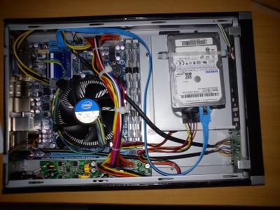

Miután összeraktam néztem az elejét és mintha egy hdd ledet is ráduktam volna, de nem látom. ez van.CséZé: nehéz dió, a ház stílusa, kialakítása, tápja jó, külföldiek szoktak panaszkodni hogy nehezen szerelhető ( bár csak egyszer kell összerakni) és hogy a bekapcs gomb nem az igazi. Azt mondom attól függ, ha sikerül 20k ( nagyon max 22k) ért beszerzni akkor nem rossz, de ha csak 24-25k akkor szánjá annyit és inkább egy q09 "normáltápos" 27kért.

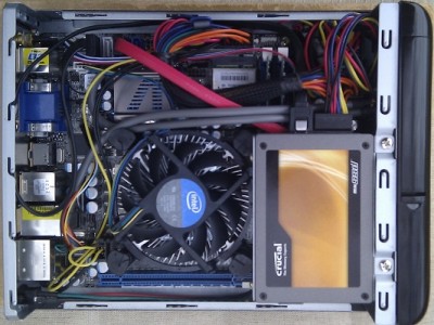

Más, megvan a modecom ház és be is költöztem, kábelek kicsit necces, de így elsőre nem olyan rossz kuckó. Amin ki vagyok akadva hogy jelenleg a gépem halkabb mint volt, pedig gyári intel fan van bent.
A hőmérsékletek kevésbé tetszenek, teljesen össze szerelve idle 38-40 load 60 fok.
Néztem fogyasztást is, abban nem sokat segített a paneltáp ( bár nem egy fsp, az tény)off: 3w
bios: 50w
boot: 45w
idle: 36-40w
net: 40-45w
full HD: 55-60w
cpu 100%: 75w
igp 100%: 58w
cpu+igp: 80w -
