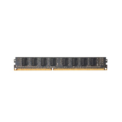

HookR
Osibaa, Stirbi: Nézegetem a Kingston kínálatát, de csak DDR2-esből látok sima, ECC nélküli, VLP formátumú memóriát. DDR3-asból nem. Persze lehet, hogy csak én nem találom. Ha mégis van, írhatnátok típusszámot.
Ellenben Super Talent-ből találtam: W1333LB2Gx, W1333LB4Gx

HookR
Jó tudni, hogy létezik ám alacsony memória is, mint pl. ez a Samsung MV-3V4G4:
