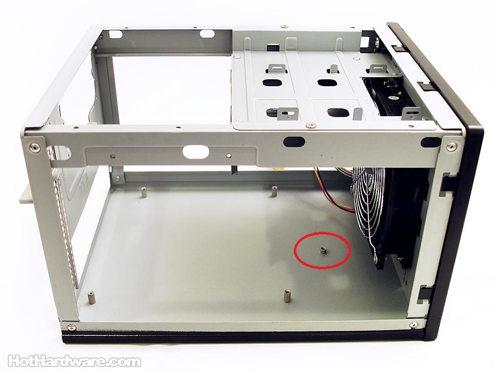

zodo
Az?
Kár, pedig tuti, hogy nem véletlenül van ott! Legalábbis érdekesen hat a jelenléte.Szóval, ahogy nézegettem a SG05 képeitt arra lettem figyelmes, mintha a "befogató kereteket" (slim odd+2,5" ill.3,5" hdd elemek) másként is fel lehetne rögzíteni.
Hogy-hogy gondolom?
Nem tudom pontosan, mert nem látom igazán minden porcikáját a háznak.Úgy képzelem, hogy az egész "befogató keretet" elforgatnánk 180 fokkal és a ház hátuljához rögzítenénk.
Igaz ekkor az odd ( van olyan aki úgysem tesz a gépébe így érthető lenne a hiánya) és táp helye ugrott, de elől a gyári venti elé be lehetne tenni a tápot mint más elülső tápos házba és ehhez a művelethez tartózik az a csavarhely (ha az egyáltalán). Lehet, hogy csak az én képzelgésem a távolból, de nem lehet, hogy van benne valami.
Tudom teljesen elképzelhetetlen a story, de izgat az a pont. -

V300B-n emlékeim szerint az adott furatokat nem használja, de este megnézem.
Viszont javasolnám, hogy keresd meg a Lian Li-tulajok topikját, ott biztosan tudnak válaszolni (a topik gyakori látogatói közül engusz árusít ilyen házat - www.pcgear.hu -, Speed(R) pedig birtokolt elég sokáig).

Találtam egy nagyjából használható képet és azon pirossal bekarikáztam a kérdéses helyeket.
Szóval azt szeretném tudni, hogy amikor a fekete 5.25-ös előlapok fel vannak szerelve, akkor a bekarikázott részeken a furatok foglaltak?
A ház elején az alsó 5.25/3.5-ös gyári átalakító miatt látom foglaltak a furatok, de a ház hátulján lévő részt már nem látom rendesen. Ha a hátsó 5.25-ös előlapok rögzítéséhez nem használják az általam pirossal bekarikázott furatokat, akkor jó is lenne nekem ez a ház.
user137
hááááát... én szedtem szét ilyen kisgépet. nagyon precíz, 2 centi maradék hely nincs benne szinte sehol. a térfogatot tekintve (3liter?) nem nagyon van benne normális hűtésnek hely. a GPU-n van egy 25mm-es toló venti a belső ODD+HDD keret alatt középen, és a hátán egy 45mm-es húzó venti az előzővel kb egyvonalban.
moddolni csak valami nagyon drasztikusan lehetne úgy, h legyen is értelme.ha kell keresek hozzá képeket is.
