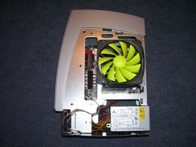

Nagyjából össze is pakoltam a cuccost és úgy néz ki, elfér minden.
Az előlapi kivezetések kábeleit kellene összehoznom, kivágni a ház oldalán a szellőzőnyílást és lefesteni valami faja színre a házat.
Kész is lenne a modernizált, Compaq Ipaq.
Szerk:
(#296) adorjant

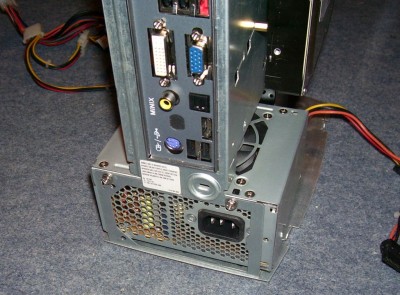

Két új csavarfelfogatási pontot kelett kialakítani a ház vázán ill. az tápnak a házán is.
Azért lóg a levegőben, mert még ez a táp is széles ebbe a házba, ha letettem volna a ház aljára akkor nem lehet beakasztani a külső müanyag borítást. -

közben kezdem belakni a codegen házat,és a gyári tápot kiszerelve egy kis problémába ütköztem: a Corsair kábelkötege nem elég hajlékony,így ha ráteszem a ház palástját,akkor elöl bizony feszül egy kicsit,pár mm ki is hajlik...reménykedem,hogy enged majd egy picit...de jó kis gép lesz ebből,már látom

Ház:
Egy legendás, retro mini pc-t probálok feléleszteni, a neve Compaq Ipaq.
Kicsit szívok vele, mert hát ugye egyedi tervezés, stb.
Szóval a saját tápjára, már nem merem rábizni az új rendszert, ezért bekerül a Delta 300W-as, bár tudom, hogy ekkora meg hot felesleges, de ez van itthon.
Aki ismeri az tudja, hogy a gyári kiépítésben nem volt venti a procin csak borda és a táp szelőztette az egész házat. Belső felépítése sem egyszerű ennek a kis gépnek, pl. a hdd most pont elzárja a procihűtés útját.
Az összes előlapi kivezetés másként van kábelezve, mint manapság, pedig jó lenne megmenteni ezeket. Nem szeretnék annyira modingolni, hogy egy teljesen új kinézetett kapjon. Inkább maradjon úgy ahogy az anno megálmodta valaki csak modernebb belsővel.Most ott tartok, hogy a táp felfogatása készen van.
Alap távtartó lábai a szabvány miatt, pont jó helyen vannak a hátlapi kivezetések paneljával együtt. A gyári multibay beépítésére szolgáló eszközőket eltüntettem.
Sajna az előlapi kivezetések, szanét, nem jövök rá, hogy is kellene bekötnöm őket, pedig van rajzom, de valamiért mégsem müködnek. Hdd felfogatása is készen van a multibay-es oldalon.
Ma a 12 cm-es coolink hűtő felfogatása kerül kialakításra.Szerk: Esetleg segíthetne valaki aki ért ezekhez az alaplapi dugókhoz.

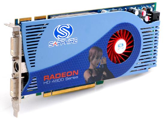

Hát nagyon köszönöm, de asszem maradok HD4850 projectnél. Ha még GTX-ekkel kompatibilis lenne akkor elgondolkoznék, de egy esetleges tápcserével járó procedúra nem éri meg a HD4850 és HD4870 közti különbséget (legalábbis nekem).

Pontosan ezt néztem ki magamnak (Sapphire HD4850 1GB), csak gondoltam megkérdezem hátha van valami alternatív megoldás is (amiről nincs tudomásom) ebben a kategóriába, de nem jellemző. Szeretek válogatni.
Szvsz a Galaxy GTX260 megérkezéséig nem is nagyon lesz versenytársa a S. HD4850-nek az 1 slot-os kártyák területén. -
hito
Én meg most erős single slot VGA-t keresek, minimum HD4850-es szintűt (de valószínű el a legerősebb). Sajnos PCI-e sín és oldallemez között van kemény 2,5cm hasznos területem.
