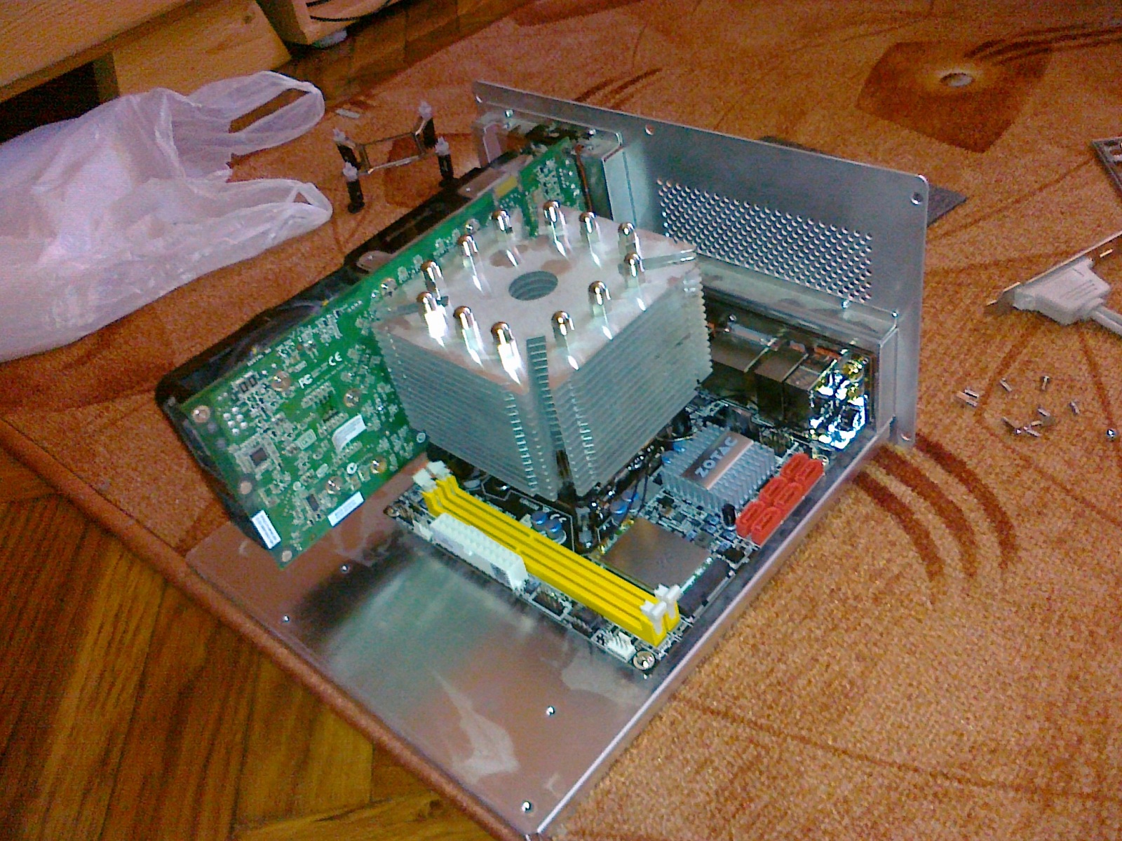

na, csak nem jó a kitervelt terv, és amire a jó kis oldalasztalkát vettem az ikeában a pici fiókkal, arra az LC12 nem jó (habár beférni befér).
elborul szegénynek a hőháztartása úgy 30 perc után, a shuriken felkapcsol maxra és abba sem hagyja. kellene rá egy hatcentis hűtő oldalra, levegőt kihúzni. egyelőre inkább kivettem a fiókból és most az asztalon van, mint az eddigiek. kár érte. (majd télen visszamegy

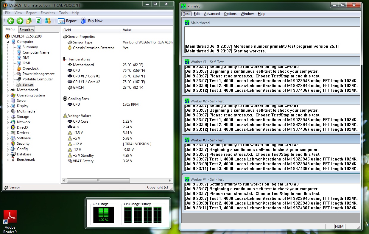

a táp az adapter webáruházból van, a belső 6800Ft, a külső változó, nekem a 90W-os elég, mert az SG05 tápjával 85W-ot mértem maxra, a paneleknek meg jobb a hatásfoka. szumma 13600Ft volt bruttó (a 120-as külső táppal +4k) mindenképpen reálisabb ár, mint egy picopsu, még ha ennek kell is a hely. sajnos a LIDL-ös mérő azóta elpukkant, így nemtom, h ez mit fogyaszt, de a power brick 12VDC-7A, szóval 84 wattnál semmiképp sem többet.
nos, ami a meleget illeti, nem állunk jól
a big shuriken hamar felszökött 1800rpm-re, itt már hangja is van sajnos. a proci stabil állapota (10 percet toltam vele 4 szálon torture testre) 75C volt. Ez persze ritka terhelés, idejének 1%-ban sem kap ilyet. a külső brick nem zizeg, kellemes kézlangyos volt (25-30C).
még egy érdekesség: a stress test leállítása utáni 2. másodpercben 20C-ot esett a procihőmérséklet (55C). szóval az a winbond lehet nem a legpontosabb
Viszont a nagy különbség az az, h ez a picike ház nagyon nehezen szabadul meg a hőtől, az SG05ből csak úgy elillant a hő, itt meg küzd a szerencsétlen shuriken a zárt dobozból kitolni... ráadásul beraktam egy nyitott fiókba, felette kb 6 centi terület van. Az alumínium ház teljes egészében szépen átvette a hőt, egy 10p alatt visszahűlt a proci, de a ház még mindig kézmeleg. Mindenesetre nem egy ipari munkára való setup ez, viszont nem is arra lett kitalálva. Még oldalról kihúzhatnám a meleget egy 6 centis hűtővel, de ha a meleg nyáron így bírja, én elégedett vagyok (ambient: 27C). hadd izzadjon, ez a dolga

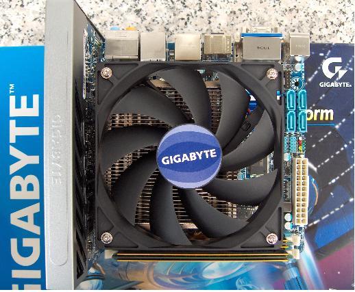

A Gigab H55 ITX lapjára a Prolimatech Samuel 17 [link]
megy rá úgy, hogy a memória foglalatokat+ a PCI-e foglaltot is tudod használni.Vagy veszel rá Corsair Hydro H50 -t. Én az utóbbit teszem egy I5 650 -re.
Kíváncsi leszek mekkora lesz a magasság vele, a hűtőbordát lehet házon kívül helyezném el. Így talán egy laposabb házba is bele lehet illeszteni.

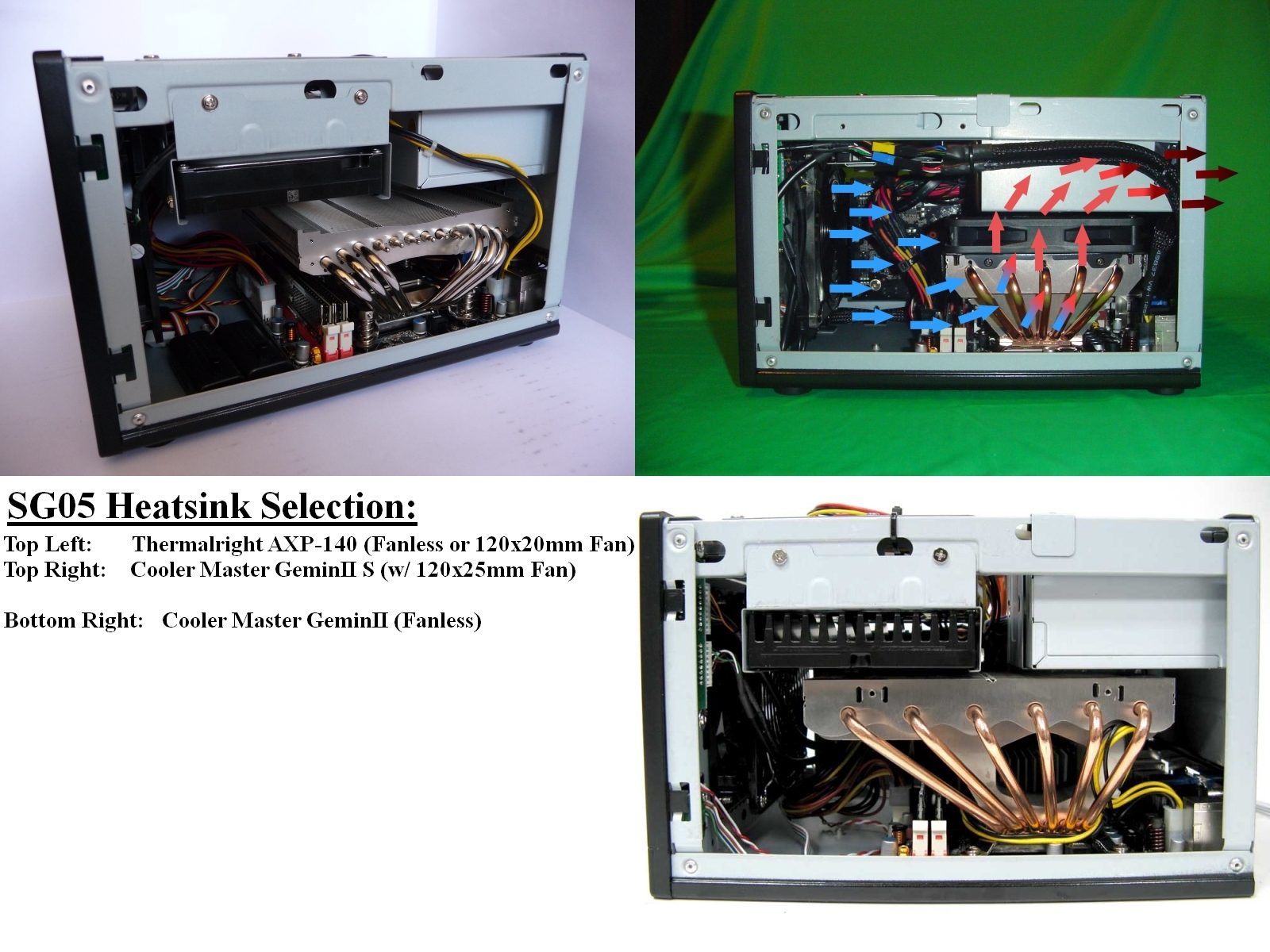

"Keresgéltem a neten, sokféle intel hűtőt találtam, ha minden igaz a Tiéd 6,5 cm magas."
A képen látható inkább a 46mm-es, nem a 63mm-es. (+ a proci teteje és az alaplap nyákja közti 8mm). Konkrétan ennek a hűtőnek a méreteit - részletes műszaki rajzokkal illusztrálva - az Intel LGA1156-os foglalatra vonatkozó Thermal Design Guidelines-ában találod meg (80. oldal).
Ugyanezen doksi 70. oldalán a gyári ajánlás szerint 3.2"-et (81.3mm) kell szabadon hagyni a procihűtő felett, a nyák síkjától számítva (Mint emlíettem, a procitól számítva ebből lejön 8mm). Az persze más kérdés, hogy melyik háznál mennyire tartják be.Zodo: "...180 fokkal elforgatva..."

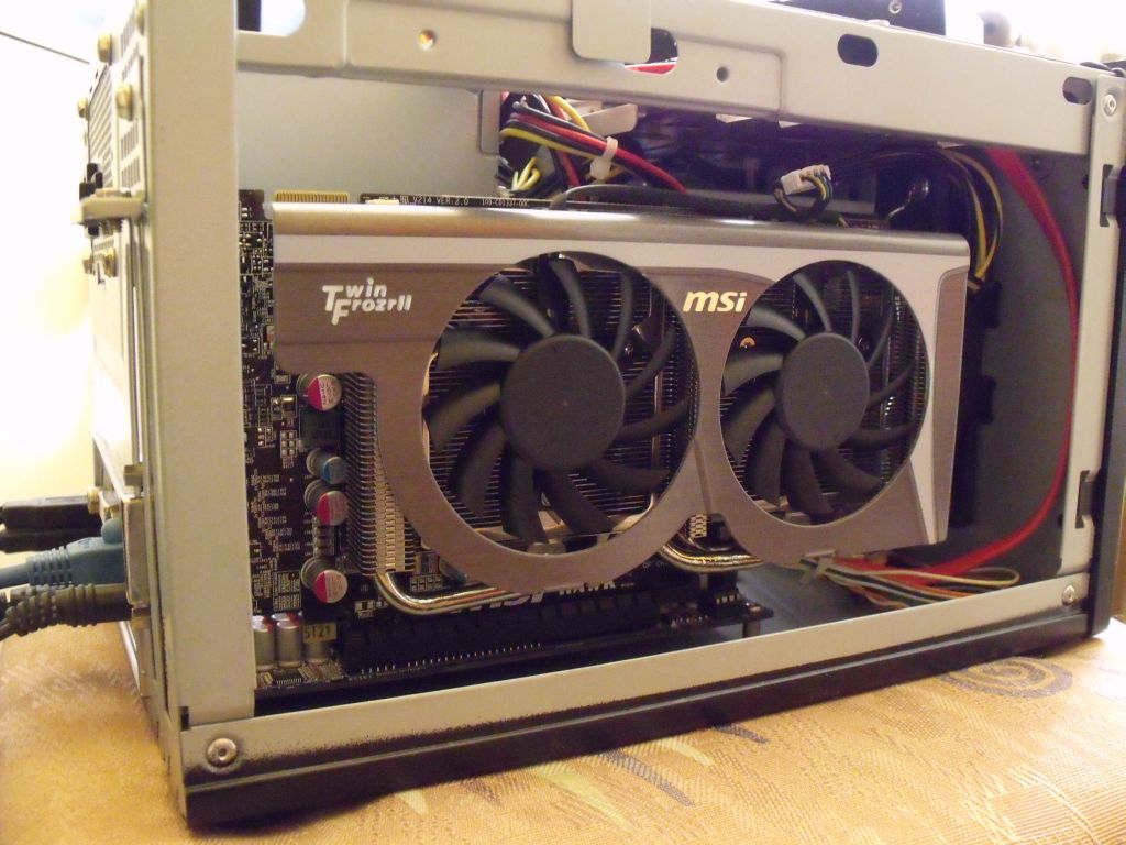

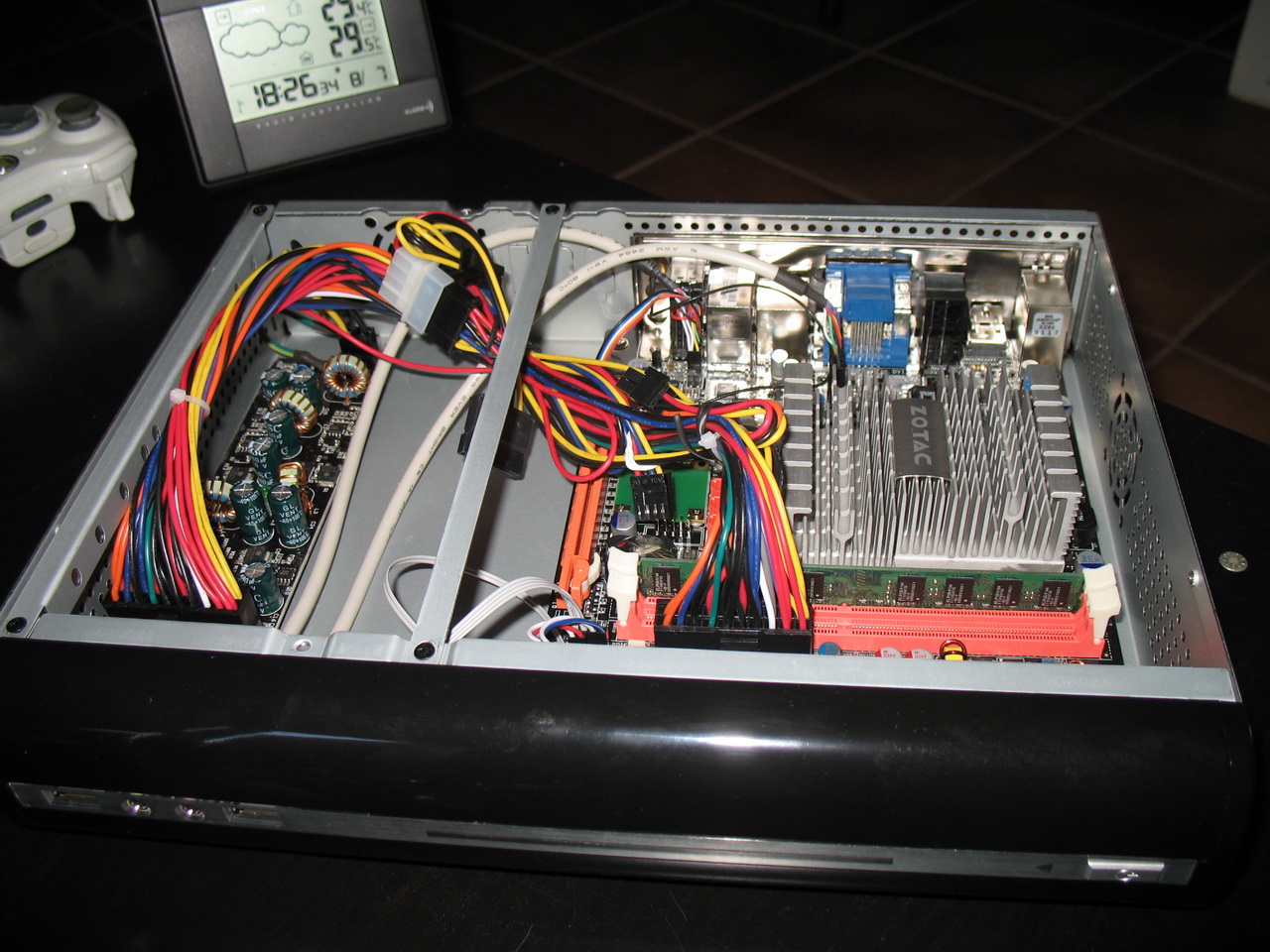

kész a build
nem lett hűvös (CPU 45 fok idle), de pici és teljesen csendben van, és gyönyörűszép!

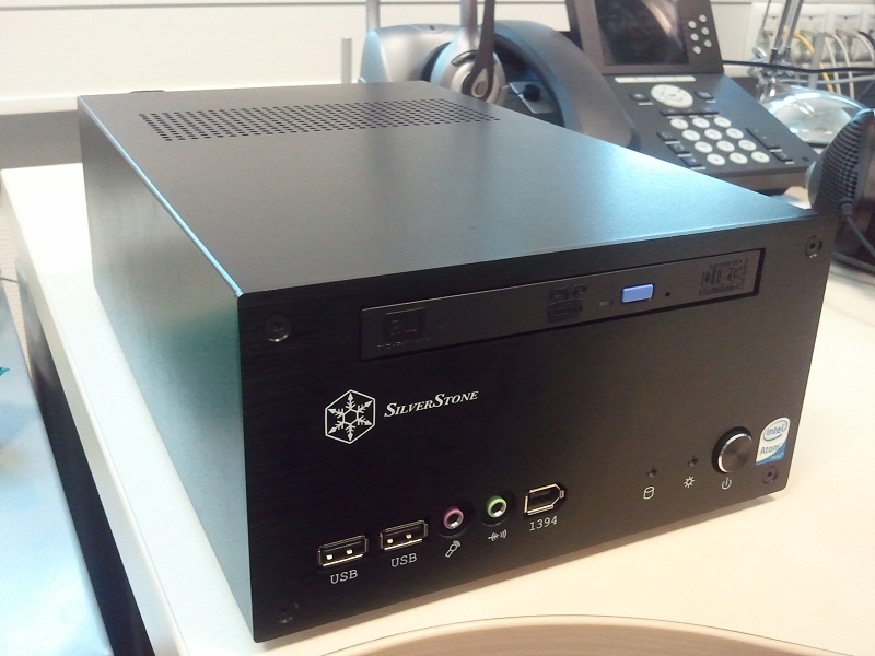

már elolvastam, az a vicc, hogy pár napja kezdtem összeszedni, egy itx- hez valókat és miután mindent megtaláltam hozzá, utánna találtam ezt a topikot
SilverStone SST-SG05B 300W táppal 24eFt+2*2GB DDR3 1333Mhz RAM18eFt+i5-650 30eFt+Gigabyte GA-H55N-USB3 29eFt,PowerColor HD4670(8W idle)+LG DVD-RW slim 8k HDD meg van 2TB
láttam itt több embernek is van ilyen háza, kérdések:
mennyire halk a gépben a táp venti és mennyire melegszik a cuccos?
masszív a gép felépítése?
mekkora a max CPU hűtő magasság ami befér?valóban csak 82mm, vagy lehet csalni kicsit -

)Ha cserélem a hűtőt, akkor max. a hatékonysága miatt, majd meglátjuk, megy-e a 65W TDP-jű proci 70°C fölé. BIOS-ban 50 körül mocorgott, és a BIOS elvileg maximumon hajtja.
Egy Shuriken valószínűleg nem férne be, vagy ha mégis, nem sok hely maradna felül, friss levegőt szívni. Bár úgy volt, hogy a gép ma még csak félkész lesz, mert majd másik procihűtő, meg ventilátorok kerülnek bele, de a gyári intel hűtővel mégis összeraktam, viszont aggasztó, hogy semmi nem szívja ki a levegőt a házból, szóval így lehet, nem állnék neki Win7-est telepíteni, amíg meg nem jön a 2×6cm+1×8cm venti (meg kell kábelkötegelő is, mert a kicsi vékony eltűnt, csak vastag van, a házban meg így kupi van.

1.) A procihűtő fölé a hátlapra (pl. SG05)
2.) Az alaplap elé a ház elejébe (már csak a VGA túlnyúlása miatt is)
3.) Az alaplap mellé (hagyományos tornyok elrendezése)
4.) Az alaplap mögé (pl. 003, 004).
- Ha kordában akarjuk tartani a ház méreteit - márpediglen ITX esetén ez ugye sarkalatos pont -, akkor a 3-as megoldás kilőve.
- Ha nem szeretnénk flexibilis riser card-ra költeni és bonyolítani a szerkezetet egyedi kártyarögzítéssel, akkor a 4-es is kilőve.
- Ha szeretnénk valamirevaló CPU hűtőt, akkor az 1-es sem feltétlenül ideális, de az legalább már vállalható kompromisszum, főleg ha a táp ventilátorát használjuk a hűtőborda szellőztetésére (két legyet egy csapásra). Nem utolsó sorban így az alaplap előtti, VGA túlnyúlása által mindenképp ott tátongó tér helyet biztosít a HDD-knek.
