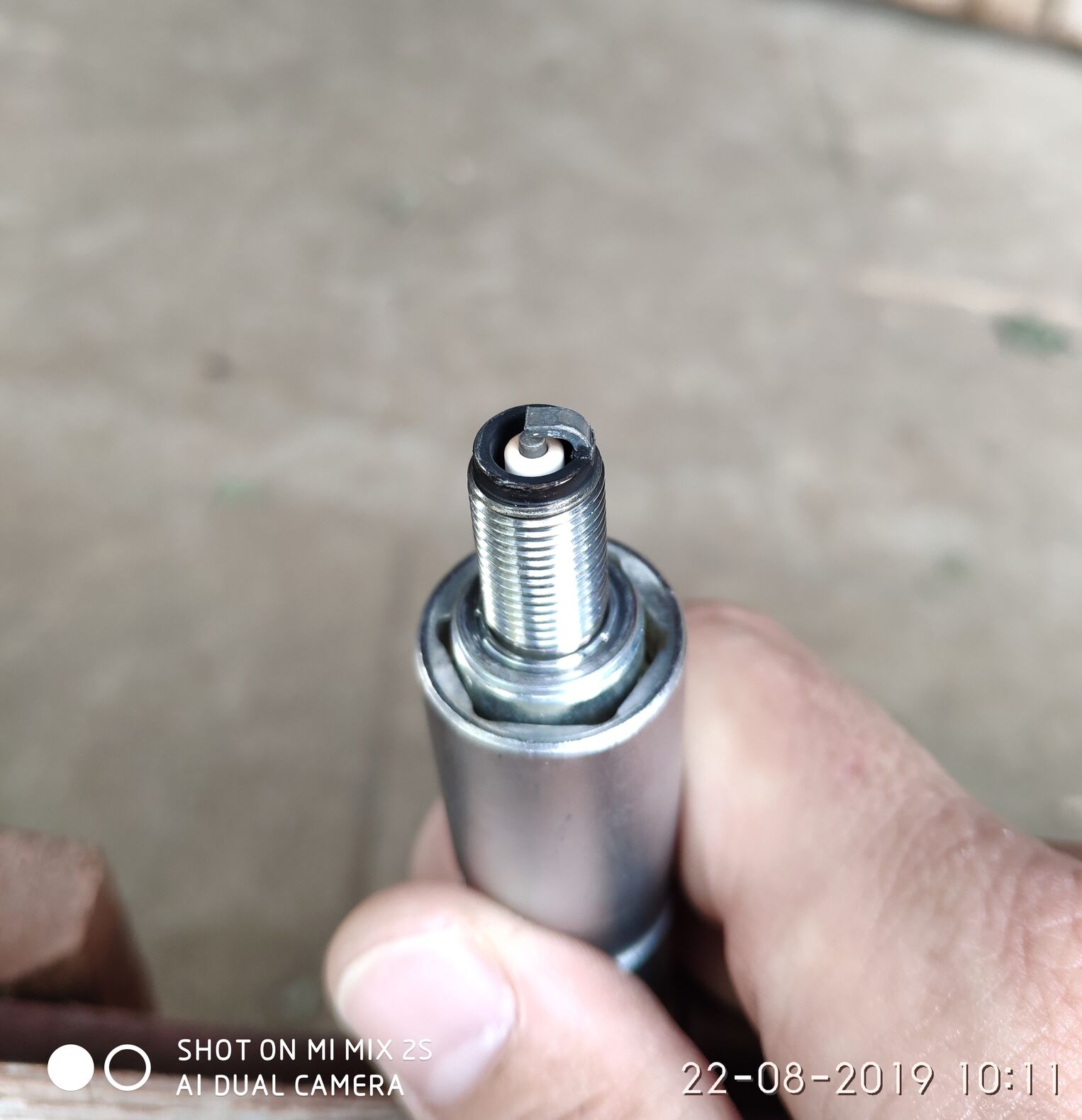

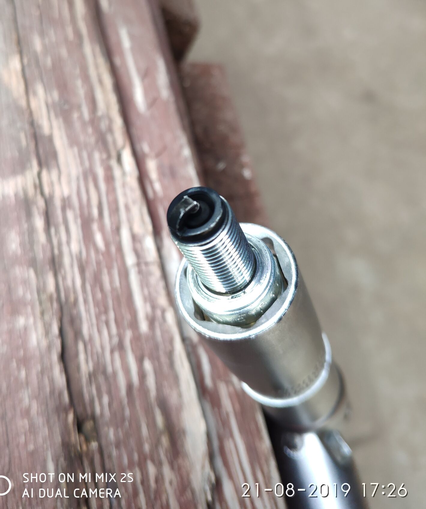

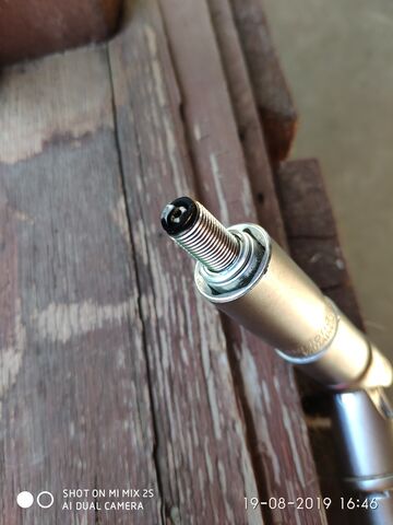

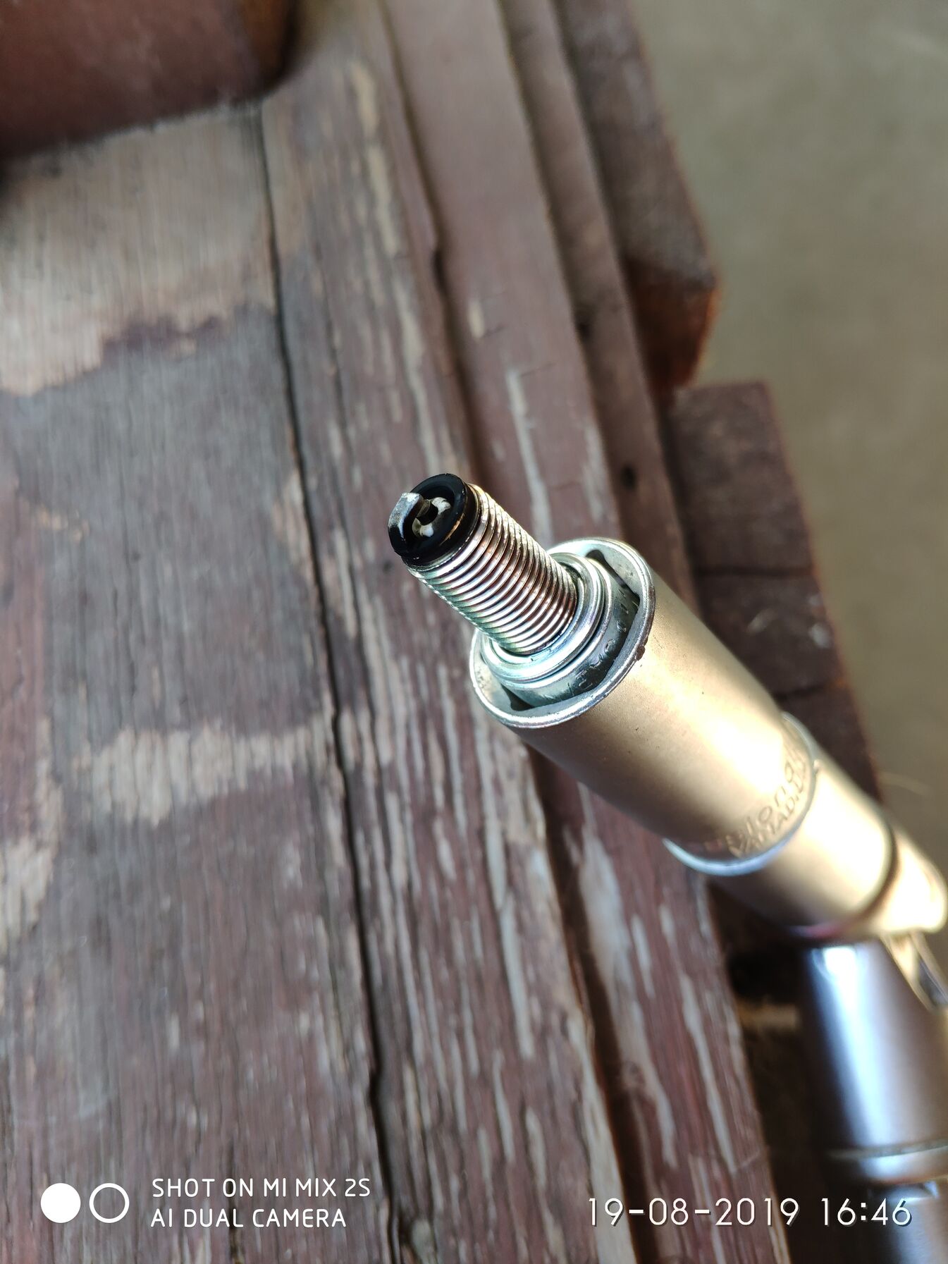

sityupityu #74864 üzenetére
Kéne tanács.
Ha legfelülre teszem a subert, és igy is belefullad a benzinbe, akkor az úszószint lehet a rossz? -
Gondolom 4T motorról van szó...Meg a ahogy elnézem ez egy zsír új gyertya. Az én megfigyeléseim alapján a 4T motoroknál nem minden esetben vehetők ki azok a tipikus gyertyára jellemző elszíneződések, hogy pl jó-e vagy sem, mint pl a 2T esetén. Legalább is én ezt sokszor megfigyeltem. Amikor hozzám került egy 4T runner és elkezdtem átnézni és helyrerakni ott kb ugyanez a gyertyakép fogadott, azaz kb semmi. Szinte tiszta fémszín. Két hónap után kitekerve szinte ugyanez. Két gyertyatípust is kipróbáltam, a gyári hőértéken belül tök ugyanúgy néztek ki.
A külső széle kicsit kormos (nekem ennyire nem ilyen), de a lényeges részeken kb semmit sem látni. Szerintem egyenlőre hagyd benn ezt, majd később nézz rá megint. Nagyobb hőértékű meg biztos, hogy nem kell bele. -

zozyk
sityupityu #74851 üzenetére
Ez fura.
A Bárdi rendszere cr7e gyertyát hozott ehhez a motorhoz.
Így megy bele vissza az egyelőre. -

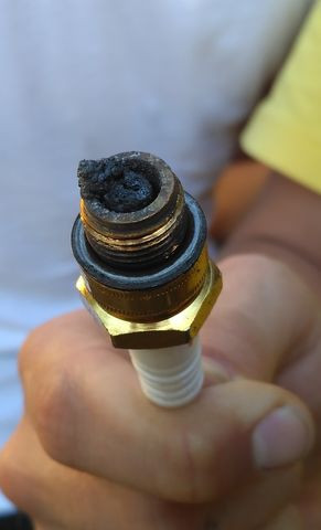

Mondjuk ilyesmi?
Nyugi, ez csak szélsőséges esetben következik be.
De nem jó az előírtnál "melegebb" gyertyát használni, mert ha nem is olvad meg mint a fenti képen, de akkor is túlhevülhet. Az pedig nagyon nem tesz jót a motor belső hűtésének, meg úgy általában semminek sem. Égés (lyuk) keletkezhet rossz esetben a dugó tetején, hengerfejen stb. A túl hideg gyertya használata sem jó, de a túl alacsony hőértékű még rosszabb. Mindig az előírt hőértékűt kell használni. Ha meg busnyázás van már (tuning stb), akkor meg szépen próbálgatni kell, hogy melyik lesz a megfelelő.
Amúgy a fenti kép egy régi saját kép, egy kínai gyertya!És igen, ahogy az elmondásokban szokott lenni, alig lehetett leállítani a motort.
