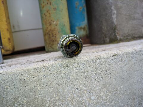

Először a régi NGK BR7HS volt benne, de azt fehérre nyalogatta, így ez most BR8HS.

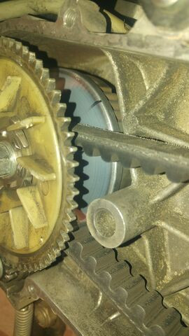

piaggionrg #74212 üzenetére
Ha teljesen összezárt állapotban jobban kint van a szíj, mit a képen, akkor még lehet a görgő pálya is a ludas.
Ha van bent hézagoló, akkor vedd ki, és próbáld ki sztenderen dekni nélkül, hogy úgy meddig fut ki a szíj. Ha így kijjebb megy, akkor tuti, hogy görgő pálya a hibás, nem engedi tovább a görgőket, így azok nem tolják kijjebb... -

piaggionrg #74209 üzenetére
Ez nem olyan vészes, főleg kopott szíjjal.
Én első körben új, gyári méretű szíjjal néznem meg (előbb utóbb úgyis kelleni fog szíj), legelőször kint asztalon, hogy teljesen összezárt állapotban mennyire megy be a szíj. Ha beesik a peremén belülre, akkor mehetne a matek, hogy min kell faragni (dob hossz, görgő pálya)....
Csak ezek után kelle/lehet foglalkozni a szíj hosszal. -

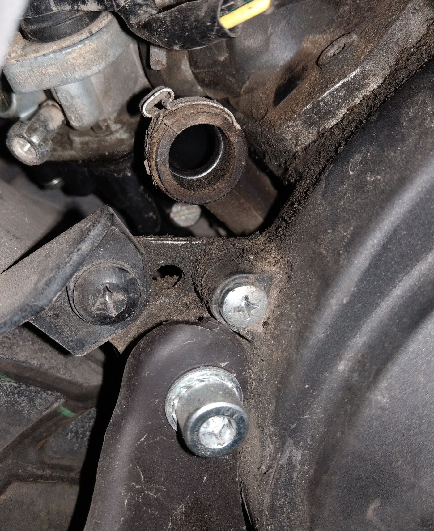

Egy 2016-os NRG DD-vel kapcsolatban lenne kérdesem:
A robogót pár hónapja vettem videkrol, ezt követoen at lett nezetve pár dolog ki lett benne cserelve, a folytasok kikerultek.
Azóta nem mentem sokat vele kb. 150 km-et (napi kb. 6 km-t használom), illetve kicseréltem a gyári legszurot egy mosható Malossira. Beolajozva került bele.
Nem tudom ezzel, vagy mással van összefüggésben, az elmult hetekben elkezdte azt csinálni, hogy gazadasra nem reagált egybol.
Láttam más is írta, nekem is reggelente csinálja hidegen. Ahogy itt jöttek a válaszok, az alapján betudom en is a szivatonak. A levegocsavaron állítottam kicsit, így talán változott.
Ami inkább furcsa, hogy a napokban inditasnal egyre nehezebben indul. Berugasra nem megy elsore, inditozasnal is hosszabbak tűnik, többször rá kell húzni a gazkarra.
Szerintetek összefüggésben lehet a legszuro cserevel? Ki kellene tisztíttatni a karbit? Az elvileg ki lett a szerviz során.Illetve lenne meg egy kerdesem:
A gyujtasfedel mellett van egy gumicso, ami nekem rendellenesnek tűnik:
A gepkonyv alapján ide valami másodlagos levegoztetes csatlakozna, illetve itt lehetne mérni a CO-t egy modul leszereleset követoen. (lehet baromságot írtam, de a gepkonyv alapján nekem ez jött le).
Az, hogy ez csak lóg a vakvilagba az gond, vagy nem.kell vele foglalkozni?Köszi előre is!!
