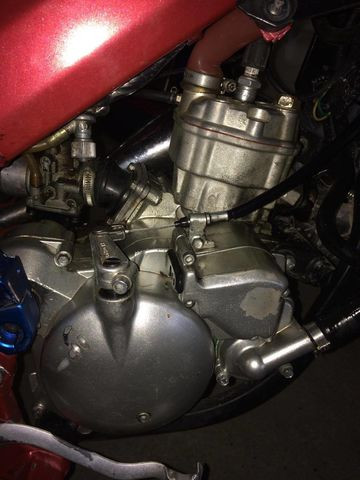

Azt gondoltam, hogy ennél a típusnál nincs is semmi tömítés a csatlakozásnál, de neked van ott valami. Eleve nem is olyan az illeszkedés mint amire én gondoltam..
"Most nemtudom hogy ez a mosás, vagy az olajcsere okozza, hogy ma például cseppent is belőle az olaj a földre. Eddig nemvolt ilyen, talán az olajsár megfogta?"
Igen, azért vetted csak most észre mert letisztítottad. Semmi köze hozzá az olajcserének. Amúgy te váltóolajat cseréltél, itt meg a keverékből származó motorolaj nyoma látható. Jut eszembe, azt szoktad ellenőrizni?
Ne hülyéskedj már, képes lennél új csövet venni ez miatt? Az azért nem lenne olcsó móka.
És fölösleges is lenne. Szereld le az egészet és nézd meg, hogy mi a helyzet vele. Nézd meg a csonkot is meg a tömítést is. Ezt simán meg lehet csinálni.

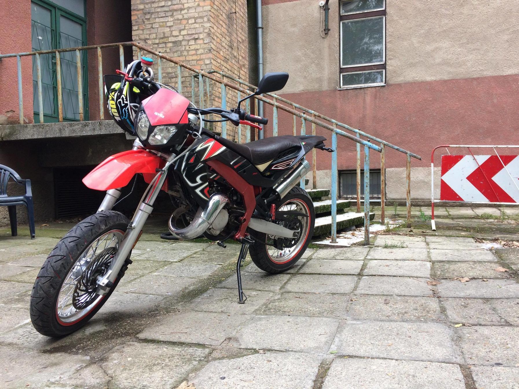

Továbbra is Aprilia SX 50. Első kérdés. Mikori lehet a motor? van egy 2002 a vázon, de nemhiszem hogy akkor digit km/hórával valamint 300-as tárcsával gyártották volna ezt a gépet akkoriban. Jelen pillanatban így néz ki:
[kép]
kép1Kipufogó kérdés. Nyomja az olajat a gép ahol csatlakozik a blokkhoz a kipufogó, ki is fúj. Namár, tegnap megejtettem az olajcserét, és lemostam utánna a blokkot, mert már alul vastagon állt a kipu alatti részen az olajsár.. Most nemtudom hogy ez a mosás, vagy az olajcsere okozza, hogy ma például cseppent is belőle az olaj a földre. Eddig nemvolt ilyen, talán az olajsár megfogta? Készítettem 3 képet.. mert szerintem itt valami nagyon nemjól áll. A csavarok sem mennek bentebb, nemtudom hogyan kellene ennek a résznek kinéznie..
Eddig ott láttam engedni, ahol a "króm színű csonk" csatlakozik fel, tehát nem közvetlen a hengernél, de lehet hogy ott is.. Hogy kellene itt kinéznie ennek a résznek? Van olyan kipufogó, ami egyből felcsavarozható és nem kell hozzá ilyen "konzol"?
Gondolom ez a kipufogó cserés lesz, tudtok ajánlani valamilyet, ami hangra tompább, mélyebb karakterű? Nem kell hogy ordítson a gép
Előre is köszönöm!

Habanabol csak 2T van 50-esben. Ketfele blokkal szereltek, mindketto levegos, az egyik Morini a masik a kesobbi Piaggio blokk (hivatalosan).
Viszont a valosagban a Habanakban 99%-ban Morini blokk van es a Habana felcsicsazott verziojaban a Mojito vagy Mojito Custom-ban van Piaggio blokk.Ez a Morini blokk nem a legkedveltebb, nagyon gyenge a tobbi 50-eshez kepest, valamint ha kifogsz egy olyat akkor eleg beteges tud lenni.
Nagy, viszonylag nehez robogo, max sebesseg ora szerint 80, ami a valosagban nagyon max 60. Fekek atlagosak, futomuve kicsit hajos/hintalozos. Viszonylag nagy a csomagtere, valamint eleg jol vedett a szeltol a labter. Alkatreszek atlagos aron vannak hozza.
Ha bejon ez a stilus, akkor egyutt kell elni azzal, hogy ezzel nem fogsz szaguldozni.
Hasonlo retro stilusu robogokbol ez a legnagyobb testu (pl Vino, Honda Today, stb). -

[Aprilia SX 50]
Újra itt. Mai jóidő eredménye, kis motorozás. 20km munkába be, 20 vissza. Hazafele jövet gondolt egy olyat a motor, hogy lámpánál megállt és off, nem indult. Gondoltam gyertya, sikerült szereznem kulcsot (persze hogy nem volt nálam, pedig gondoltam rá,(köszönet még1x a futár srácoknak
)), gyertya ki, megtörölget, megkapirgál, visszarak, indul... De ez menet közben történt. Tiszta fekete olaj volt, pont mint amikor elhoztam a motort és nem szivatóval indítottam. Na már lenne 2 kérdésem. Egyik a szivató használata. PHBG 21-ről van szó, nem tudom ki ismeri de gondolom a lényege ugyanaz. "Bekapcsolom" a szivatót, beindítom a motort, és már vehetem is le a szivatót? Legalábbis én eddig így csináltam, mert elvileg ez nem áll vissza "alapállásba". Egy kép a karbiról: [kép]
Szóval jól használom a szivatót? Vagy tovább kellene, hogy "bekapcsolva" legyen?
Másik kérdés, NGK B10-es gyertya van benne, nemtudom mikori lehet, de csinálhatta azért, mert mondjuk rossz a gyertya? Mindenféleképen le fogom cserélni, csak érdekelne az ok, hogy mitől lehetett.
Előre is köszönöm a válaszokat!

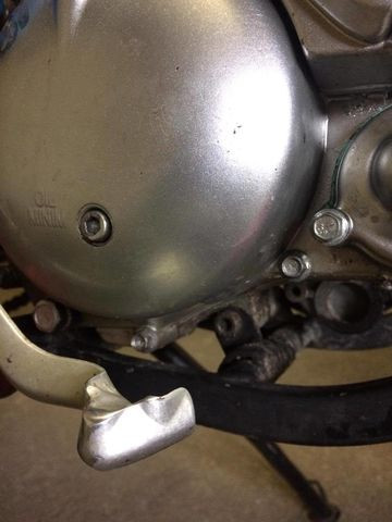

Bár én az olajbetöltést úgy szoktam inkább, hogy a kémlelőnyílást eleve nem tekerem be. Ha a betöltés alatt elkezd ott folyni, akkor az azt jelenti, hogy elég az olaj, gyors tekerd be.Nem kell semmilyen paszta. Vagy valami réz-bronz alátét szokott az ilyen csavarok alatt lenni, vagy magába a csavarba van esetleg besüllyesztve egy O gyűrű. Kitekered a csavarokat majd vissza, nem kell csinálnod semmit.

Sziasztok. Újabb kérdésem lenne..Aprilia SX 50. Szeretnék olajat cserélni a motorban, a kiskönyve szerint 75W-90-es olaj kell bele. Ez gondolom váltó olaj. Mint már írtam van rajta egy airsal 80-as henger és egy phbg21-es karbi. Igényel ez alapján más fajta olajat? Vagy jó hozzá a gyári könyvben megadott. Valamint mennyi olaj kell bele? Milyen márkát érdemes venni? Fullszintetikus legyen ez is?
A nagyobb problémám az, hogy utánnanéztem ennek az olajcserének, de a betoltőnyílást én nem találom.. Se fekete kupak se csavar.. biztos hogy én nézem el, ezért készítettem 2 képet. Elsőn keresném a betöltőnyílást, a másodikon pedig a leeresztőt. Előre is köszönöm! -
