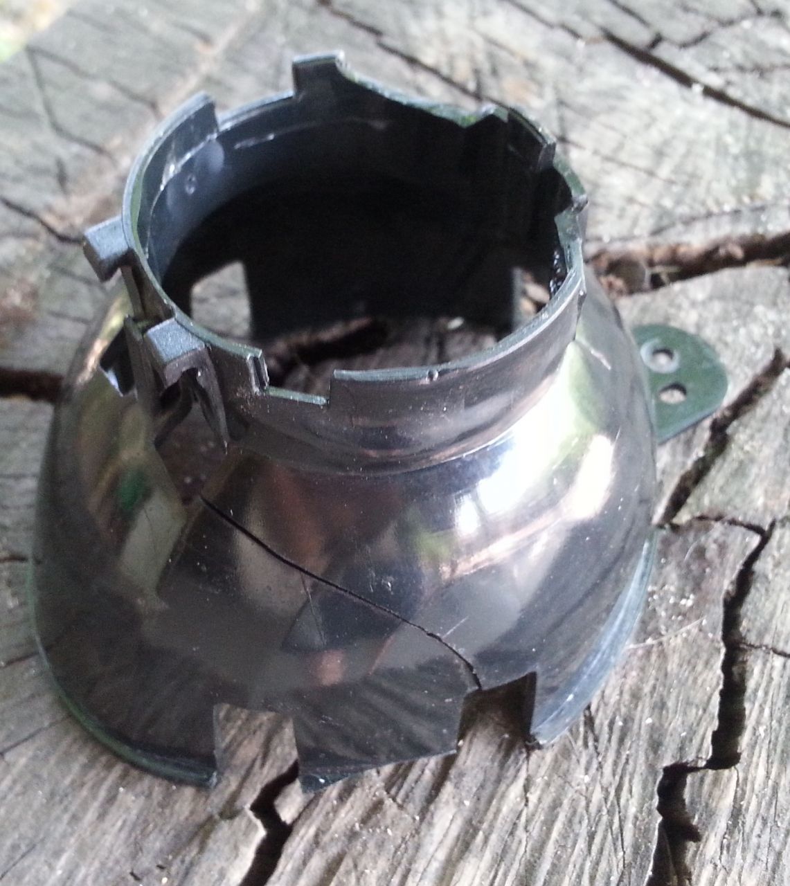

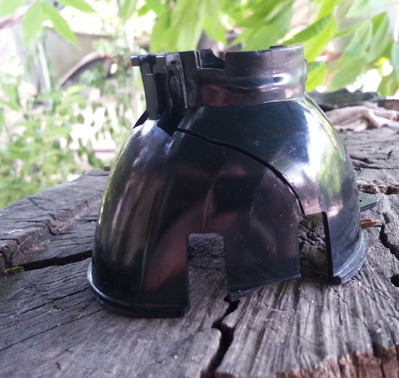

A napokban kiégett a Peugeot Speedfight 2 LC robogóm első izzója. Neki álltam cserélni, amivel nem volt gond azonban a műanyag ami az izzót tartja el van törve. Így utólag rájöttem miért világít lefele, ami sötétben volt csak feltűnő. Pont az van eltörve a mi magát az izzót szorítja a kerámia házba. A kérdésem, hogy lehet valahol ilyet külön kapni? Amiről szó van:
