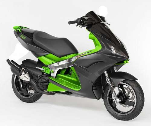

Mackósajt196 #30705 üzenetére
Ha, most megint megírom, h karbon dizájn kipufogó helyett vidd el szerelőhöz, megkapom, h cseszek segíteni megint.
A JetForce viszonylag új fejlesztés a Pözsónál. Kb 2005 óta elérhető. Kétségkívül fiatalos, sportos robogó. Nekem pl külsőre bejön.
Ekkor már belátták, h az állóhengeres SpeedFight megoldásról váltani kell. Gyanítom a legolcsóbb szerződés a Morini-vel való közösködés volt, így ezekbe már Morini blokk került, ami méltán szar még az SR-es időkből kiindulva.Nem tudom mennyi pénzt adtál érte, de szvsz az első hibát ott követted el, h ilyen állapotban megvetted.
A Mina blokk csere jót is jelenthet, de ebben az esetben a gyári blokk már gyanítom olyan szinten ki lett nyírva, h nem volt ésszerű arra költeni. A legfőbb probléma, h az ilyen esetekben nem csak a blokk van elhanyagolva, hanem önmagában az egész motor. (Nyilván nem véletlenül vár minden elem fényezésre.)Blokkcsere miatt először is át kellene nézni az egész vezetékezést, elektromos rendszert, gyújtást.
Karbiból továbbra is érdemes inkább manuális verziót venni.Ezzel a random vásárlásos próbákozásokkal tényleg nem jössz ki jól. Csomó mindent lehet teljesen feleslegesen veszel meg/cserélsz ki.
Rakj össze egy 40-50k-t, és keress valamilyen normális szerelőt, aki átnézi az egészet, és gatyába rázza. -

Van egy Peugeot Jetforce robogóm. Jelenleg szétszedett állapotban van mert kap egy kis felújítást. Tavaly vettem, a műanyag idomain vannak kisebb hibák ezek lesznek javítva és kap egy új fényezést. Valami hasonlót.
Nem az eredeti hanem vizes minarelli blokkosra van átépítve, December elejéig használtam de az utolsó utam alkalmával elkezdett darabosan járni a motor. Mintha valami kosz lenne a benzinben. Néha meg pár másodpercre megindult rendesen. Miután leállítottam onnantól nem akart beindulni. Nem tudom mi lehet a hiba. Gondoltam rakok bele egy új Dellorto 17,5-ös karbit automata szívatóst. Most egy kézi szívatós van rajta de nem működik a szívatója sem rendesen. Motorikusan nem szeretném tuningolni mert egyébként így is megy 65-70-et. A kipufogó rossz állapotban van ezért kap egy Stage 6 Pro Replica Crom-Carbont. Egy új variátorszettre gondoltam hogy belerakok. Még egy új membránt gondoltam cserélni mert volt rá példa hogy beragadt és nem indult a motor. Remélem valaki tud egy két jó tippet adni nekem. Elöre is köszönöm hogy ilyen sokat írtam nektek. Üdv. -
Topiccsendőr #30703 üzenetére
Ez nekem is szembe jutott, rá is szeretnék nézni, de jól be van építve a pincébe. Szezonra csak ki akarok gurulni és menni. Egyszerűen agyérgörcsöt kapok a sok birkától a buszon.
Topiccsendőr
Nagyon egyszeruen meg tudod nezni mi a hiba.
Amikor inditozol egy kicsit fogd be a legszurohaz nyilasat. Ezzel lefojtod a motort, es kevesebb levegot kap ugyanannyi benzinhez. Ilyenkor mindig roffenni szokott, ha a hideg miatti szegenyedes, vagy szivatobaja van.
Leghuteses motoroknak nagyon hidegben/szesoseges esetekben a karbi is be tud fagyni, a vizes minarelli ezert vezeti be a karbiba a hutovizet pl.
Gyertyat mindenkepp ki kellene venni, megnezni. Bar nem hiszem, h tiszta benzin lenne, inkabb szegeny a keverek.
