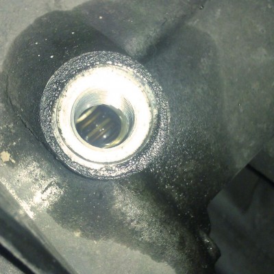

ZozzHUN
#29421
Ez még logikus is lenne, csak szerintem félreértettétek a kérdést:
nem arról kéne beszélgetni, hogy túl sokat töltöttem bele, hanem
arról, hogy a leírás ellentmondásban van magával, hogy oldjuk fel?Ti. egyetlen módja van a hajtóműolajszint ellenőrzésének, és ez
a feltöltőnyílás sapkájának levétele és az olaj szemrevételezése:
ha látsz olajat, ami a nyílás karimájáig ér, akkor jó. Ha nem, az
gáz, és tölts utána. Mindezt 6000 km után. 12000 után cseréld...Ezt írja a leírás, szerintem ezzel nincs semmi gond. Annyi a fura,
hogy 0,5 l ment bele, pedig ott ír olyat, hogy 0,15 l kell. Elírás?
(Mert azt senki ne akarja nekem bemagyarázni, hogy 0,15 l-ről a
hőtágulás hatására lesz üzemi hőfokon 0,5 l: kicsit furcsa lenne.)
Amint ezen a képen is látszik, a sapka kitolta azt a pluszt, amit
a csurig töltés okozott: a menetes részből. De a szint így látszik:
önmagában ezt nézve jó vagyok. Csak a 0,15 VS 0,5-ben nem... -

Esetleg egy jó kipufogó szervizt tudtok ajánlani (Google a barátom:
találtam listát, csak ha van vkinek jó tapasztalata valamelyikkel).
Ok: 2 év után megmakkant a 4Road, konkrétan eltört a cső a blokk
felőli részen. Napra pontosan két éve szereltem fel... 2 napja zörög:
ma jöttem rá - volt rá 5 percem, hogy megnézzem -, hogy micsoda.Szerencsére megvan a gyári kipu (de az meg belül van "oda", azért
zörög), szóval holnap valszeg visszarakom azt, aztán javíttatom ezt
a jövő héten, ha találok egy normális szervizt... Ötleteket elfogadok!Ui: cseréltem hajtóműolajat is. Az előírás szerint csurig kellett volna
lennie a háznak, de lóf*sz nem látszott benne. Mondjuk nekem nem
volt eszemben a dolog, de állítólag 12000-enként érdemes "ránézni",
és hát már majdnem annyit van nálam a gép. 80W90-est kapott, ami
mindenben megfelel a gyári előírásoknak... Viszont egyet nem értek:
hogy a fenébe ment bele jóval több, mint amit a manual ír? 0,15l kell
bele. Nem akarom mondani, hogy mennyi ment bele. De valami 0,5l.
És még mielőtt kérdeznétek: igen, visszacsavartam a leeresztőt...
És nem, nem folyt ki semmi a gép alá a töltögetést követően.
