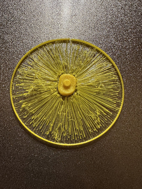

Letöltöttem egy modellt a makerworldről aztán az ahhoz tartozó beállításokkal nyomtattam a darabot. Mitől lehet hogy a felső réteg nagyobb lett, kijjebb áll?
Erről a modellről van szó: [link]

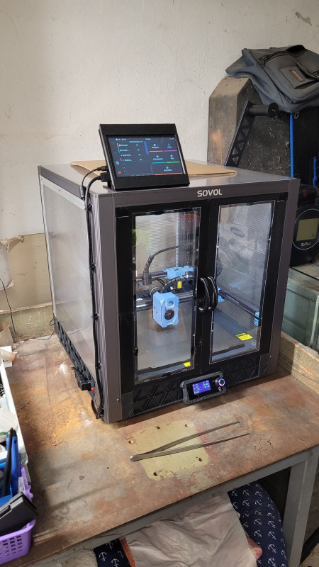

Az SV08-cal én is nagyon elégedett vagyok, burkolatot 4 mm-es légkamrás polikarbonát lemezből csináltam rá. Nagyon bevált teljesen problémamentes az ABS nyomtatása. Tettem rá egy 7 colos érintőkijelzőt, ezzel sokkal kényelmesebb kezelése.
Volt még egy kis faragás, ami sokat dobott a kezelhetőségen, az extrúder belsejében, a filament belépő és kilépő furatát lesorjáztam, illetve inkább lekerekítettem az éleket, így teljesen tökéletesen működik a befűzés és a szál kiadása. Képeket sajnos nem csináltam, de mindenkinek ajánlom ezt. Nekem előtte sokszor nehézkes volt a befűzés és a filament kihúzása az extrúderből.

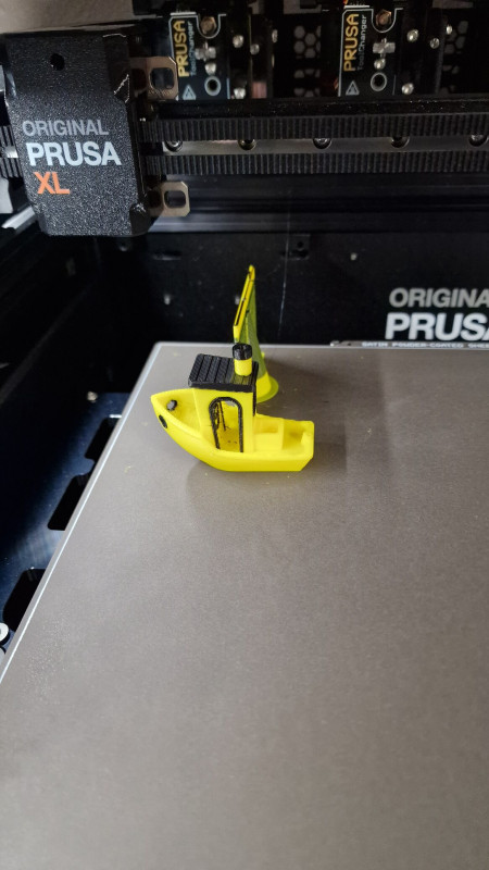

Tegnap megérkezet a fekete pénteken rendelt, összeszerelt Prusa XL.
Több órányi szerelést és kalibrálást követően megcsinálhattam az első nyomtatást.
Ez a Prusa által előkészített minimalista (hiányzó kitöltés, 1 fal) benchy egész jó lett. Arra mindenképp jó volt, hogy gyorsan (35 percre tervezett 46 perces nyomtatás) kipróbáljam két fejjel a nyomtatót.
A többi dolog majd csak később jön.
Ma már eléggé elfáradtam.
Ezt az is mutatja, hogy a korábbi dolgok csak későn jutottak eszembe. A bambulab kényelme nagyon elfelejtette, hogyan is kell használni egy ilyet.
A filament érzékelőkön időnként elég nehéz áttolni a filamentet, de sikerült betolni az extruderig. Aztán indítottam is a nyomtatást, gondoltam, a többit elintézi, mint a bambu
Vagy nem. Nem volt első réteg. Meg második. Talán harmadik sem. Megállítottam. Aztán eszembe jutott. Ja igen, ennél kell egy load-ot csinálni, a színcserélés csak később jön. Hozzáteszem reklamált a nyomtató, hogy ez a két fila kell, de elvileg nincs betöltve semmi, én viszont továbbküldtem. Mostanáig nem értettem, de most leesett.
A load után meg nem extrudáltam kicsit vissza a szálat, úgyhogy volt ám folyás, meg hosszú szál, amit kapkodtam le a lapról. Szintezésnél szépen össze is pöttyözte
Nem baj, elsőre akkor is jó volt ez így, majd holnap már okosabb leszek

sikerült beszélnem az előző tulajjal, és a következő információkat kaptam:
ami biztosan módositva lett az a firmware, marlin 2.0-ra
a heat bed kapott egy rozsdamentes plate-et, plusz erősített rugókat.
továbbá egy titan extrudert erősített rugóval és fém fogaskerék áttételt, mert eredetileg direkt extruderes volt a gép. 0.4-es fúvókafej van benne most. táp részről kapott egy új 12v 20A -es tápot a fúvóka kapott egy nagyobb ventillátort és egy hozzá nyomtatott felfogatást.
ami még feltünt hogy a nyomtatás megkezdésekor a tálca meglehetősen messze van a fejtől valszeg elkalibrálódott, ezért turja össze az anyagot a fejnél. illetve a felső vázelemet valahogy rögzítenem kell jobban mert mozog, továbbá emiatt a fej nem megy fel teljesen felső végállásba, de ezt orvosolni fogom, -
