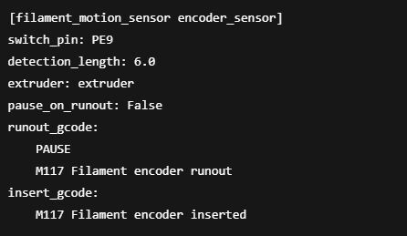

ParadoxH
Az #[include szenzor.cfg] neked megjegyzésként van betéve a printer.cfg-ban ha jól látom. Szedd ki a kettőskeresztet előtte.
A szenzor.cfg-nál én a runout és az insertet tabulátorral vagy 4 szóközzel behúznám.
Nézd meg, hogy így működik-e. Kiváncsi vagyok
