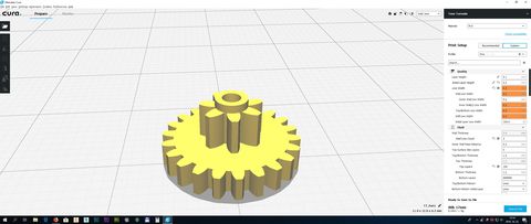

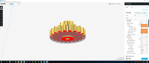

Egy meglévő fogaskereket próbáltam valamennyire lemodellezni, nem biztos hogy stimmel, de azért gondoltam megpróbálkozok vele.
Maga a tárgy igen kicsi és a nagyobb átmérőjű fogaskerék teljesen adott volt, de a felsőrészénél a fogak az eredetinél teljesen le vannak törve.
Az alját ahol nagyon kicsi a perem (2.kép) még csak-csak sikerül jól kinyomtatni és maga a fogaskerekeket aránylag egész szépen kinyomtatja 0,2-es nózival, de a felső fogaskeréknél ahol a perem rész van (tehát ahol a lyuk van) sose sikerül szépen mindig elnagyolja a végét.
Erre lenne valakinek valami tippje? -

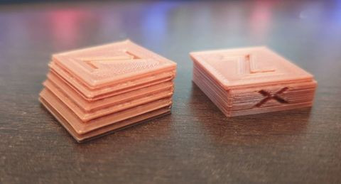

Ui.2: az utolsó kocka z irányban 19.99mm

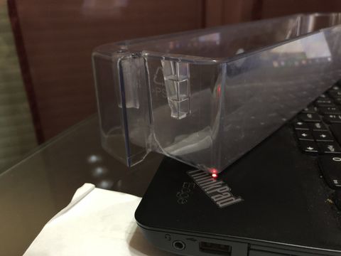

És mit javasolsz anyagvastagságnak, az alján, valamint a falaknál?
Illetve 0,4-es nózi 0,2-es rétegvastagsággal jó lesz?
tibi970307
Bőven jó lesz, ha a füleket "tömörre" csinálod. Tehát ne ilyen kikönnyített legyen, mint az eredeti.
Érdemes rádiuszokat rakni az élek helyére, így elkerülöd a feszültséggyűjtő helyeket is. Még akár meg is lehet merevíteni az egészet lamellákkal az alján kereszt és hossz irányban, de anélkül is ki kellene bírnia. Viszont adnék az aljára és körbe egy jó 5 réteget, ha nem szeretnéd teljesen tömörre. Bár ilyen anyagvastagságnál majdnem az is lehetne.
A megfelelő infillt meg úgy is akkor látod, ha felszeleteled és megnézed a keresztmetszetét. Lehetőleg mindig jöjjön ki minimum egy alakzat a méhsejtből, az akkor erős. -

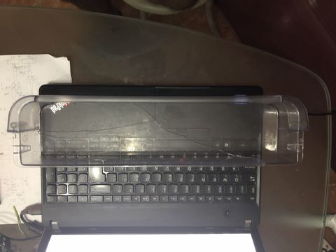

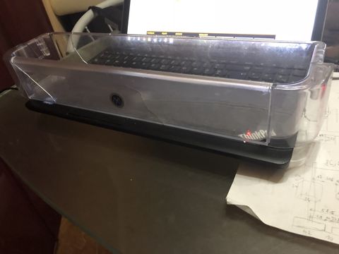

Szerintem azt, hogy elbírja-e ezt a terhelést a tárgy, nagyban függ attól, hogy hogyan van megtervezve az alkatrész.
Érdemes lenne lefényképezned, akkor látnánk, hogy milyen nyomatékok és erők hatnak a fülekre, mivel nem csak a súly számít.
Egyébként én PETG-ből szoktam nyomtatni leginkább, az egy jó 5 réteg shell, bottom, és top layerrel nagyon erős, rugalmas, tehát alkalmas lehet egy ilyet megtartani még 3x1 cm-es méretben is, ha megfelelő a konstrukció.A veszélyes keresztmetszeted mindenképp a füleknél lesz, ahol nyíró igénybevétel terheli az adott keresztmetszetet. Továbbá ha esetleg képes el is mozdulni, akkor ki is fáradhat az anyag, ami műanyagnál elég hamar jelentkezik. Az alján egy adott felületen megoszlik a terhelés, tehát ott nem gondolnám, hogy probléma lesz.

A minap eltört a hűtőszekrény ajtaján lévő alsó (üdítő tartó) rekesz.
A rekesz belső mérete kb. 40 cm x 10 cm és 6 cm magas. A rekeszt a két szélén nagyjából 3 cm magas 1 cm vastag, az alján kb. 1 cm a tetején kb. 1,5 cm széles ék tartja.
Mivel az ára 15 eFt, gondoltam nyomtatok átlátszó PETG-ből.
Ránézésre 4 db 2l-es PET elfér benne, azaz 8-10 kg terhelést kaphat maximum. Elbírhatja ezt egy nyomtatott rekesz, illetve a két oldalon lévő ék tartók? Esetleg az aljára nyomtatnék külön egy pár mm magas X merevítőt.
Ha lehetséges mekkora falvastagságot és kitöltést ajánlotok?Ja igen, két darabban nyomtatnám ki.

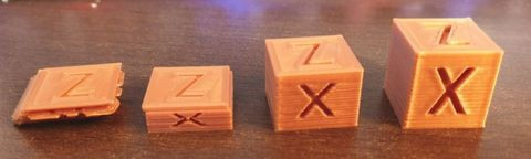

- Thingin az adott tárgynál lejjebb görgetsz és van "Print Settings" (30%-ot ajánl a készítő) -
albinolynx
Tanácsokat szeretnék kérni, sajnos nem sok időm van olvasgatni:
- melyik cura volt stabil?
- pla filament "szárításhoz" megfelelő lehet a dekorgolyó?
- kalibrációs kockát mekkora belső kitöltéssel érdemes minimum nyomtatni?Köszönöm!

#10023
Néhányan írták ezt is, de elég érdekes a dolog.
Filament átmérő alapértelmezetten 3mm, azt át kell írni 1.75mm-re. Viszont még így is írták, hogy alulextrudál erősen, ezért körülbelül 2.5-es szorzóval működik jól.Én inkább a Simplify-t használom, sokkal jobban be tudom állítani, egyszerűbb is szerintem.

#10004
G kodokba ennyi van:
bla bla bla
G0 X79.732 Y93.895
G0 X79.802 Y93.827
;TIME_ELAPSED:1061.331027
;LAYER:11
G0 X79.802 Y93.827 Z2.4
;TYPE
ALL-OUTER
G1 F1800 E1024.2133
bla bla bla
pedig a curaban a save gomb elott ott volt egy jel ami a betoltott scriptet jelzi (gondolom) -
Devil Smile

#9981
nem allt meg a nyomtatas...
a script aktivalas csak annyi h beallitom h 11. reteg meg a 2 retract aztan ennyi? vagy kell mast is mokolni vele?!?! alltam a gep elott elerte a 11. sort es siman ment tovabb..
mit rontottam el?

#10001
Kinyomtatod mondjuk ezt.
