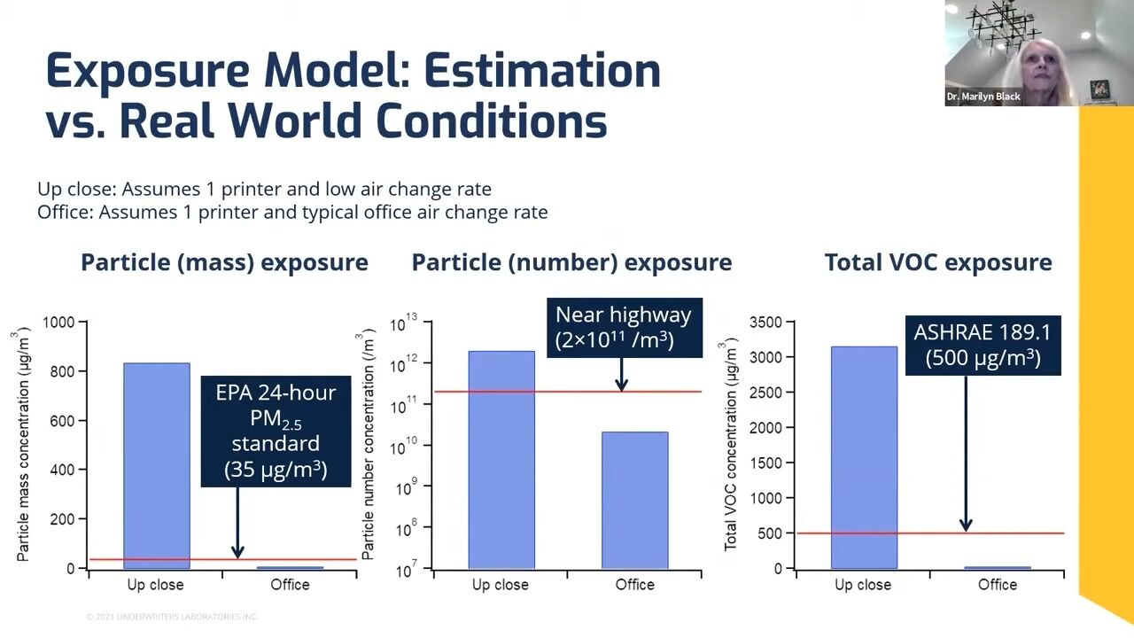

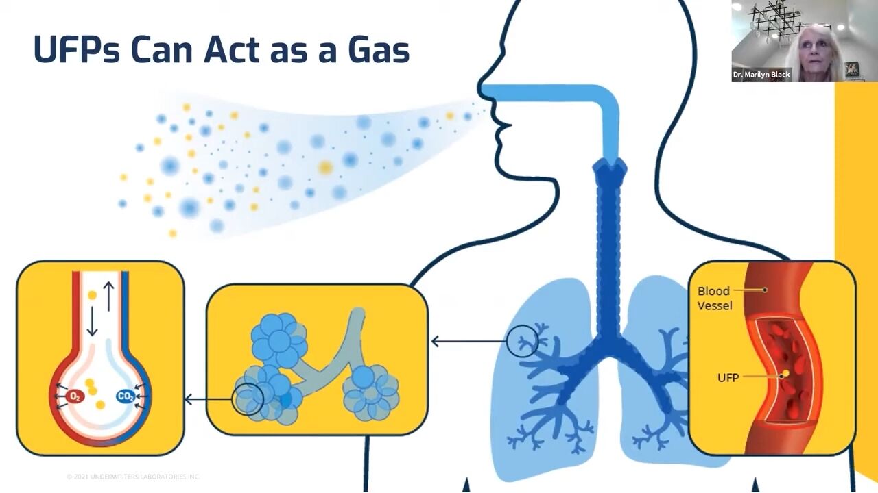

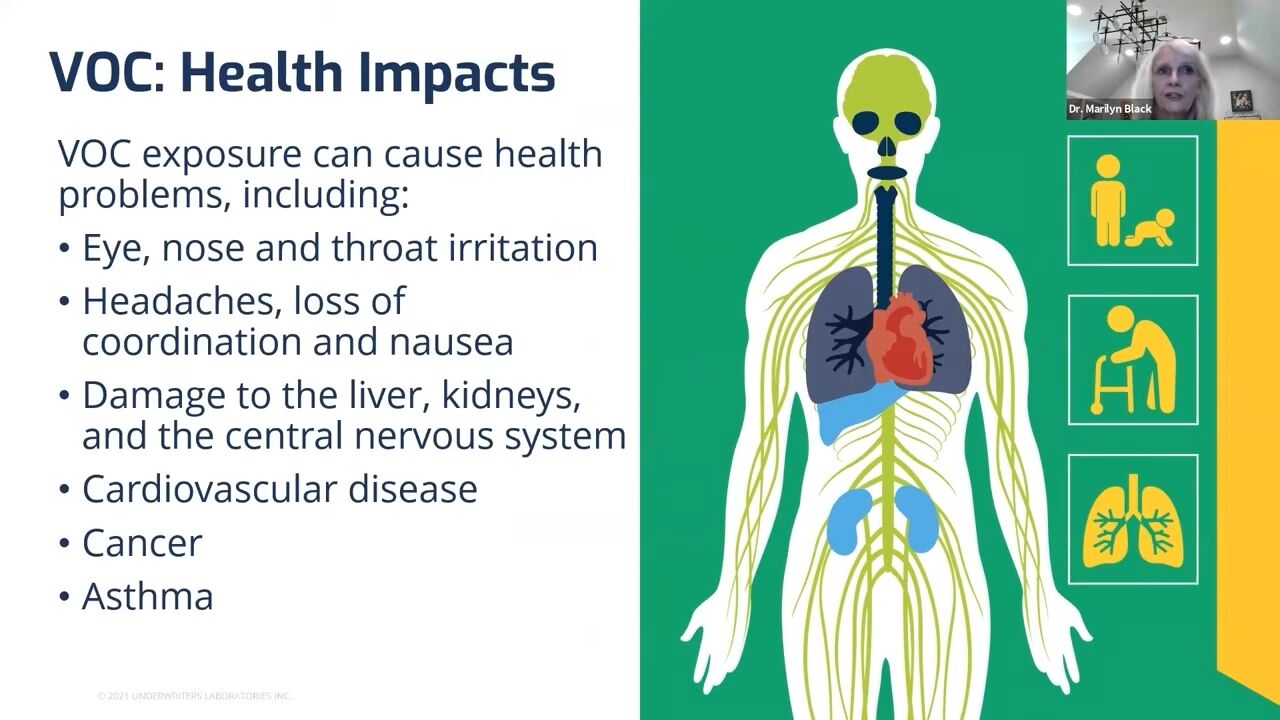

Igazad van, pontatlanul fogalmaztam. A particle emisszióra értettem természetesen. A VOC külön tétel, de a tanulmányban ezeknél is közel 200 külnböző vegyületet azonosítottak. Többnél az EÜ határérték többszörösét találták a levegőben működés közben. A fizikai részecskék többsége pedig UFP ahogy említettem, ami 100 nanometer vagy annál kisebb méretet jelent. Sajnos nem konyhasó lesz, hanem mikroműanyagok, vagy egyéb, az adalékokból származó toxikus/karcinogén részecskékről van szó és pont attól lesz aggasztó, hogy többségük nem képes kiürülni, hanem halmozódik a szervezetben.
EÜ hatások - [kép]
UFP min gáz - [kép]
Expozíció - [kép] -
