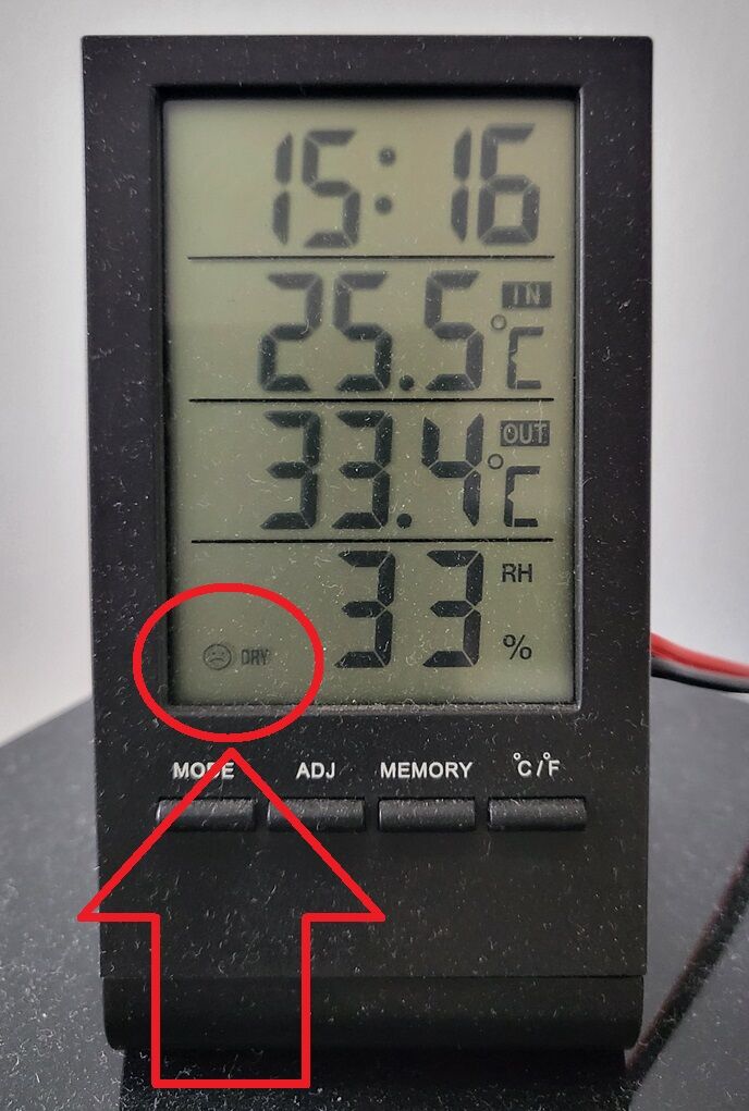

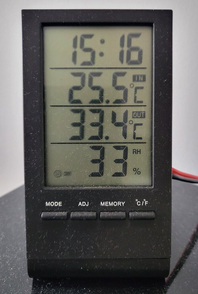

katyilkadr
Mondjuk, valószínűleg azért raktam a falra, mert oda van tervezve. Amúgy vályogfal tapétával. Hogy mennyire pontos nem tudom, de gyanítom, hogy túl sokat nem tévedhet, mert qrva drága volt, meg spriccel belőlem a water ha nem csinálok semmit akkor is. Szokott az alsó tartományokban is mutatni.

Joshi
katyilkadr #47059 üzenetére
A falon lévő mérőműszer nem biztos hogy pontos értéket mutat főleg úgy, hogy téglafal van + tapéta. Ha levennéd a falról és a szoba közepére tennéd mondjuk lelógatva valahova, biztosan pontosabb eredményt kapnál. Viszont ha nem tapasztaltál problémát a filamentekkel, akkor nem is érdemes foglalkozni vele.
katyilkadr
RVR400 #47057 üzenetére
Csak a "lakásban nincs 75% páratartalom"-ra reagáltam. Még nem kellett filát szárítanom, max télen a radiátoron tartom a készletet. A két és fél éve vásárolt pla, hips, petg-vel sincs semmi probléma. Lassan egy éve pet palackból gyártok magamnak filamentet, az meg nem szívja a vizet.

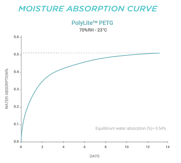

fabula
RVR400 #47047 üzenetére
Először is kértem, hogy senki ne válaszoljon az előző hsz-emre
Másodszor ha elolvastad volna a linken lévő leírást, akkor nem kellett volna a kérdéseidet feltenned.
Harmadszor az X tengely mértékegysége: days, de ez benne van a linkelt leírásban, amit nem olvastál el, meg a teljes adatlapon, amit nem néztél meg.
A hatodrészt kérdésed meg nettó felesleges, kicsit gondolkozz és rájössz a megoldásra.
RVR400
fabula #47046 üzenetére
Az X tengely mértékegységével van némi problémám, másrészt mindenki tudja, hogy felszívja a nedvességet, harmadrészt akkor mi az optimális mennyiség, és a földi halandó honnan tudja, hogy eléggé kiszárította-e a cuccot, hogy a nyomat még az atomtámadást is túlélje?
Negyedrészt honnan tudom, hogy a csomagolásból kivéve mekkora a nedvességtartalma?
Ötödrészt mennyit számít, hogy a tekercselés alsó vagy felső részén van az anyag, miközben az X tengelyen jelzet ismeretlen mértékegységnyi idő eltelik?
Hatodrészt, ha 70%-os páratartalmú környezetből átteszem 40%-osba, akkor elkezd negatív irányba menni, ha már korábban elég nedvességet felszívott?
Így hirtelen ennyi nem kérdésem van. -

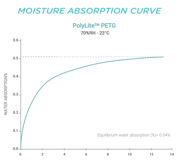

fabula
Csak egy kis adalék a PETG (és más anyagok) nedszívó képességéhez az idő függvényében.
Részletes magyarázat itt akit érdekel: [link] .Gondolom a Polymakernek azért lehet hinni, nem egy noname gyártó
Ja és hogy mi történik, ha elég nedvességet szív fel a PETG (vagy más anyag)? Hát lehet, hogy kinézetre majdnem ugyan olyan lesz, csak mondjuk gyengébb, mivel a benne lévő víz a fúvókában kitágul és szétszakítja a hosszú polimer láncokat rövidebbekre. Nem én találtam ki
, utána lehet olvasni
Részemről ez a téma itt befejezve, kérem ne válaszoljatok erre a bejegyzésemre és cselekedjen mindneki a hite vagy a legjobb tudása szerint.
