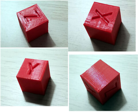

a sarkokon a kitüremkedést (ha tovább akarsz keresni ezzel kapcsolatban akkor corner bulging) több dolog is okozhatja, nincs rá tuti tipp. Végig kell menned mindenen:
1. túl gyorsan nyomtatsz ahhoz képest amit a hűtés elbir, növeld a tárgyhűtést
2. rosszul kalibrált linear advance (pressure advance) ami azt eredményezi, hogy a nyomtató mikor lefékez irányváltáshoz még egy kicsi anyagot kiereszt magából a nyomás miatt
3. Acceleration/Jerk értékével kell játszanod, mert ha túl lassan megy a sarkokon a gép akkor kiereszti az anyagot, de ha túl gyorsra állitod hibák keletkeznek a nyomtatáson. Meg kell találni a gép maximum határát ahol még jó. -

Mexbacsi
Első nyomtatásom egy Kobrával. Thingiről van a kocka, cura-ban szeletelve. Nem állítottam semmit. A kép alapján tudnátok tippet adni, mit érdemes állítanom rajta?
A valóságban egyébként szebben mutat jóval mint a képeken. Ja, gondolom az sem mellékes hogy csak a gyárilag hozzáadott PLA-val nyomtattam.
200C és 60C a bed. Az kocka X oldalán látszik egy kicsit, mintha válla lenne a szélének. -

Ha új a nyomtató, akkor illik végigmenni egy teljes kalibrálási folyamaton, ehhez pl. itt egy nagyon jó leírás: [link]
Ezzel nagy valószínűséggel kiküszöbölhetsz egy csomó apró hibát.
Ha még ez után is problémák vannak a nyomtatóval, akkor az már komolyabb mechanikai, esetleg összesezerelési hibára utal (pl. merőlegességek, párhuzamosságok, Z orsó hiba vagy a Z tengely ferdesége, stb.). Ne csak az általad összerakott részekre, hanem a gyárilag készre szerelt részekre is gondolj, azok sem mindig tökéletesek ezeknél az olcsó nyomtatóknál. (De láttam már én új, gyári hibás BMW-t is példának okáért

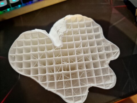

#38070
Ilyen akkor szokott előfordulni, ha felkunkorodik valahol az anyag, és magasabban van, mint kellene. Ez a külső rétegnél (jellemzően a túlnyúlásoknál) a kevés hűtés miatt is lehet.
Az is lehet az oka, hogy a Z tengely nem olyan mértékben emelkedik, mint ahogy kellene. Pl.: [link] Bár ez az első pár rétegre mutatja be a problémát, de ha elég rossz a menetes orsó, akkor más rétegeknél is előjöhet. A mintavideódban látszik is, hogy a Z irányban nem konzisztensek a rétegek.
A z-hop egy megkerülő megoldás, az alapproblémát kellene megszüntetni.

Az alábbi videón hallható jelenséget, hogyan lehet megoldani?
Szóval a belső töltöttség 10% és ennek a rácshálójában akad a fúvóka mikor extrudálás nélkül poziciót vált és ilyen hangja van.. Azt se tudom, hogyan hívják ezt a jelenséget.
[link]előre is köszi a segítséget, (Ender 3 S1 plus+ creality slicer)

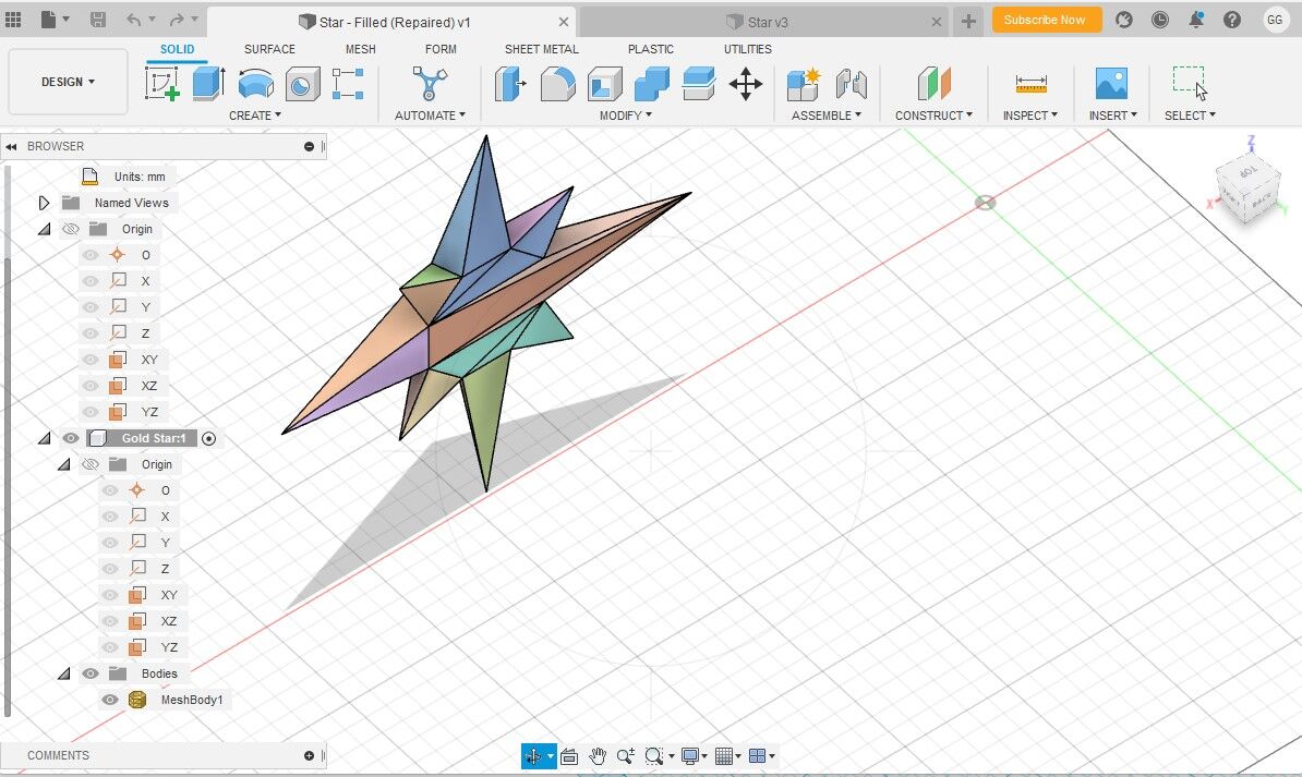

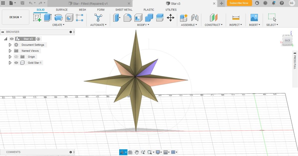

A Fusion360-at nem ismerem de a szakkifejezések kb hasonlóak lehetnek mint solidworksben:
Reference plane - segédsík
Convert entities - geometria átvetítése
Boss extrude - kihúzás művelet
Up to next - végkondíció, a következő síkig húzza
Egyébként jó az a megoldás is amit találtál. Nem kell túlbonyolítani ha 3 kattintással is megoldható

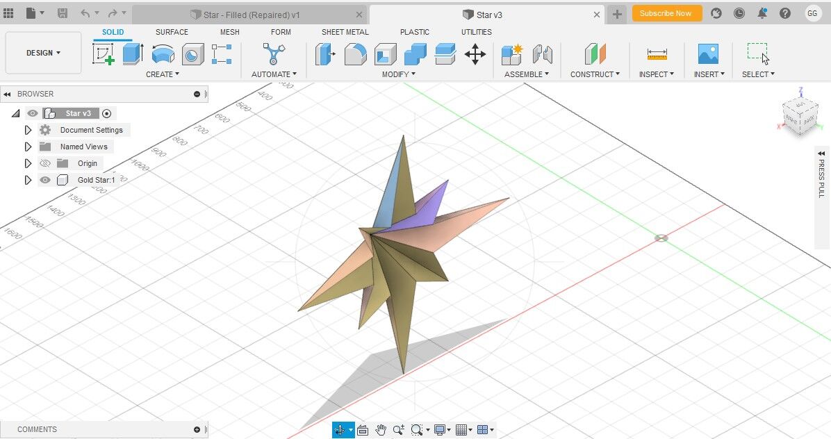

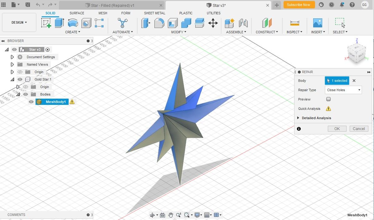

Erre még majd visszatérhetünk, mert ez így nekem "kínai". De azt hiszem sikerült valahogy megoldanom.
Itt a bal legalsó objektumnál a felkiáltójelre kattintva előjött jobb oldalt a "Repair" opció.

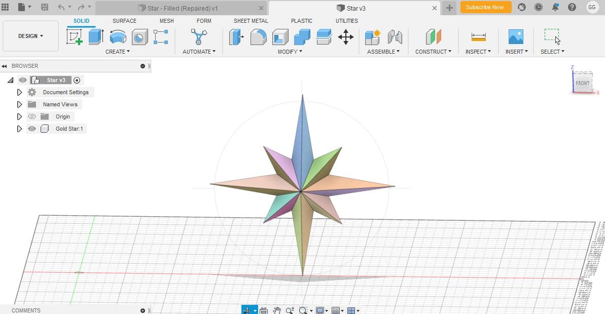

No itt a "Close Holes" opcióval ezt az eredményt kaptam:

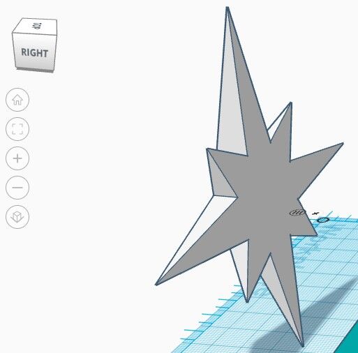

Tinkercad-ba betöltve is jó lett:
Bár lehet nem ez a "legelegánsabb" és legszakszerűbb módja. -

#38052
Hi!
Vegyél fel egy segédsíkot a hátuljára és vetítsd rá a kontúrt, majd töltsd ki a következő felületig. -
SunMount3r
Hello!
Fusion 360-ban van egy ilyen "csillagom":
Aminek ilyen "üreges" a belseje/hátulja:
Hogyan tehetem ezt "tömörré"? Tehát, hogy teljesen kitöltött legyen belül? A hátulja elég ha csak "sima" egybefüggő, azaz egy síkban ban, tehát nem "tükrözni" akarom az front oldalát.Ezt hogyan tudnám megoldani?
THX!
