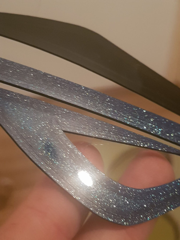

Ha valakit erdekelne a Spectrum Stardust Blue, akkor ne lepodjon meg, ha nem olyan mint a kepen, hanem ilyen:
Kek nincsen benne sok, de viszont jol nez ki.
