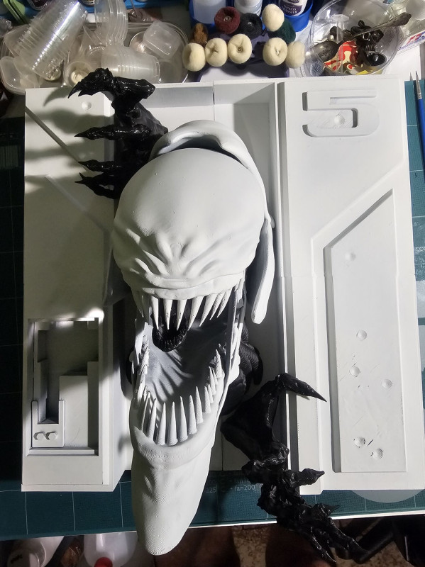

Készül a nagy mű. Már egy ideje
Sajnos nem sok időm van mostanában, de azért alakul.Alien Level 5

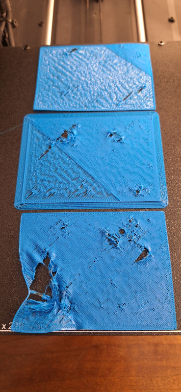

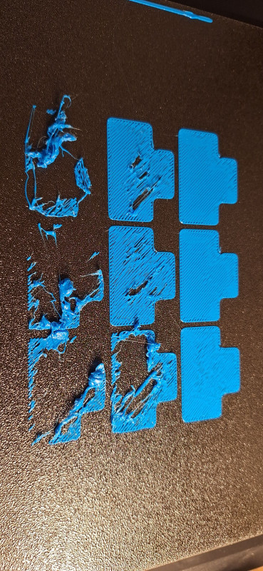

Igen, igazad van, de biztos, hogy nem csak egy bajom van, mert szokott nyomtatás rosszul sikerülni. Pláne az első sor és, ha magas, amit csinálok.
Amúgy a speciális filament problémám meggyógyult. Itt van kb. 50 kis lapka, amin a flow rate-t teszteltem
, de a végére visszatértem az alapbeállításokra, amin reggel még nem működött, most meg azon adta legjobb kalibrációs teszteket. Pl. az előző hőmérséklet tesztelő torony sem lett csúnya.

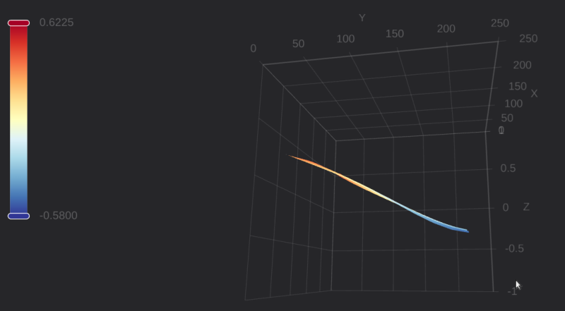

Megvártam az első réteget 1.4-re állítva a flow ratiot. Így néz ki.
Behoztam a vízmértéket, de gondolom nem így kellene nézni
. Fluidban, Orca slicerben, vagy hol kellene néznem a szintezést?
Kinagyítottam, amit kértetek:
Nekem továbbra is az a legfurább, hogy miért volt jó eddig a 0.98 és most miért kell ennyire megnövelnem? Vizes a filament? Eltömítődött a fej? De a többi észrevétel is érdekel. -

Hát elkezdtem a beállításokat az Orca dokumentációja alapján. Elsőre a flow ratiot kellene, de a harmadik kísérlet után is ezt kaptam:
Ezek szerint korrigáljam +20-szal flow ratiot? -

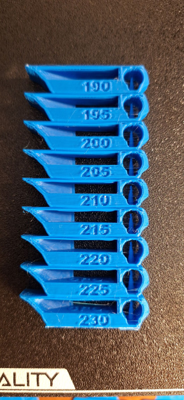

új spoolnál érdemes alap kalibrációkat elvégezni, temp tower, flow teszt, pressure advance. az anyag lehet ugyanaz de semmi sem garantálja hogy ugyanabból a batchből készült gyártás során, lehet más lett az adalékok/pigmentek aránya
kép alapján mintha a z offset is picit magas lenne de a flow biztos nem az igazi
