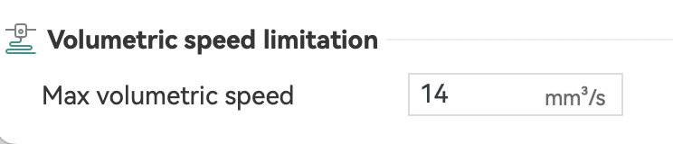

Köszönöm! Érthetően leírtad. Eszerint a beállított sebességhez mindig állítani kell a vsh-t is? A saját gyártású filamentemhez a petg profilt vettem alapul azt állítgatom át. A seb. 200-300 között van "előbeállítva", a vsh 12. A pet-et csak max 50-el lehet nyomtatni akkor a vsh-t állítsam 4-re, ennyit számítottam ki a képlet alapján? Eddig nem állítottam rajta semmit. Az alapkérdésem is az volt, hogy a magasabbra állított vsh-val a kelleténél több anyagot fog kinyomni, mert eddig nem tapasztaltam ilyesmit. Csak a sebességet, meg a flow-t állítgattam, meg az alap paramétereket

Érdeklődöm! Nekem még nem tiszta ez a volumetrikus sebességhatár téma. A qidi q1 pro-nál petg-re 12-re van állítva. Hs petg-vel 300-400 m/s között "tekert". Most egy buta kérdés következik. Ez nem úgy működik, hogy beállítom jó sokra, mondjuk 32-re, és a beállított sebességre az extruder annyit nyom amennyit akar, vagy amennyi szükséges?
