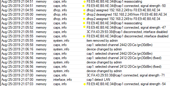

Nem hanem elkezdtem előről configolni az egészet HAP1 és HAP2 amikor bent volt már újból teszteltem jól adták át egymás között a telóm, aztán betettem a HAP3-t és megbolondult a rendszer, de azóta csak kettővel vagy akár csak a HAP1-el is rossz..
A 34-es végű MAC a telefonom. És ez időalatt végig meg sem mozdítottam, 1 méterre a HAP1-től.

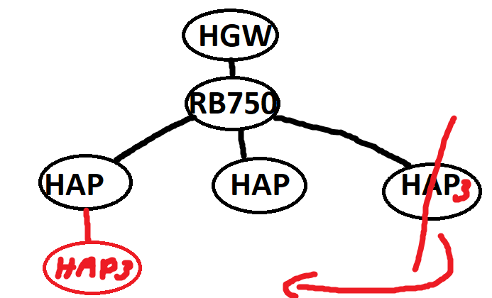

Hali.
Van itthon egy ilyen CAPsMAN-es hálózatom aminek minde CAP-je (CAP1,CAP2,CAP3) egy RB750 boardhoz kapcsolódott direktbe, de most a CAP3 tagot hátrébb vinném a garázsba úgy hogy a CAP2-höz kapcsolódna kábelen.
Na itt az a gond hogy a HAP Lite-ok csak WiFi-n keresztül kapcsolódó eszközöknek adnak IP-t az RB750-en át, a kábellel csatlakozó eszközök nem kapnak IP-t így ha abba csatlakozatom a CAP3-at akkor az sem üzemel..
Kérdés hogy egyáltalán ez működhet így hogy az egyik cap nem a managerhez vagy direktbe csatlakoztatva hanem egy másik capbe?
És hogy egy capnek használhatóak-e a portjai?

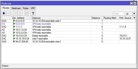

Csináltam egy tesztet!
- HAP MINI összes LAN port Bridge-be
- WiFi beállítva az otthoni WiFi-re
- SSTP kapcsolat a felhőben lévő Mikrotik szerverrel, add default route opcióval
- A felhőben masquareding beállítva a VPN kliens IP címére
És minden működik. Ha áramtalanítom és újraindítom automatikusan felépíti a Wifi kapcsolatot, majd a kapott default gateway-en át felépíti az SSTP-t és lecseréli a default gateway-t az SSTP kapcsolatra. -

Beállítottam egy kis mAP lite-ot utazó routernak.
A feladata, hogy vendégwifire felcsatlakozik, létrehozza a vpn kacsolatot az otthoni hálózattal és a router wifijére kapcsolódott eszközök a vpn-en keresztül használják az internetet.
A problémám hogy minden használatkor be kell lépnem és törölnöm a route listából a vendégwifis átjárót, mert azon át megy a netre.
Ki lehet kapcsolni hogy dinamikusan létrehozza vagy beállítani hogy "distance 2"-re tegye?

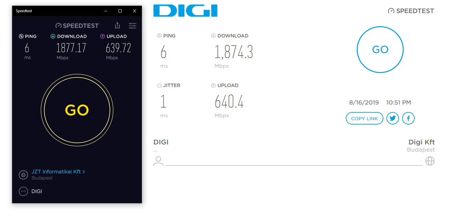

bambano
#78121280 #8544 üzenetére
de nem link aggregációról van szó, hanem arról, hogy a speedtest több szálon tölt le, nem egy tcp kapcsolatot nyit, mint amit én mondtam.
tehát hogyha azt akarod megcsinálni, hogy egyes letöltések az egyik előfizetésre menjenek, mások meg a másikra, azt természetesen meg lehet csinálni, policy routingnak hívja a mikrotik.
szerk: tehát mégegyszer: azt, hogy egy darab letöltést elosszon a két előfizetésre, sem az asussal, sem a mikrotikkel nem lehet megcsinálni. azt, hogy több, párhuzamos letöltést szétpakoljon a két előfizetésre, azt mikrotikkel biztosan meg lehet csinálni, asust nem láttam már vagy 10 éve, azt nem tudom. de ha neked sikerült, akkor azzal is meg lehet.

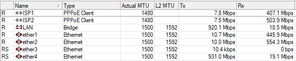

Bonding témában szeretnék segítséget kérni.
Jelenlegi felállás:
2 darab DigiNet FTTH 1000 csomagom van eltérő user/password-el azonos ügyfélszámon és telepítési címen.
A szolgáltató által adott eszköz Huawei HG8242H 4 portos ami bridge módban van másban nem is lehet (szolgáltató szerint).
Huawei 1-es és 3-as port csatlakozik egy Asus BRT-AC828 router hardveres WAN1 és WAN2 portjához, az Asus beállítva 802.3ad dinamikus link aggregációra.
Az Asus 1-es és 2-es LAN portja csatlakozik az alaplapom Intel LAN 1-2 portjához. Windows 10-ben Teaming létrehozva IEEE802_3adDynamicLinkAggregation módban. Az eredmény ezA cél az lenne, hogy a sebesség össze adódjon Asus kihagyásával Mikrotik RB4011iGS+RM eszközön!
Pár hete küzdők vele mint disznó a jégen, de sehogy sem tudom ezt megvalósítani, rengeteg YouTube videót néztem, fórumokat olvastam stb.Még kezdő vagyok a MikroTik világában.
