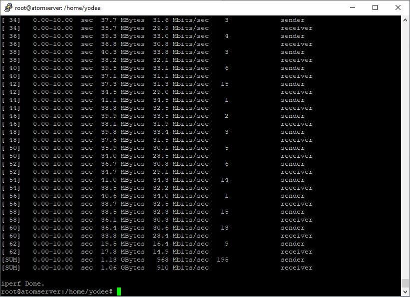

Múltkor téma volt ha jól emlékszem, hogy az 1000/1000-res netet bírja e a hAP ac2. Nekem most állították át a csomagomat és ezeket a méréseket csináltam, PPPOE kapcsolattal:
A mérés az ipref3 alkalmazással készült. Ha tudtok jobb tesztet akkor mondjátok és kipróbálom azzal is szívesen.

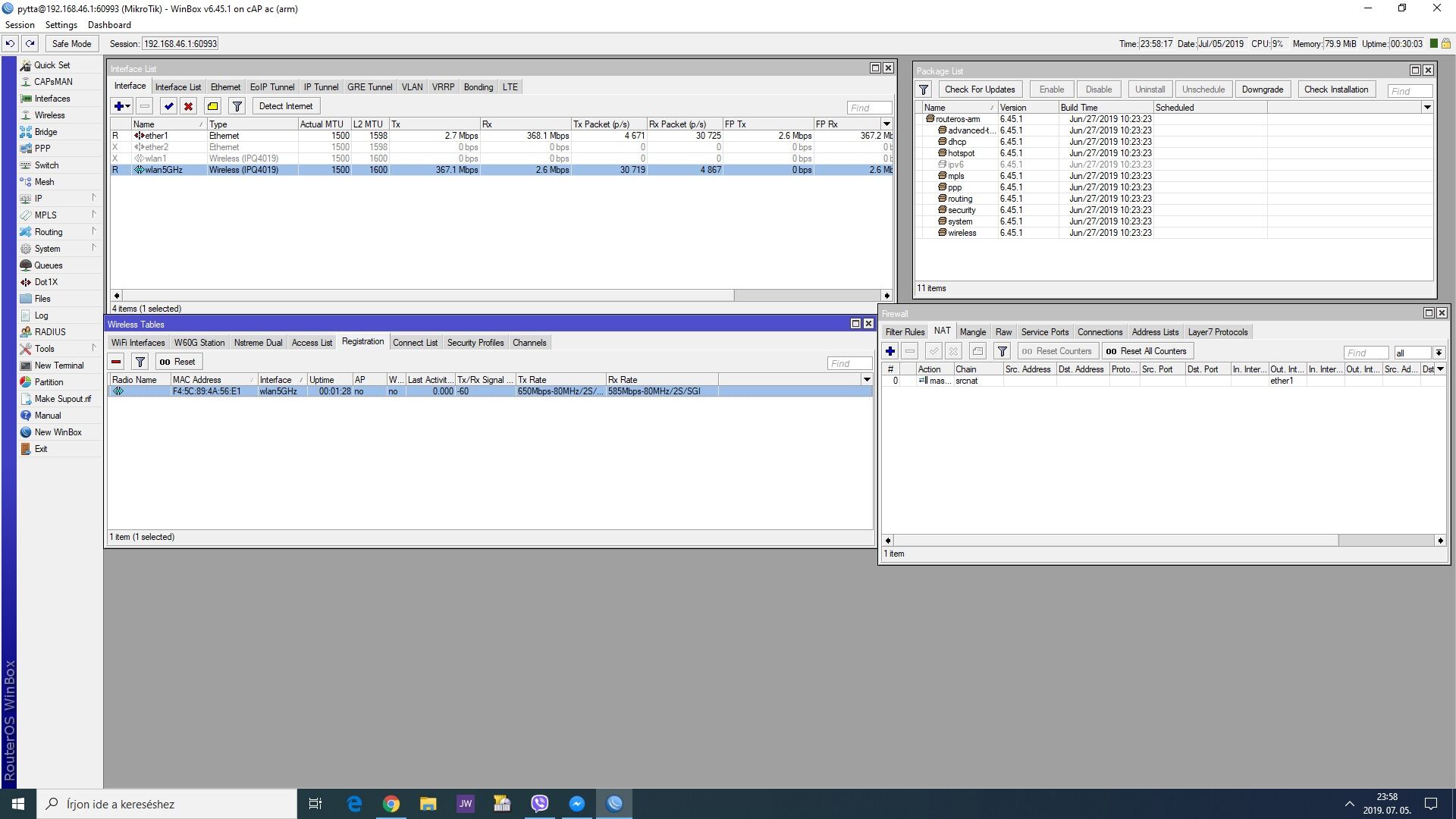

Ezek jó eredmények, igaz én csak speedtestes eredményre támaszkodtam, mert ahogy (#8237) Kovindinka is írta, ha működik rajta, amit szeretnék, akkor olyan mindegy számomra, hogy most 200 vagy 300 Mbps van(mobil eszközön nem lehet észrevenni a különbséget szinte), a problémát úgyis akkor veszem észre, ha már a 30 Mbps sincs meg 2 téglafal vagy vasbeton födém után 2.4Ghz-en, de így is ritkán találok vakfoltot a házban, csak jó elhelyés kérdése az egész és működik.
Más tipp, ötlet nincs a maximalizálásra, ha megtaláltad a leg zaj mentesebb csatornát és a sávszél is 80MHz-re van állítva ettől optimálisabb beállítást nem tudok. így is szép eredmény, bár ehhez megfelelő vevő is kell ugye.
