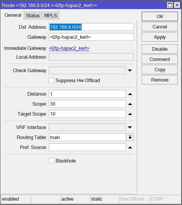

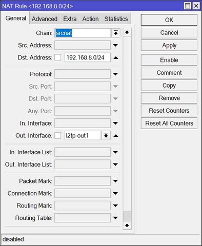

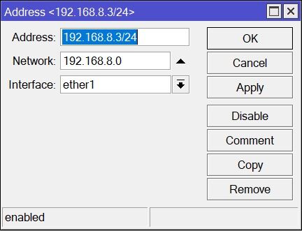

Beniii06
yodee_ #16655 üzenetére
A VPN kliensnek kellene egy IP-t adni a 4G router tartományában, pl 192.168.8.3/24 az address listben, a 4G eszköz DHCP tartományán kívül mindenképpen. Tippre Huawei eszközöd van, azok a 8.100-tól kezdik a DHCP címeket osztani általában.
A VPN szerveren pedig szerencsésebb lenne megadni a vpn kapcsolatot átjárónak, az ip cím helyett, bár elvileg ugyanaz a kettő, nekem így stabilan működik.
+ Az ip --> firewallban nézd meg, hogy van-e a NAT résznél létrehozva masquerade szabály, srcnat, a 192.168.8.0/24 re aminek kimenő interfésze a vpn kapcsolat.

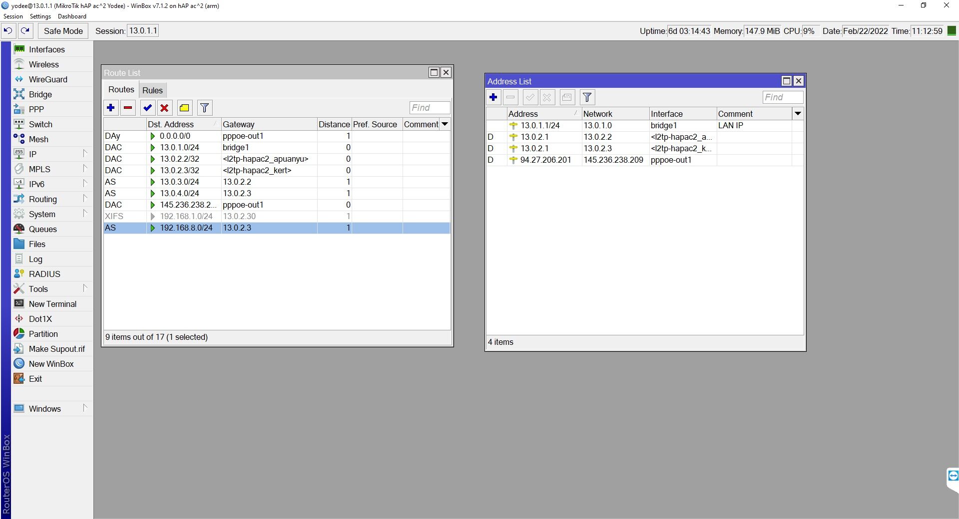

yodee_
Van megint egy elég érdekes szituációm és kezdem feladni. Akinek van ötlete kérem segítsen. A helyezet a következő. Adott egy hAP ac2, ether1 porton kersztül DHCP kliensként kap netet egy Huawei 4G eszközről. A hAP-on és a rajta lévő eszközökön keresztül minden oké, VPN-is meg. Viszont a másik hAP eszközön itthon nem érem el a 4G eszközt. Route-ok felvéve, véletlenszerűen el is érem, de legtöbbször nem. Konfigok:
hAP ac2 + 4G + VPN kliens:
Mi lehet a hiba?

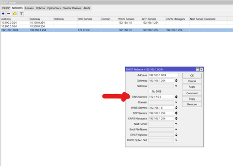

Ha már DHCP Server és DNS beállítások. Itt akár azt is meg lehetett adni, hogy eltérő klienseknek, eltérő DNS címeket adjon a MikroTik / RouterOS. Ez nem egy nagy varázslat.
Engem az érdekelne inkább, hogyan oldom azt meg, hogy maga a MikroTik / ROS különböző klienseknek más-már DNS táblázatot/adatbázist használjon.
Külön DNS beállításnál ez ok.
De ha minden kliens az adott MikroTik-et használja? -
Mr Dini
atiska007 #16607 üzenetére
Én nem így csinálnám, simán kiosztanám a klienseknek DHCP-n hogy a DNS szerver ip: pi IP címe. Természetesen a klienseken le kell, hogy járjon a lease time, de utána menni fog, ha rendesen blokkoltad.
Az 53-as port UDP DNS forgalmat meg un-bloc átirányítanám erre az ip címre.
