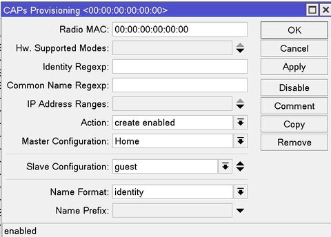

gidacska #17243 üzenetére
Tégy egy próbát! Tedd át Create Enabled-re, ekkor static inteface-ek lesznek amiknél beállíthatsz statikus nevet az interface-nek plusz a többi beállítást. (Kis számú AP-nél nem lesz kényelmetlen) Ekkor ha az interface nem él akkor is ott van a listában, és nem lesznek gondok azokkal a szabályokkal ahol az interface-re hivatkozol. Én kis hálózatoknál így használom.

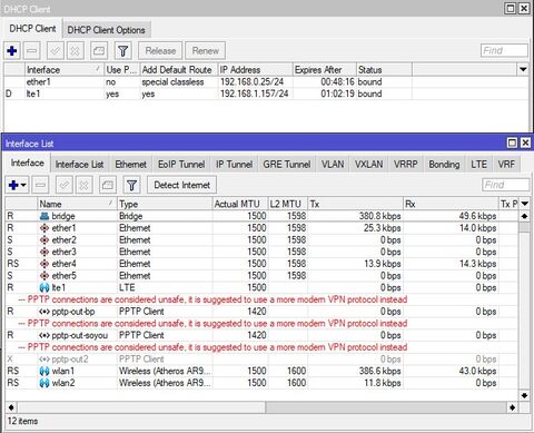

Van egy "h AP ac lite" RB952Ui routerem a Telekomos modem mellett wifi szórásra. A modemből kábelen kapja a netet. Igy a wifis eszkozok is. A MikroTik szünetmentesről üzemel és van bene egy USB-s mobil stick. Ha áramszünet van, vagy a modem ki van kapcsolva, akkor arról jön a net. Ez így rendben is van. A bibi ott van, amikor áramszünet után központilag nem áll vissza a net a modem felől de a router lekapcsolódik a mobilról de a modemtől meg nem kap. Ilyenkor csak az segít ha bontom az ethernet kacsolatot. (Ma is volt ilyen) Nyilván az ethernet kapcsolatot érzékeli és arra vált. Kérdés:
Meg lehet-e oldani, hogy csak akkor kapcsoljon át mobilról vezetékesre ha már a vezetékesen van internet?
Én sajnos ehhez nem értek, de a családban van informatikus aki segít, de ezt eddig nem tudta megoldani. Remélem van rá megoldás, mert ezt így elég féllábúnak érzem! Köszönöm ha valaki segít! -

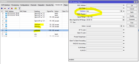

Sziasztok, Áramszünet után igy néz ki a Access List, log azt mutatja szinte minden vissza van utasítva szorja is le a kilenseket folyamatosan. Van erre valami megoldás, hogy ne ismeretlen legyen ilyenkor az AP ? Gyanítom ,vagy később vagy hamarabb éledt fel az a 2 AP mint a hAP ac2 amin jelenleg a Capsman be van állítva.
