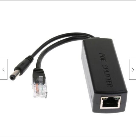

Kapható itthon is: LINK
Én Ebay-en vettem párat, ez USB-C, de van sima micro USB-s kivitel is.
Nagyon kényelmes a CRS328-cal, nem kell külön táppal bajlódni és könnyű újraindítani ha kifagyott. Nekem mindent a CRS tápol, AP-ket, a router-t, kamerákat, RPI-s DOMOTICZ cuccot.
Figyelj rá, hogy gigabites splitter-t vegyél!

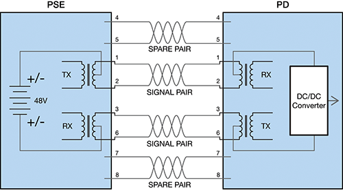

#16973
Passziv felado vagy bekapcsolasra kenyszeritett kimenetu switch tonkrevaghat eszkozoket. Igazabol az eszkozoktol is fugg, mert van ami ugy van tervezve, hogy nem zavarja egyaltalan a poe feszultseg. (Vicc vagy nem, igazabol ez a turokepesseg 4 darab extra filleres kondenzatort jelent a gyarto oldalarol a nem POE-s eszkozoknel).
Richárd22
gidacska
#16973
"Mi van abban az esetben ha egy nem PoE képes eszközbe dugom bele a PoE switch - ből a kábelt ? Azonnal hazavágná ? Olvastam pár típusnál , hogy felderítik, hogy kell - e a feszültség az eszköznek vagy sem és az alapján kapcsolja csak az ethernet portra a switch az 12v - ot. Ez valóban így van vagy eszköz függő ez is."
röviden: igen, valóban így működik. Én kötöttem már rá PoE switch-re nem PoE eszközt, nem lett baja.
Az aktív PoE eszközök megnézik hogy a rájuk kötött eszköz támogatja-e valamelyik PoE standardot, és akkor küldik rá csak az áramot ha igen. Passzív PoE esetén már talán érdemesebb jobban oda figyelni Pl: egy PoE tápfeladó. Illetve B-típusú azaz T568B (fehér-sárga, sárga kezdetű) kötést használj csak, tapasztalatom szerint a PoE eszközök ezt szeretik, sőt a boltban is csak ezzel a kötéssel találkozol ha kész kábelt veszel, illetve gyártó is ezt ajánlja.
Én Hikvision kamerákhoz használtam hikvision PoE switch-eket, meg D- link-es PoE switchet is. Amíg a port aktív PoE port addig nincs probléma (IEEE Standards 802.3af/at).
Ha viszont passzív (mint pl RB3011 itthon) akkor ott már utána nézős, ugyanis akkor limitált áramra és feszültségre képes, tehát nem ajánlott.
Mikrotik weboldalán van egy szép PoE standard táblázat, ott láthatod hogy a PD ellenállás mértékéntől függ hogy a PoE hogy működik: https://help.mikrotik.com/docs/display/ROS/PoE-Out -

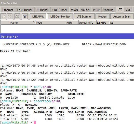

Sziasztok! Chateau 5G-vel sikerült valakinek a Yettel 5G hálózatra kapcsolódás?
A Cell Monitorban szépen megjelennek az n77/n78 sávok, ugyanott egy Xiaomi eszközzel fel is épül az LTE+NR kapcsolat, de a Mikrotiken valamiért nem akar.
A RouterOS, a RouterBOARD és a modem is a legfrissebb firmwaret futtatja. -
