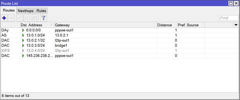

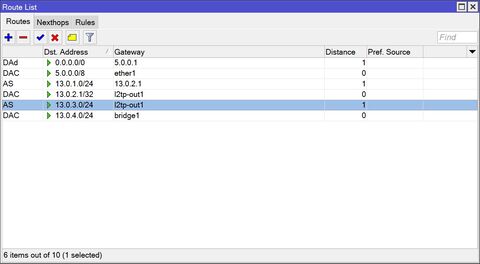

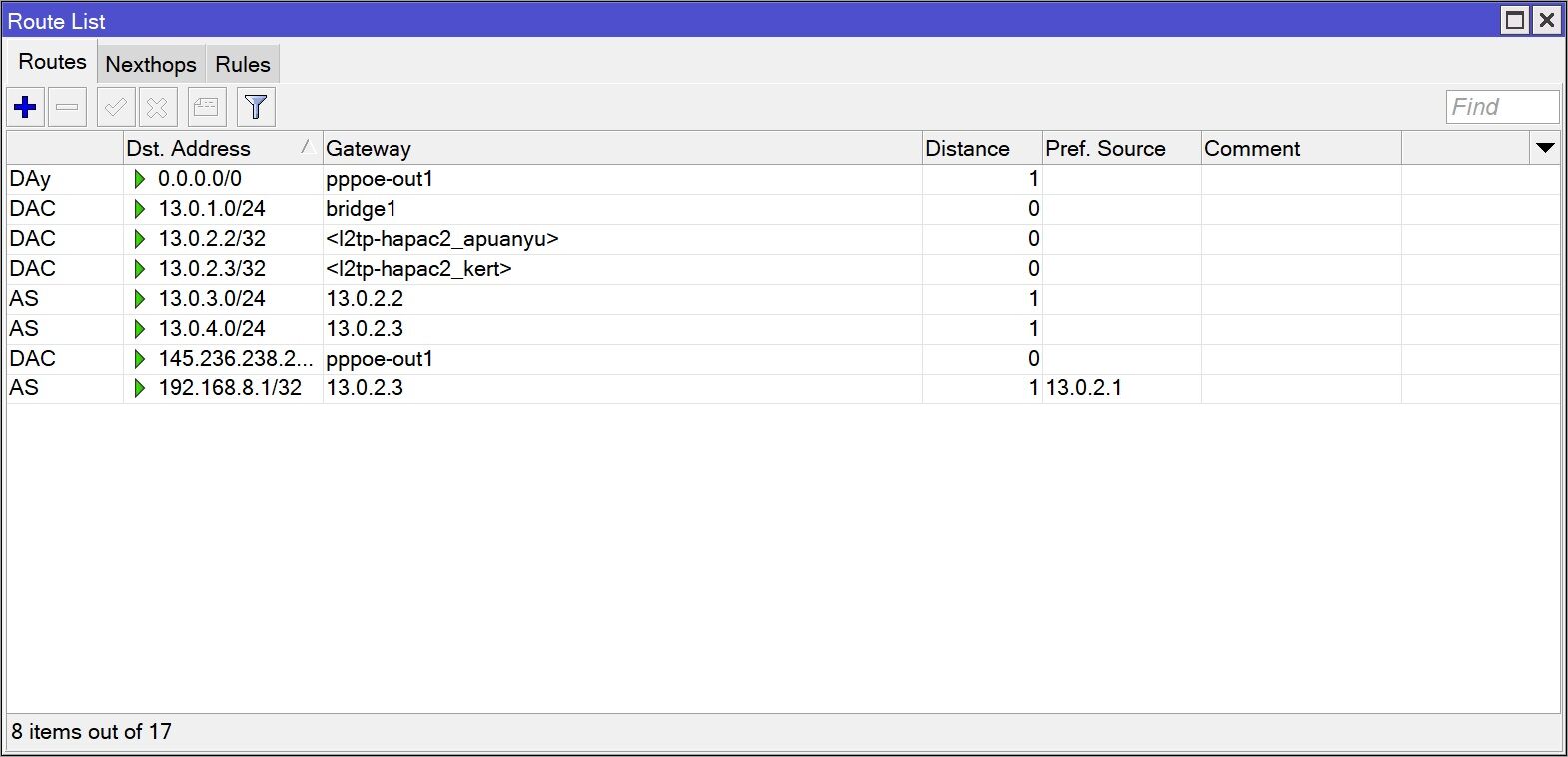

Tisztában vagyok vele, hogy nem ajánott az IP tartomány amit használok, viszont 2 éve nincs gondom vele. Amint hiba lesz, változtatok. Csatolok képet a jelenlegi IP/Routes részről:
Fő router (13.0.1.1):
1. külső router (13.0.3.1):
2. külső router (13.0.4.1):
Egyenlőre csak az utolsónál aktív a bejegyzés, de így nem működik.

yodee_ #15794 üzenetére
Igen ilyesmi kellene. Gyakorlatilag 4db különböző IP tartománynak kell lennie:
- Fő router
- 1. külső router
- 2. külső router
- VPN címtartománya
(ha wireguard-al oldanád meg akkor 5db IP tartomány kellene, mert a wireguard interfészek tapasztalatom szerint nem működnek jól, ha közös IP tartományban vannak)
- Mindhárom routeren két static routing-ot kell felvenni, (a másik két eszköz felé).
- A VPN címtartományára elvileg létrejön dinamikus routing szabály (de ha nem, vagy ha nem megfelelően akkor az is kell)- A 13.0.0.0/24 IP tartományok szerintem sem célszerűek belső IP céljára.

yodee_ #15791 üzenetére
a két külső router ip/routes részében fel kell venni a másik külső routernél található hálózatot és beállítani a l2tp interface-t a gatewaynek.
1. külső router:
ip route add dst-address=<a 2. külső router hálózata. pl. 192.168.12.0/24> gateway=<lt2p interface neve a főrouter felé>
2. külső router
ip route add dst-address=<az 1. külső router hálózata. pl. 192.168.33.0/24> gateway=<lt2p interface neve a főrouter felé> -

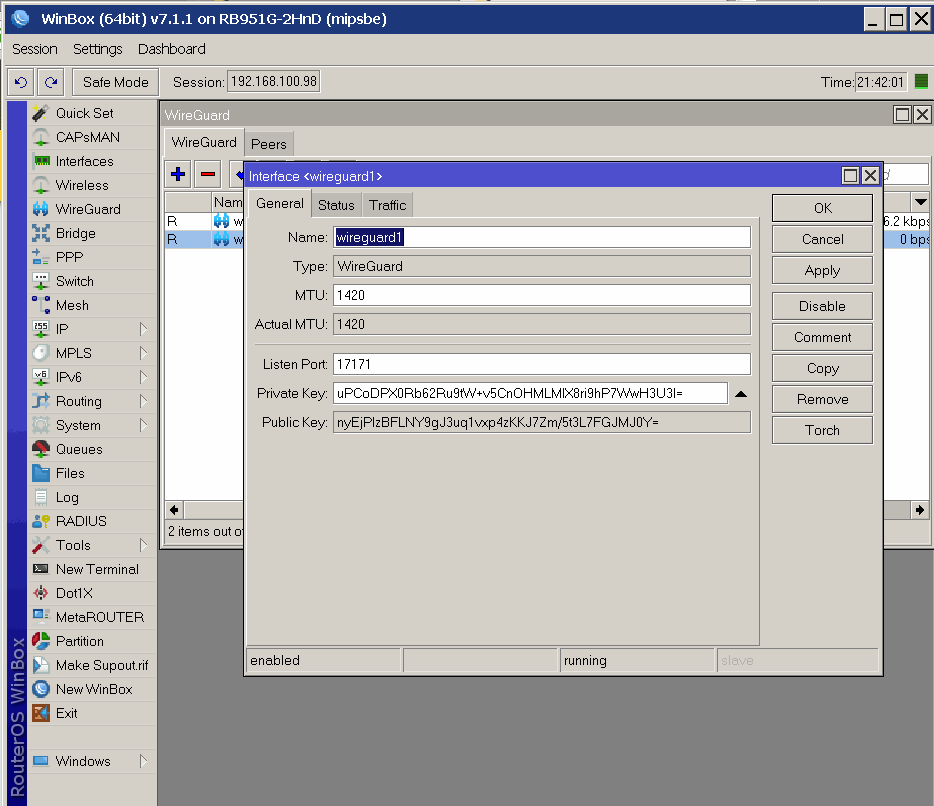

összeraktam az első WireGuard kapcsolatomat, ami egy L2TP/IPSec-et váltott. egyszerűbb, mint gondoltam, tök szuperul működik is.
elsősorban a sebesség érdekelt, de csak a routerekbe beépített BTest-re tudtam támaszkodni (minden máshoz a túloldal segítsége is kellett volna az ottani sajátosságok miatt), ez viszont nálam azt eredményezte, hogy
egyelőre nem kísérleteztem tovább, de nem tudom hová tenni ezt...

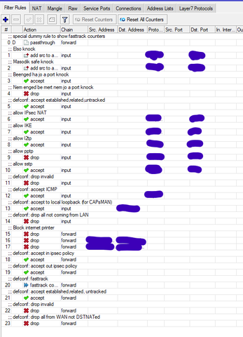

joekajoeka
Hasznalom sokat a telefonomrol a VPN kapcsolatot a mikrotik routeromhoz, minden jol mukodik viszont a logba eleg sok probalkozast latok, hogy mas is szeretne hasznalni
Bealitottam a port knock-ot. Ez is jol mukodik nekem: knock > l2tp VPN > es bent is vagyok.
Na de itt most nem vagyok en tisztaba: hogyha kitalajak a knocking-ot akkor teljes hozzaferes van a routerhoz/halozhathoz vagy a tobbi tuzfal szabalyok meg sorban lefele ervenyesek?
Javitottam a biztonsagon igy vagy inkabb rosszat csinaltam? -

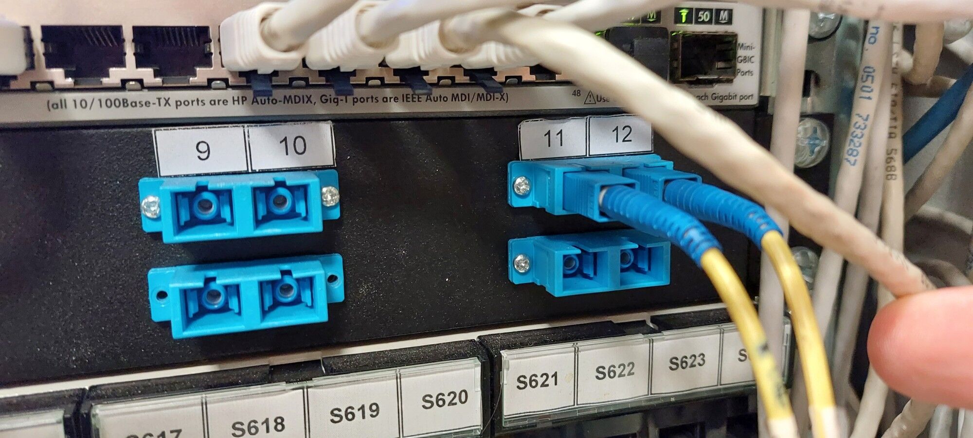

Azt így nehéz megmondani hogy milyen a kábel. Tesztelővel lehetne ezen az információ hiányon segíteni. Annyi a lényeg ( én így tudom), hogy az sfp modul legyen kompatibilis az optikával. Tehát ha a kábel multi modusu, akkor neked is olyannak kell lennie mindkét modulnak
Lenry
jerry311 #15723 üzenetére
a képen látható bedugott kábel másik vége LC, ez akkor pipa
anno valaki ráírta az egyik szálra, hogy "BAL", így azt dugtam be baloldalra (a 11 feliratú portba). az ellenoldalon lévő kábelen nincs ilyen jelölés, így azt mindkét kombinációban próbáltam, de egyik esetben sem volt link.
annyi, hogy az a kábel asszem narancssárga, ez meg citrom. mintha azt olvastam volna valahol, hogy az optikai kábeleknél ennek is van jelentősége - ha igen, akkor ez lehet hiba?#15722 iceQ!
honnan látom, hogy az enyém melyik?
az egyik oldalon most egy régi HP ProCurve switch van, a másik oldalon egy Mikrotik CRS106-1C-5S. -

Annyi csavar van az egészben, ha simán csak ki/be kapcsolom a wg interface-t akkor frissíti ugyan a DNS-t, de még a régire. Kell várni x időt, be kell rakni egy késleltetést a down és up közé. Én most 5 percre raktam be, addig tutira átszalad mindenen a domain név frissítése.Lehet majd finomítani, de így most karácsony este erről ennyit.
Az alap ötlet, a probléma megoldás nálad volt a nyerő, sokadszorra is kösz. -

jerry311 #15719 üzenetére
a hozzávetőleges távolság kb 400 méter (Google Earthön mértem az útvonalat végigkattintgatva)
a patch panel így néz ki mindkét végén1-12-ig vannak számozva, és mint az látszik, belepasszoló kábelt is találtam, de mindkét végére eszközt rakva sem jelent meg uplink, de azt gondoltam, hogy valami inkompatibiliset sikerült valahová tennem a láncban, és azért nem megy, de a laserpointer jó ötlet, bár ekkora távhoz már gondolom kevés egy kínai macskajáték
jerry311
A legegyszerűbb ha fogsz egy laser pointert, aztán valaki megnézi világít-e a túloldalon. Mondjuk, nem tudom milyen távolságra vannak, illetve, hogy nagy távolságon ez mennyire működik.
Ennél egy kicsit több ráfordítást igényel, ha rádugsz 1-1 eszközt a két végére. Továbbra is kérdéses a távolság. -

OFF kérdés, de ha már szóba került: ki van képben itt igazán optika ügyben?
van két épület, a város két külön pontján, amit az előző tulaj egy szabad szemmel is jól látható összegért összekötött egy optikai kábellel.
hogyan tudnám kipróbálni, hogy működik-e még az összeköttetés? teljesen hülye vagyok az optikához, úgyhogy azon kívül, hogy megvan a két végpont, semmit nem tudok róla -

pzoli888 #15708 üzenetére
Telefonon (Android, szintén Telekom, NAT mögött) kipróbáltam wireguard applikációval. A helyzet itt is ugyanaz, ha a digis Mikrotik oldalon IP váltás van akkor a kapcsolat megszakad, de itt ha a wg-t az appon belül ki-be kapcsolom (amit az LTE-re javasoltál) azonnal visszaáll. Most már én vagyok gyanús magamnak, valamit elírtam a netwatch /scriptben?
Ha visszajön akkor kiderül. Ha látszólag OK, akkor meg felteszek rá plusz még egy wg kapcsolatot egy másik, fix IP-s mikrotik felé és akkor valamelyik irányból mindig elérem és tudom tesztelni.
Kösz még egyszer a segítséget. -

Horvi
ekkold #15703 üzenetére
Igen ez volt a gond, hogy a feketelistára felkerült LAN cím is amiből a wireguard subnetje is jött így ez volt a gondja. Most a ping megy az egyik routerből a másikba wg-n keresztül egészen addig míg le nem lövöm a két router között az ipsec tunnelt. Utána packet rejected üzenet jön vissza
Szóval akad még itt bonyodalom.
jag222
ekkold #15701 üzenetére
Nem, csak a NAT-olt oldalon volt, és ha egyszer elindult akkor a másik oldal IP váltásáig (DIGI, heti 1x) jó volt a kapcsolat.
pzoli888 adott egy tippet a 15698 hsz-ben: After resolving a server's domain, WireGuard will not check for changes in DNS again.
Ezt most be is állítottam, hap ac2 oldalon "kértem" új IP-t, de nem találják egymást...
Most várok arra, hogy az LTE le- föl csatlakozzon (helyileg messze van, nem tudok oda menni újraindítani) és akkor elvileg megint helyreáll, a logból hátha kiderül valami majd.
Egyéb ötlet? -
pzoli888
kezdő
vagy felveszel egy olyan INPUT szabályt, ami mindent enged a wireguard-os interface-en, és ez az új szabály minden olyan szabályok előtt legyen amiben az action: add-src-to-address-list
vagy add-src-to-address action-os szabályba beleírod a wireguard-os címet és tartományt, mint kivétel. -
