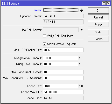

Telekom Zinternet <-- fiber--> Sagemcom F@st 5655v2 (Bridge Mode, pppoe) <--- ethernet --> RB5009 (ROS v7.6) <---> helyi háló
minden jó volt, de át kellett alakítani a hálózatot (átkábelezések, át VLAN ozások, stb), de pl tűzfal szabályok nem változtak!
újra minden jó, kivéve:
megnyitnék egy weboldalt, várnom kell vagy 3-8 másodpercet mire megnyitódik. A tartalmak utána lejönnek "pillanat alatt". A kezdeti várakozás mindig van független attól, hogy ugyanazt az URL-t nyitom meg egymás után többször is. Viszont a beágyazott google hirdetések is késnek az oldalhoz képest
egy tracert is megőszít mire végez
https://www.speedtest.net/-re is várok 5-8 másodpercet egyszer csak befittyen majd leméri a szerződés szerinti közel elméletit tehát nem a sebességgel van baj
PPPoE / Actual MTU = 1492 de nem azzal van szerintem a probléma mert nincsenek azok a jellemző mágikus megszakadások meg elhalások ami rossz MTU miatti széttördelések miatt vannak
ha fogok egy vindóz asztali gépet és a DNS szerver beállításhoz berakom hogy 1.1.1.1 meg 8.8.8.8 az RB5009 által DHCP-n kiajánlott saját IP-je helyett akkor száguld az asztali gépen a böngészés, nincsenek 5-8 várakozási idők
Van valakinek ötlete, hol lehet a probléma (azon kvül hogy nálam
