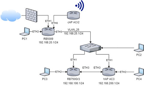

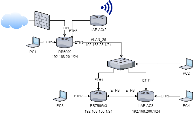

bacus
TOZOLI72 #16726 üzenetére
Igen, van még probléma, de a sok kézi rajznál magasan kiemelkedik.
Gond van pl a nyilakkal, a számítógépektől mutat a routerig, ugyanakkor a routertől is mutat routerig (switchig), meg van oda vissza nyil is..
Ne érts félre, ha akarom, akkor értem mi hogy van, de egy rajz legyen egyértelmű.Ezt a sok dhcp szervert szétszórva akkor sem értem. Ott van a főroutered, amin van vlan, ott elég, ha van dhcp szerver, a vlan miatt ugyis csak rajta keresztül kommunikálnak a különböző alhálózatok. Igy kell egy csomó nat szabály vagy OSPF, stb, szerintem ez nem szerencsés, illetve felesleges.
TOZOLI72
Köszönöm a reagálást
A rajz a draw.io webes felületén készült, kb. 15 perc alatt
A két alsó gyakorló router összekötése csak ideiglenes (és tényleg, azon a wg és egyéb kötési tesztek lesznek)
vlan meg másra is kell, nemritka nálam az idegen gép azokat oda szoktam csatolni. Másrészt ott volt szabad portA routerek alá írtam, hogy az ő LAN hálózatuk dhcp szervere milyen tartományt oszt. reméltem ez értelmezhető lesz, ezekszerint van még mit fejlődnöm topológia rajzolás terén
bacus
Azon kívül, hogy ide felesleges a vlan, szétnatolod az egész hálózatot (végülis gyakorló) hálózat, van bármi ami miatt ennyi belső címet akarsz használni?
A két alsó mikrotiket összekötöd, akkor ezzel csak az STP protokollt gyakorlod, ugye?Viszont a rajz jó, mivel készült? Bár kicsit hiányos, hiszen helyenként van egy ip cím, de hogy az merre, meddig, minek, az nem derül ki.

Sziasztok, van egy "soho" topológia amin gyakorolgatok, illetve szeretnék
Készítettem egy rajzot róla, mert leírni és értelmezni is nehéz
Winbox elérést szeretnék a PC1, esetleg a PC2 ponton úgy, hogy a vlan-on lévő eszközöket is lássam együtt a többivel.
Jelenleg a PC1 ponton az RB5009 és cAP AC látható, PC3 és PC4 pontokon az adott eszköz , amire van kötve.
A winbox portja a 8291(tcp) de kívülről semmiképp nem a akrom láttatni, tehát az RB5009-es tűzfalán nem engedném WAN-ról!
Kérdés: Milyen tűzfalszabályok kellenek és melyik eszközre?
