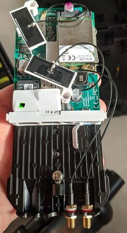

wAP ac LTE6 factory reset, hogy a bánatba kell csinálni?
mert az, hogy kb 5sec -ig amíg villogni kezd a LED látszólag semmit nem ér.
windows alatt static ip adtam, Gateway is van. MAC cím alapján nem akar csatlakozni, ip alapján meg végképp, mert nem default-ra rakta magát..
hAP ac2 esetén ez tökéletes megy, igaz ott is random, mikor találja meg MAC alapján.
A wAP-al már 1 órát szórakoztam..köszi a segítséget!

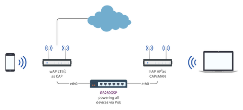

Nem lesz gigás net, azért arra nincs igény (most még..), elég csak az 500 Mbps
Ezek az eszközök mind gigabites csatlakozóval vannak ellátva, nem írtam le a pontos product name-t (hAP ac2 és wAP LTE6), de azért ezek a IPQ-4018 procik még egyszer nem voltak nálam kihajtva csak, amikor sebességet mértem a hálózaton (vagy nagy adatokat mozgattam).
Tehát a wAP-on 2db gigás portom van, a hAP ac2 pedig 5db.
Jelenleg azt gondolom, hogy a hAP-ra kell költöztetni a routing-ot ebbe megy majd bele a szolgáltató kábele (igen lesz előtte egy modem, de csak annyi semmi más, mert nem kérek hozzá router-t). Egy másikon vissza megyek a pincében lévő switch-re, onnan a wAP is megkapja a CAPsMAN-os összekötést.
Viszont, a failover, hogy működik? wAP-ban lévő LTE egységet végül miként fogja kezelni a hAP, mert ez nem áll össze a fejembe (utána még nem olvastam)?iceQ!: Egy modem lesz csak előtte.
No gondolom valami hasonló setup-ot kellene összehoznom. Ezt a képet loptam, tp-link switch-em van és jelenleg a wAP a CAPsMAN, de ezt is akkor a hAP-ra kell rakni meg a routing-ot is.

A routingot - ha el tudod vinni oda kábelen a netet - bármelyik végezheti, és legjobb tudomásom szerint cAP manager is lehet bárki a hálózaton.
Azt viszont érdemes szemelőtt tartanod, hogy mind a wAP LTE Kit mind a hAP elég gyenge hardveresen, gigabites netet nem tudnak NAT-olni, ha optikán ez lenne a cél. Nem tudom, mennyi ezek teteje, majd más biztos tud erről informálni
A LTE-t természetesen belőheted backupnak, nekem egy hAP ac^2-n egy Huawei E3372H-153 a ilyen céllal működik. Igaz, azért nem a legigényesebben van beállítva, mert szimplán 1-es distance-en van a DIGI-s PPPoE és 2-esen a Huawei, ez azzal jár, hogy pl. ha elmegy a kábeles akkor minden kapcsolat átmegy 4G-re, de ha visszajön, akkor a nyitott kapcsolatokat is erővel tolja vissza.
Szerk: Most jövök csak rá, a wAP LTE-en van keményen egy nem gigabites port, a hAP-on pedig ugyan 5 darab, de az is fast ethernet (100 Mbps amiből 90--94 mérhető ha bírja a hardver), szóval én lehet, megfontolnám egy gigabites típus beszerzését, azért a legtöbb optikai szolgáltatónál a legkisebb net is 100+ Mbps (Telekom-nál, Vodánál koaxon 150 Mbps, DIGI-nél meg gigabit).

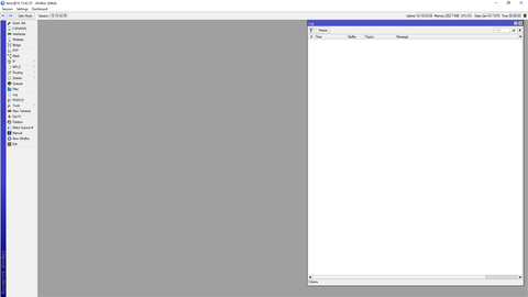

Másik hiba. 1-2 hete jelentkezett, hogy nem tudunk nyomtatni. Mint említettem, OpenWRT-es Asus eszközzel csináltam egy Wifi Bridge-t, tökéletesen mködött minden. Egyik nap eldobta magát, nyomtatót nem értem el. Csináltam egy mAP-al másik wifi bridget, látszólag jó.
Nem jó. LAN-ból van mikor nem érem el a nyomtatót, VISZONT VPN-en keresztül meg igen.
Aztán gondol egyet és észhez tér, kijön a sok cucc ami a várólisátban van. LOG nem hoz semmit. -
Alábbi hibát kapom az egyik eszköznél. Csináltam egy wifi-bridge a nyomtatóhoz, eleinte jó volt aztán ma folyamatosan ezt a hibát kapom. Eddig egy OpenWRT-s Asus router-el oldottam meg, csak az befsz@rt.
Mi a gond?
def-dhcp (még mielőtt bárki írná, nem alap configot használom) offering lease xx.xx.xx.xx. for XX:XX:XX:XX:XX without success

Én is wAP LTE(6)-ot alakítottam át külső antennásra. A házat is kicsit meg kellett fúrni én oda raktam az SMA konnektorokat.

A sima WAP LTE átalakítható elvileg külső antennásra, legalább is van két kitörhető helye a pigtail csatiknak, de talán az AC LTE6-ossal is eljátszható.
Én egy LTAP mini-t alakítottam külső antennássá, amiben ugyanaz a rádió, mint a WAP LTE-ben.
Lényegében kell két ilyen [link] , meg egy hozzá illő külső antenna, pl (gyorskeresés, nem mondom, hogy ez lesz a nyerő) [link]
Amúgy kellene működnie a beépített antennával is a WAP és WAP AC LTE-nek, ha a tetőn vannak.
Az LTAP mininek vannak csak szar belső antennái, pláne, ha a GPS is kell, akkor kötelező, hogy mindent külső antennával oldj meg. -

Helyette egy ilyet?
[link]Ezt is lehet árbócra tenni, PoE-n távtáplálni, szerintem még a rádiója is ugyanaz, mintaz LHGG-ben, csak, gondolom ez is panelantennákat használ, mint a mi Cat4-es wAP-unk.
PS: a második képen látszik is a két antenna kilógó része, levett takarólap mellett.
