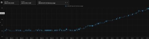

Valamiért erre nem emlékeztem, nálam a sima hAP AC3-as van LTE nélkül (a wAP tól kapom egy külön vlan-on az LTE-t azaz két külön eszköz).
Amúgy kíváncsiságból kérdezem, hogy az upgrade-et ilyenkor a Mikrotik, hogy csinálja?
Mert lehet érdemes lenne upgrade után "újra konfigolni" a parancsokat futtatva, hátha csak az upgrade process-be megy félre valami és azért leak-el.Reggie0: DoH-hoz cert update és DNS cache flush pl nálam is fut, na meg a backup.

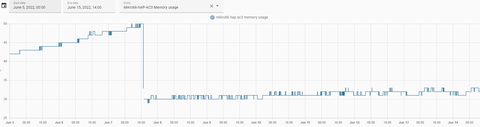

Ezért kérdeztem, a 130MB szabad memória az számomra nem jelenti a memory leak-et (nálam 160MB , már 28 napja), de ezek szerint, volt az kevesebb is nálad és egy idő után használhatatlan volt a rendszer (és végül elpusztult a rendszer -> nincs garbage collection), csak ez nem lett leírva, ezért kérdeztem, hogy nem kevered-e, de ezek szerint nem. Amúgy furcsa, mert nálam is hasonló a setup mint nálad és nincs folyamatos csökkenés.
jerry311: Én nem írtam olyat, hogy a memory leak az hasznos lenne, ebből két dolog következik vagy a mondatomat nem tudod értelmezni vagy nem tudod mi mi mire való? A másodikban tudok segíteni (az első sokszor nekem se megy
) pl: [link]
amargo
A memória arra van, hogy használják (lásd az összes rendszer így működik megfelelően gyorsan).
Ezért a sokat zabál fel az értelmezhetetlen dolog (az jobban tetszene, ha a 90%-a kihasználatlanul lenne benne vagy nem értem?), de ezek alapján nem is leak-el a memória nálad, hanem a túlzott használatod érezed annak?
