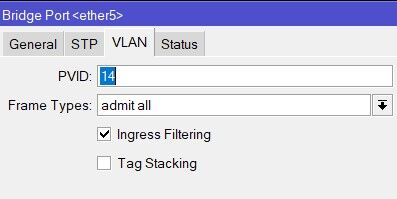

Szép magyar szóval: vizualizálom a problémát.
Néha tényleg többet ér egy kép, mint ezer szó.Alant egy próbakonfigról készült kép (egy -nem Mikrotik- router kiváltását szimulálom).
Van egy bridge, a hozzárendelt portok: ether2,3,4,5
az ether2 az trunk,
az ether3 szintén,
az ether4 is, de ezen egy harmadik irányba szintén tagelve továbbzavarjuk az összes VLAN-t.
az ether5 az acces port.A tagged, untagged oszlopok a VLAN-okhoz rendelt portokat listázzák, ahogy a konfigban megszabtuk.
A "Current tagged" és "Current untagged" oszlopok az 'éppen most' állapotot mutatják. Mint látszik itt már nem listázza az ether5 portot, mivel azon jelenleg nincs link.Az utolsó sor a default VLAN-t, az 1-est listázza, amit dinamikusan rendel hozzá a bridge (a portok és saját maga PVID-je alapján)
Az ether5 access port melyik VLAN-ba is kerül pontosan? A port PVID-je alapján dönti azt el:
Ejelhar
user12 #13987 üzenetére
Ha bekapcsolva a vlan filtering a bridge-n, akkor annak VLANs lapján meghatározott módon viselkedik.
A hivatkozott konfigban az ether2 PVID-je 10-esre változtatva és a VLANs lapon untagged interface-ek közé besorolva. Magyarán ez egy access port, native VLAN-ja pedig a 10-es.A 3-5 portokon tagged a VLAN 10, illetve -mivel ezek PVID-je nincs változtatva- az alapértelmezett VLAN 1 is elérhető és az untagged.
Ez utóbbit meg sem kell szabni, a bridge ezt dinamikusan hozzárendeli.És van még maga a vlan10 nevű interface, ezt a bridge portok közé fel sem kell venni, az untagged.

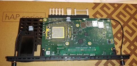

iceQ!
hAP ac3-hoz milyen wifi anettna való? LTE verzió van, ebben nincs antenna extenderl, viszont így elég gyatra a wifi jel erőssége.

Szeretnék venni egy MikroTik hAP ac3-at és olyan kérdésem lenne, hogy be tudom állítani azt rajta, hogy egy meglévő Wifi hálózathoz csatlakozik a MikroTik router és a LAN portján kiküldöm az internetet a PC-ben levő hálózati kártyára? Csak 1-2 hétig lenne ebben a szerepben utána rendesen WAN porton kapná az Internetet és klasszikus routerként működne.
Szeretnék megismerkedni a RouterOS-al, illetve kíváncsi vagyok mit tud egy TP-Link AX20-hoz képest. A kliensek csak Wifi5-el mennek 433Mhz linksebességen, így az AX nem fog hiányozni.
Előre is köszönöm a választ.
