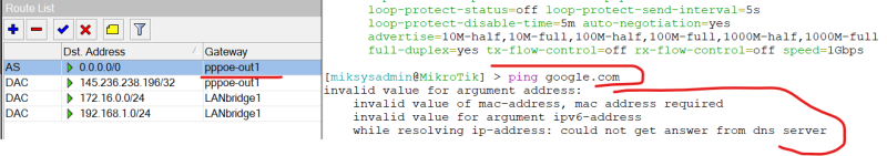

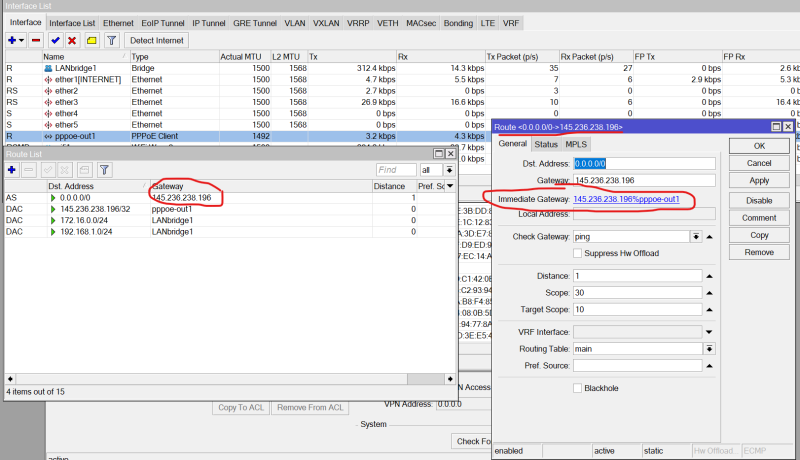

Én is így gondoltam, sőt szerintem a beállítós videókban is így láttam, de:
Most így van beállítva, egyelőre működik:
Ha átírom úgy, ahogy mondtad, meg ahogy én is logikusnak gondolnám:
Most nem vártam meg, míg megváltozik, de az előző próbánál piros unresolved és társai hibaüzenet volt a listában az AS helyett.Mindenesetre most marad így, ha idővel elveszítené a kapcsolatot, akkor átmenetileg ezzel a módszerrel helyre rakom, és tovább nyomozok.
