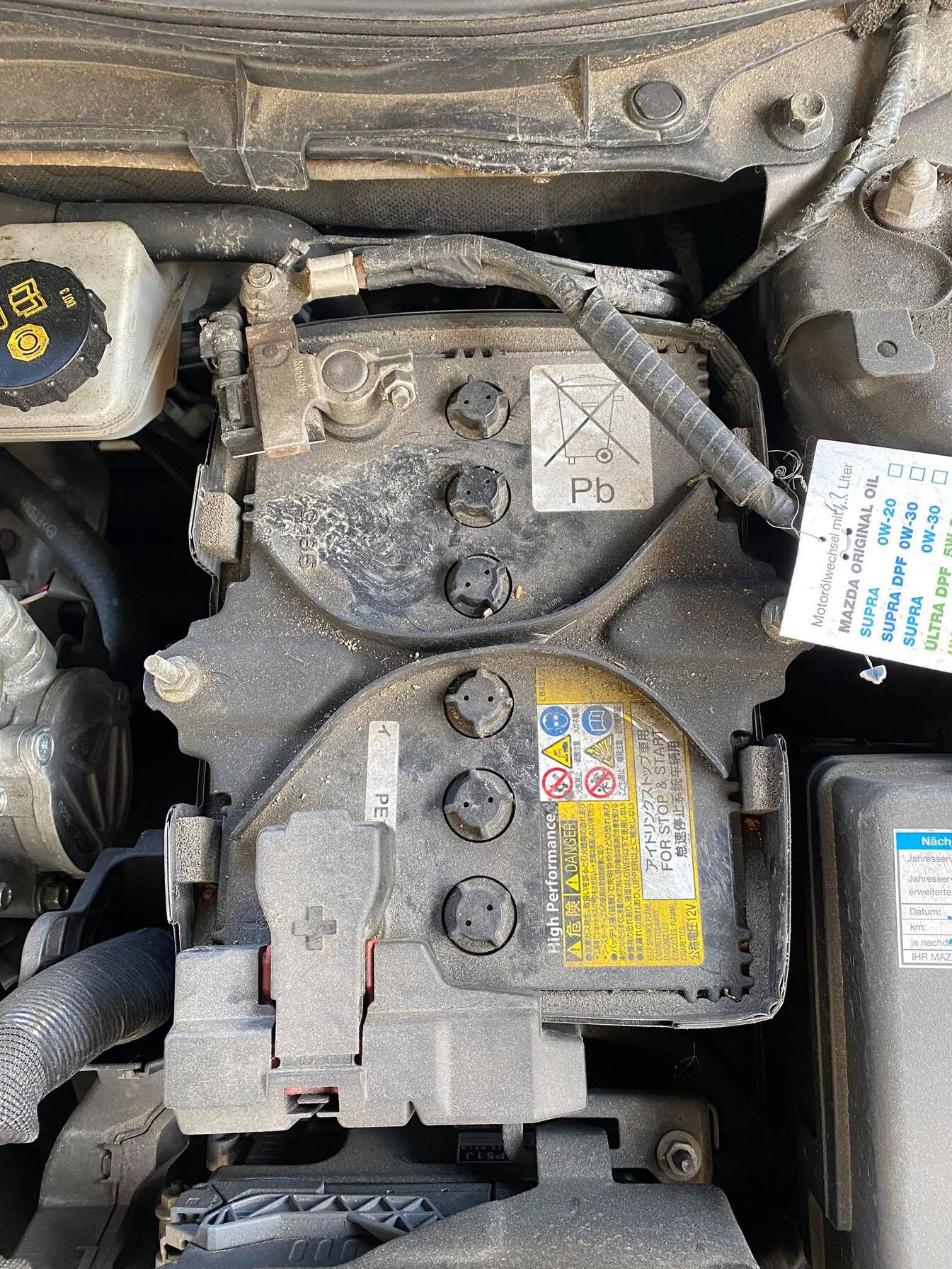

Úgy tűnik 2016-os Mazda 3-asunkba megadta magát az akksi. Keyless nyitás nem működik és a kocsiba se megy semmi.Valaki esetleg tudja mekkora lehet? Feliratokon nem szerepel. 2.0 benzines Revolution felszereltség [kép]
Simán cserélhető vagy van valami speciális teendő?
