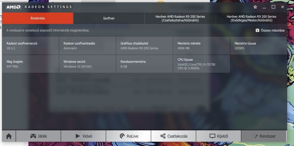

Enter65
Zsírkrétamen
#41284
Rakd be légyszi, hogy mit ad ki neked a játék résznél. Csak érdekesség ként, mert még nem találkoztam ilyennel.
Amúgy meg ha jól láttam raktak be már neked egy linket, ahol tudod kapcsolni.

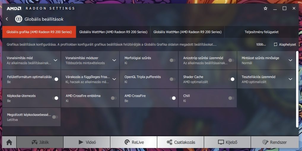

Enter65
Zsírkrétamen
#41280
Játék---globális beállitás és ott tudod átállitani.

Janou
Zsírkrétamen
#41278
Tedd fel az Adrenalin drivert.
