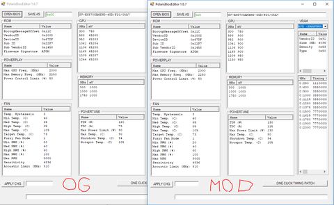

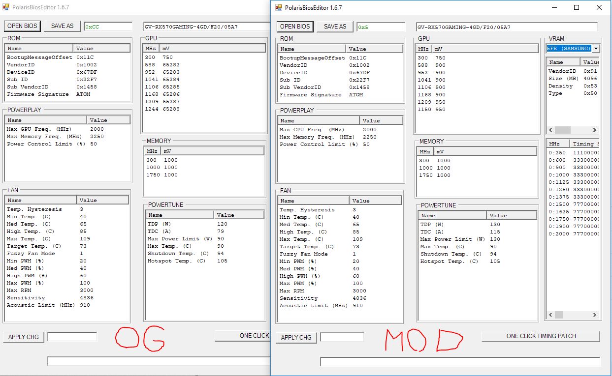

Néztem 1-2 biost amivel lehet ilyen 30 körül hozni ETH-t, plusz mellette a dualmining is elég jó. A powertune résznél nyúlkáltak bele a dolgokba.
Janou biosodat meg tudod osztani, hogy belenézzünk
Ez pedig a Sapphire kártyám powertune része. Itt ugye érdekes, hogy az ITX-es kártyán magasabbak az értékek mint a Gigabyte normál méretű Gaming kártyáján.
