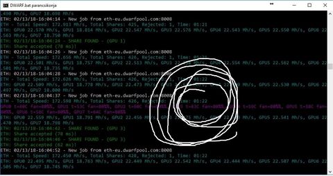

Egy bizonyos memória-frekvencia fölött érvényesül csak a hatása. Sajnos pont nem látszik a képedből, hogy + mennyit raktál rá. Tippre +200-at, de az kevés lesz. 5800-5900 MHz környékére kéne belőnöd. Próbáld meg +700-al, ha stabil, akkor +750-el, +800-al. Nálam +850-nél már sokszor hibázik. GPU-t hagyhatod 0-n, a power pedig 70-75% környékén. De próbálkozni kell. A lényeg a memória.
