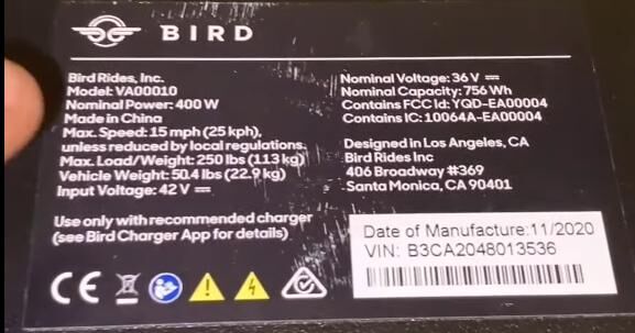

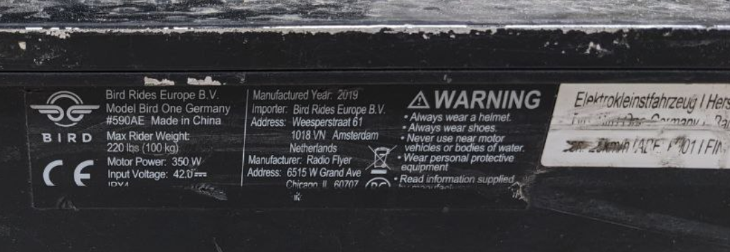

PociAti
DigitXT #28242 üzenetére
Arra gondoltam, hogy bérrollerek általában 300-350 W teljesítményűek. És amikor elektromos rollerről beszélek, ezekre gondolok, nem X ezer wattos gépekre.
Elterjedt bérrollerek:
Lime-S 4.0 (36 V, 250 W, 444 Wh)
Lime GEN4 (v2) = OKAI ES-400B (350 W, 690 Wh)
Ninebot SNSC 2.3 aka "Ninebot Max Plus" (36 V, 350 W, 551 Wh)
Ninebot SNSC 2.4 aka "Max Plus X" (36 V, 400 W, 551-1003 Wh)
Tier = Ninebot C1 = Ninebot SNSC 3.0 (48 V, 350 W, 662 Wh)Melyik Bird típusra gondoltál? Ha van rá lehetőséged, fotózd már le annak adatlapját, vagy keresd ki a konkrét típust!
Korábban ezt használták: Ninebot SNSC 1.0 (36 V, 300 W, 374 Wh + 172 Wh) -
