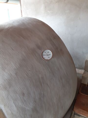

Amúgy hogy tartja a hőt, ha felfűtöd 300C körülire meddig bírja, hány pizzát tudsz kisütni egy fűtéssel? Az oroszok készítenek ilyen gömböcöket, kamion számra. Én fél téglából akarom majd az enyémet rakni, anno a szülői háznál építettünk egyet faterral nagyon jól működött, bár annak a külseje "saralva" lett.

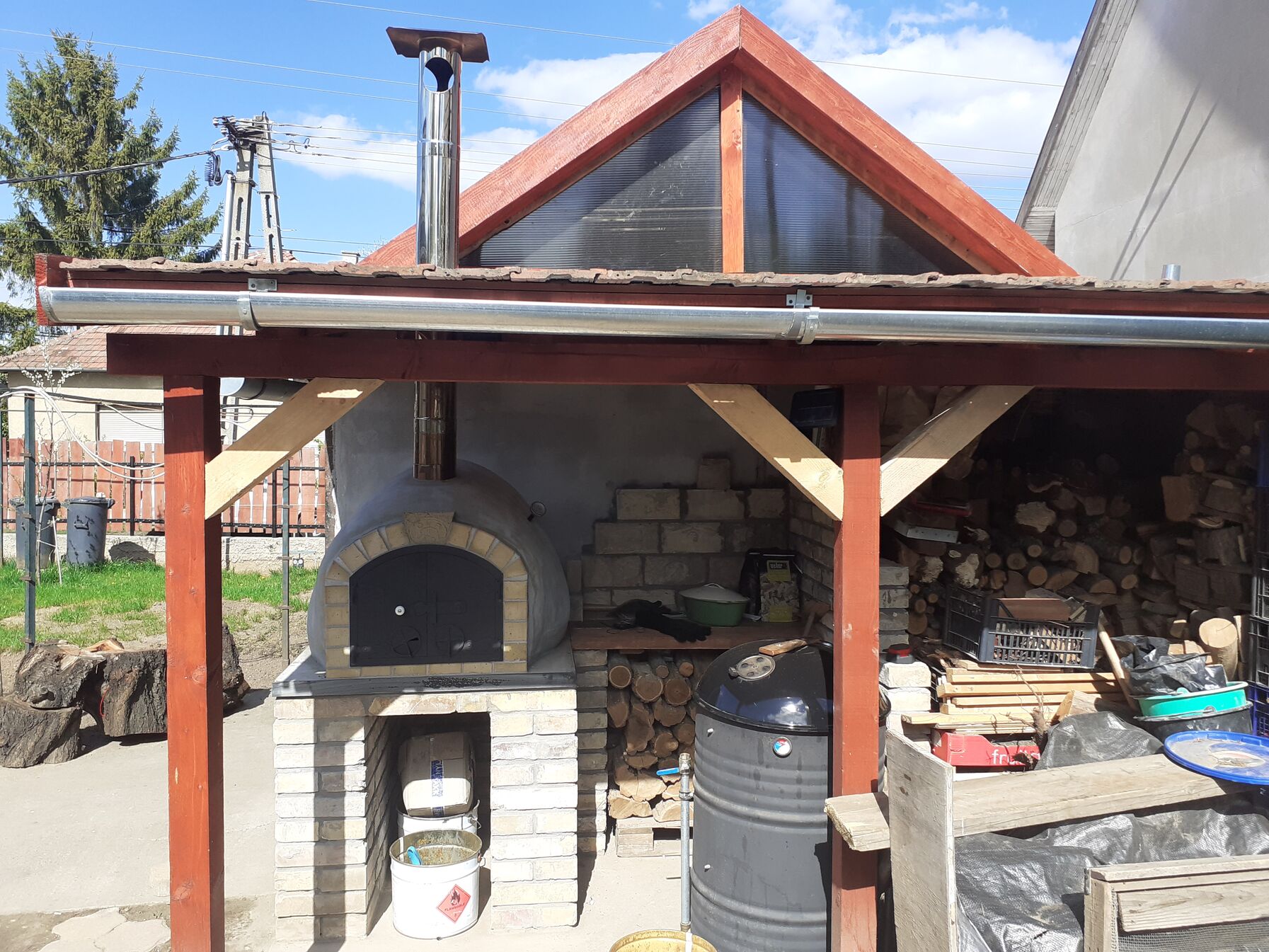

Én is így akarom megoldani a sütőszigetem, hasonlóan a ház végén nekem is van egy fatárolós lomis teraszom . Annyira eljutottam hogy lebetonoztam a kemence és vaslapos sütő alapját, 25 centis vasalt beton, remélem bírni fogja a sújt
Még a tetőmet kell megnyújtanom 1,5 méterrel, cserép és faanyag megvan, plusz az alját kirakom 10X10 bazaltkockából az is megvan 8m² és kezdhetném építeni a kisgömböcöt. Csak időm nincs rá, mindig közbejön valami más
Este meg a tökömre akasztott petróleumlámpa fényénél, nem igazán akarok kőműveskedni

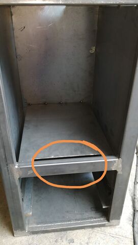

Ez egy ellenáramú (reverse) szekrény szmóker.
Amit zölddel jelöltél az teljesen hibátlan, a sütőtér és a szmóket fala között van 30mm rés, ott megy fel a füst és a meleg levegő. A kémény alsó vége pedig a vizesedény felett van.
Végülis a sütőtér egy szögletes U alak. Ez a kép a tűztérből készült felfelé fényképezve:
jobb oldalon a szmóker külső fala aminek a másik felén a szigetelés van, bal oldalon a sütőtér oldala van aminek a másik felén a rácstartó sínek vannak.
Az elején a kivágás amit narancssárgával karikáztam, azt a célt szolgálná, hogy a sütő eleje és hátulja egyformán legyen meleg. Nyitsz rajta és közvetlen megy be a meleg nem körbe. Na én ebből semmit nem tapasztaltam pedig a sütörács elejére és végére is tettem hőmérőt és majdnem egyforma volt. ~1° különbség volt köztük. Kinyitás után sem változott a hőmérséklet különbség. Szóval szerintem feleslegesszénacél, a rácsok kivételével. Majd összegyűjtöm a képeket és feltöltöm. A tervrajz nekem már nincs meg, [innen] van az ötlet

A képen akkor felesleges az a kivágás amit körberajzoltál, amúgy miért felesleges mit vettél észre? Esetleg ha oda a kivágás helyére tennék 16 - 20 furatokat
A másik, amit zölddel jelöltem, az direkt van úgy vagy csak úgy adta ki a lemez, esetleg valaki elszabta az átlót?
Ja és gondolom max a rácsokon kívül minden szénacélból van, nem pedig kórból

A rub nem erősen fűszeres, de lehet rá keveset is szórni. A szmókert minimális módositással csináltam. A sütőtérből kihagytam a plusz zártszelvény keretet amire a sinek vannak hegesztve a rajz szerint (annyival szélesebb a rács) és ami teljesen felesleges bele,az a tűztér és a sütőtér között lévö lemezen egy kivágás az ajtó felöli résznél. Le van fedve, állítható a nyílás nagysága amivel plusz hőt lehet direkbe beengedni, hogy egyforma legyen a hőmérséklet elöl és hátul a sütőben. Teljesen zárt állapotban is egyenletes a hőmérséklet. Ha mégegyszer csinálnék akkor vékonyabb lemezből (2mm) és csak GN 2/3 edény "köré" építeném meg. Általában 7en szoktunk kajálni de egy rácson elég sütni. Sok idő a felfűtése, de utána stabilan tartja a hőmérsékletet ha megfelelő a szén. Elfogyott a BlacRock, most Metros gasztro minőségű van de észrevehető a különbség, a mostani sokkal kisebb darabokból áll ezért többször kell állítani a levegő mennyiségét. Füstölő fát csak az első órában szoktam használni, utána már csak az áramló meleg levegőben sül a hús.
Ez a kivágás felesleges:
