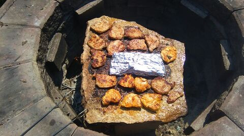

Akkor nekem valami hasonlót sikerült összehoznom kövön.
A hús ropogós, feketés kérget kapott helyenként, messziről égettnek tűnt, de köze nem volt az égett, szenes ízhez.Ellenben finom füstös, fűszeres íze volt, kívűl vékony ropogós réteg, belül pedig finom(nem-kiszáradt), omlós volt.Anya néha vesz ilyen kocka, előkészített mini-grillező cuccot. Volt otthon LIDL-ös előre pácolt hús is.
Mind a kettő borzalmas. Annak a grillezőnek nem volt jó füstje(éreztem a húson is hogy nem finom a füstös íze), az előre pácolt hús meg...... szemétre való kb. Túlfűszerezett, húsból semmi nem érződött. Tippre a rossz minőségű húsokat rakják valami jó erős pácba, hogy az idiótája megvegye -

Akkor azt hiszem, jelentkeznék a legolcsóbb sütőhely pozícióért
A téglák, illetve a kő is itthoni építkezésből maradt, szóval 0Ft volt gyakorlatilag a kis "kemence"De vidéki, kiépített tűzrakóban is tesztelve volt:
Előnyök: Bolondbiztos, a húst nem tudod megégetni. Illetve a láng sem csap fel a lecsöpögő olajra, és a hús leve, olaja sem fog kicsepegni, kevésbé fog kiszáradni.(illetve erről lefelé folydogált, mert nem volt normálisan megcsinálva. De majd lesz süllyesztett lapom. Egyszer valamikor.....
Hátrányok: Erre bizony sütés után rá kell szánni egy fél órát, hogy lesikáld.... Illetve hagyni kell kihűlni, mert különben reped, később pedig törik.
Egyebet a többszöri használhatóságról még sajnos nem tudok mondani, remélem idén még párszor lesz alkalmam használni, és kiderül.
