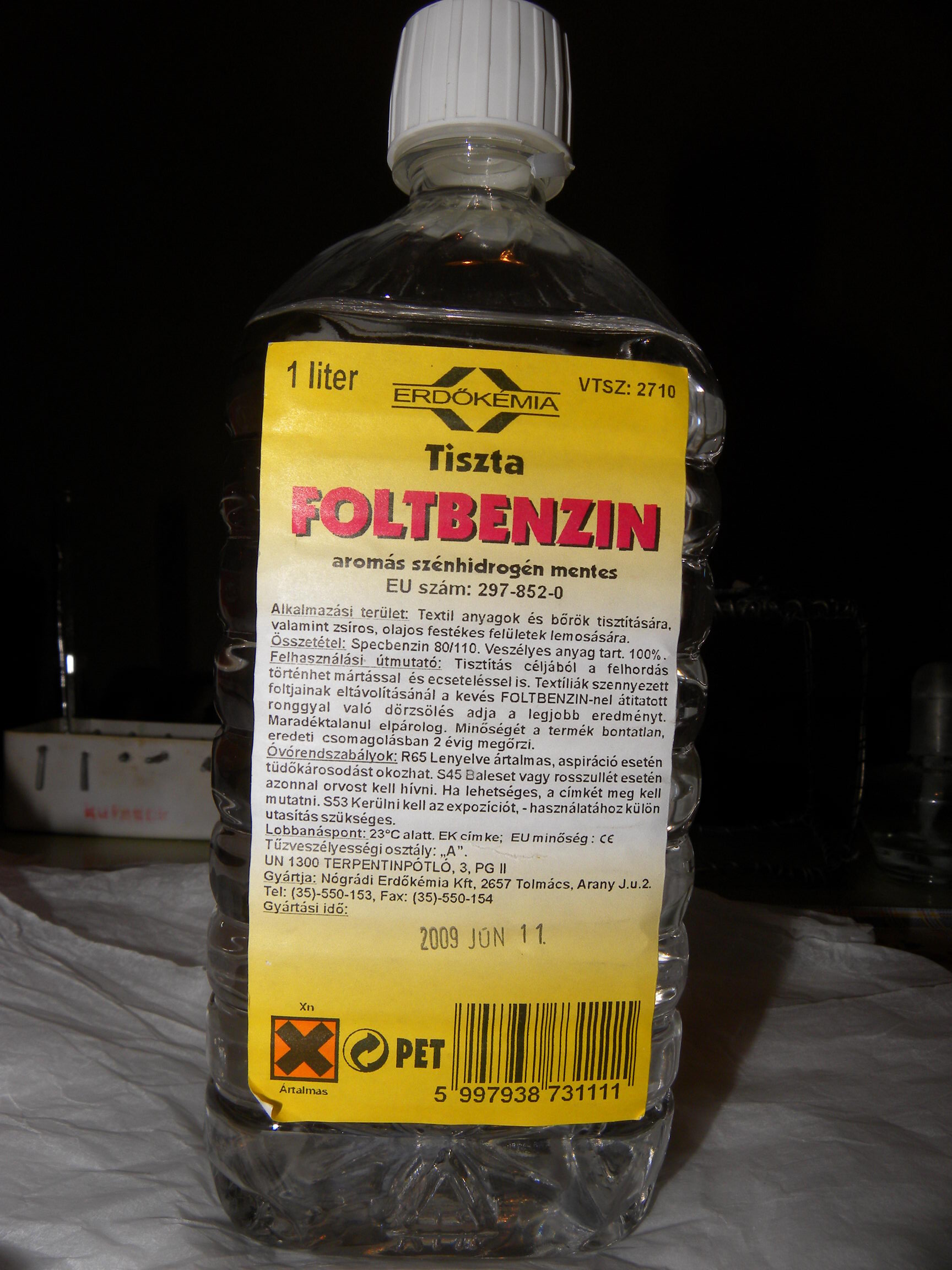

Urak!
Sima száraz papírtörlő és kész. Nem kell parázni a zsírok miatt,mert leszedi azt is. Amúgy meg tisztítás után sem tapogatjuk a fémsapkát. Oldalt meg lehet fogni a procit,még tisztítás alatt is. Ezután meg mehet bele a lapba. A legjobb pasztázás,amikor egy kis gombócot nyomsz a közepére és mikor a hűtőt rárakod egy picit megmozgatod rajta és az szépen eloszlatja oda ahova kell. Ennyi nem több.
Pubszon
pockhome
#5098
A legolcsóbb tökéletes, ez is megteszi.
tikshow
A foltbenzin = sebbenzin? Csak azert kerdem, mert nekem Iponbol felig pasztasan kuldtek a procit, mert kertem egy bios updatetet, de amikor felhivtam oket azt mondtak sebbenzinnel semmikep se takaritsam, csak sima papirtorlovel. Ez lehet megmagyarazna, hogy miert melegebb egy par fokkal az en procim, mint mase.
krx21
Hát újra pasztáztam!
Nem a kupak alatt csak a borda alatt!
3x is!!!!
Először 5C aztán másodszor 10C-al lett rosszabb!!!
Már olyan elméleteket gyártottam, hogy biztos kell neki egy kis idő, míg összegyógyul, vagy mi...
Aztán megcsináltam harmadszor is és akkor lett olyan mint az elején!
Sőt talán mintha 1C-al hűvösebb lenne.
Kár volt hozzányúlni...
Pedig mindannyiszor rendkívül nagy gondossága csináltam, természetesen...
Hol kicsit több, hol kicsit kevesebb pasztával próbáltam...
Mindig rendesen megtisztítottam...
Konzekvencia: baromira nem tudom mikkor hogy sikerül illeszteni a bordát!!!
Ugyan úgy húztam a csavarokat stb...Klasz tapasztalat...
