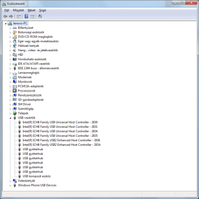

Ez eddig 2. A kártya olvasóra én is gyanakodtam, mert nem ez az elsó Thinkpadem, és általába ez szokott gond lenni, de hiába akaorm feldobni a megfelelő drivert, nem telepíti... majd mindjárt megpróbálom a vista 64 bites drivert, hátha azt megeszi... de mi lehet a 3 ismeretlen eszköz?

Szerintem ezek hiányoznak: Ricoh Multi Card Reader Driver és Atmel TPM (Trusted Platform Module).

Feltetted a nem olyan régen belinkelt Thinkvatage Toolbox-ot? Azt külön fel kell telepíteni.

Tudna valaki segíteni? Adott egy Thinkpad T61. Type: 6457
Feltettem minden drivert, de a Thinkvantage gomb nem akar működni. Illetve fizikailag müködik, de ha megnyomom, nem történi semmi, pedig be kéne hogy hozza a Thinkvantage szoftvert.
Másik: eszközkezelöben 3 ismeretlen eszköz maradt
2db alapvetö rendszereszköz és 1db Mini Card nevü cucc. Erre megoldás? (automatikus keresés kilöve, amit a Lenovop feldobott mindent feltelepitettem) -
