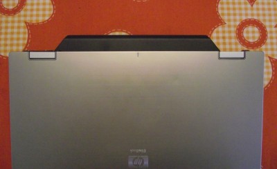

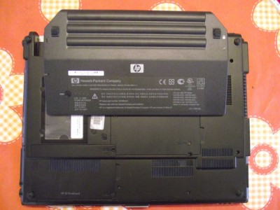

Ne használd a 65w-os töltővel. Az akksikat meghatározott módon tölti az elektronika, aminek a betartásához szüksége van egy alapteljesítményre. Ha ez nincs meg, a töltés nem lesz megfelelő, és károsodhat az akksid. Persze ez hosszabb távon igaz, nem 1-2 alkalom után.
Formázni ma is kell minden akksit. Nem a cellák miatt (a régebbi akksiknál a cellán belül túlnövekedtek a kristályok, és kiszúrták a szigetelést - cellazárlat, ha nem formáztad/töltötted rendesen). A formázás - többek között -a szabályozó és töltésérzékelő elektronika jelszintjei miatt fontos. Ha nem formázod, és nem meríted le soha, akkor elmásznak a szintek, és hibásan jelzi, mekkora a töltöttsége.

Annyi különbség össz-vissz, hogy lassabban tölt, semmi egyéb hátránya nincs. Egyedül még az talán, hogy a 65W-osról nem lehet működtetni a gépet, csak akku töltésre használható, ergo továbbra is a 90W-ost érdemest hurcolászni mindenhez.
Formázni pedig ahogy én tudom a mai akkukat már nem kell.

Elvileg nem árt neki. Gond akkor lehetne, ha max terhelésen megy a gép, és nem tud a táp leadni annyi teljesítményt, amennyire szükség lenne.
Belegondolva (a sajátomból kiindulva) a T9400 proci TDP-je 35 W, az fx770m VGA pedig úgy emlékszem max. 30 W-ot fogyaszt. Erre jön még a kijelző, a HDD stb, és az már több, mint 65 W. Vagyis ehhez a géphez a 65 W-os töltő kevésnek tűnik.
A lassabb töltődés alatt azt értem, hogy a töltő teljesítményének egy része a gép működtetésére megy el, a maradék meg töltésre. Ha nagyobb teljesítményű a töltő, akkor nagyobb hányad marad a töltésre, így azt hamarabb tudja elvégezni. -

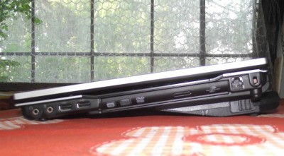

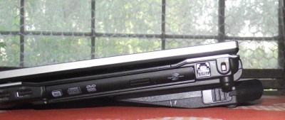

Nem árt neki, ajánlott is, szóval szerintem csináld meg. Úgyis jön az este, hagyd töltőn reggelig, de inkább 10-12 óráig.
A 65 W-os töltő lópikula, ehhez a géphez alapból 120 W-os jár. Inkább a 90-est használd, gyorsabban feltölti.
Amúgy esetleg tennél majd fel róla egy képet, hogy mennyire lóg ki a gépből az akku? Nekem is notim van, és kíváncsi vagyok rá -
chinymie
Vettem az elitebookomhoz (8530w) egy 12 cellás akkut. Adtak mellé egy 65W-os töltőt is. Azt szeretném kérdezni, hogy nem kevés ez egy 12 cellás akkuhoz? Az előző töltőm a régi akkuhoz 90W-os volt.
Másik kérdésem, hogy kell-e formázni az akkut. A boltban azt mondták, hogy igen, de sokfelé azt olvasom, hogy nem szükséges. Vagy "ártani nem árthat" alapon csináljam meg?Köszönöm
chinymie
Másik kérdésem, hogy kell-e formázni az akkut. A boltban azt mondták, hogy igen, de sokfelé azt olvasom, hogy nem szükséges. Vagy "ártani nem árthat" alapon csináljam meg...Köszönöm
