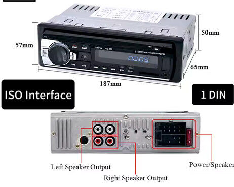

Komplett egységet használtam egy régebbi autóban, ha lehet annak nevezni, mivel a one chip FM-tuner és végerősítő mintha nem is lenne, használhatatlan. De a végfok eleve nem probléma, külső erősítővel.
Egy dolgot viszont kiválóan tudott, telefonhoz gondtalanul kapcsolódni. Semmit nem kellett csinálni, ahogy indul a motor, máris csatlakozik a zsebben lévő telefonhoz. Motor leáll, lecsatlakozik. Ha előzőleg aktív volt az SD-kártyáról a zenelejátszás, azt folytatja. Ha bejön egy telefonhívás, automatikusan némít, kicseng, gombnyomásra felvehető, letehető. Gomb vakon kitapintható, ha az utat figyeljük inkább. Ha ki volt kapcsolva a készülék, hívásra bekapcsol.
Viszont a mikrofonját ki kellett vezetni, mivel a benne lévő alig vette a hangot. De mikrofon nekem volt felszerelve, már korábbról. Ilyen kis kacatot lehetne elképzelni, de az adott célra bevált:
